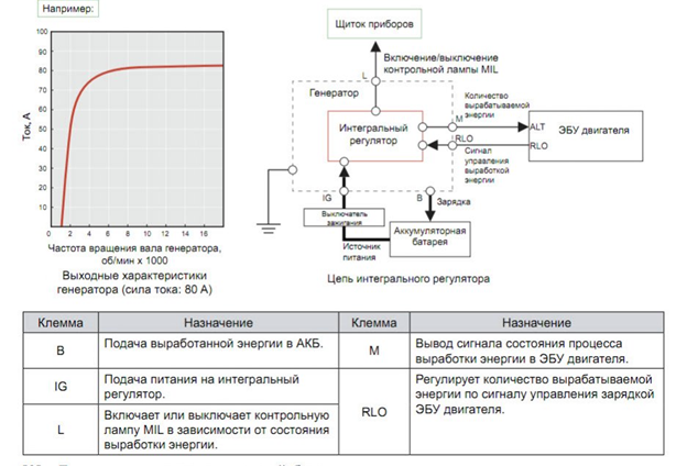

Чтобы не плодить темы... На 80-ке 1HDT генератор 80А - нет зарядки чуть ниже холостых (600 - нет зарядки, 700 - есть) и первые две минуты после пуска. Перебрали с заменой РР - ноль изменений. Поменяли на НОВЫЙ ОРИГИНАЛЬНЫЙ - ноль изменений. Когда заряд есть - напряжение правильное и стабильное, чуть просели обороты - сразу 12.8.
Аккумы новые. Что может быть?
  • Откуда: Подольск

12 часов назад, begizov сказал:
Аккумы новые.
Вовсе не значит, что они нормальные. Попробуй после заводки отключать по одному АКБ и померь их отдельно друг от друга.
Зарядка появляется резко или плавно?
  • Машина: BJ44, HDJ80
5 минут назад, Saimak сказал:
Это абсолютно нормально - работают свечи накала.
Да, это я уже понял. После того как свечи отработают - напряжение появляется резко.
13 минут назад, Saimak сказал:
При наборе оборотов плавно.
  • Откуда: Подольск
34 минуты назад, begizov сказал:
Тут я вижу 2 варианта - особенность работы генератора на оборотах ниже паспортных. Проверь провод подачи возбуждающего напряжения, который на ротор идет, может там какие косяки вылезут.
  • Откуда: Подольск
Судя вот по этой картинке у тебя все нормально должно быть. Это конкретно тоётовский, но возможно подходит в общем случае ко всем. Вот отсюда - https://avtomaster21.ru/uslugi-avtoservisa-3/elektrika/ustrojstvo-avtomobilnykh-generatorov
Только что, Saimak сказал:
Да, очень похоже на правду, спасибо.
