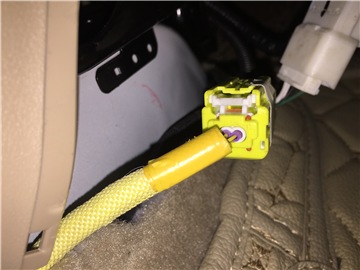

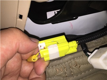

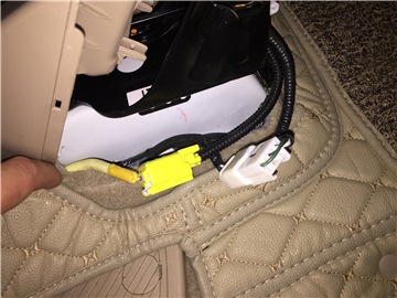

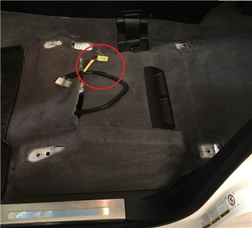

Dako 0 Откуда: Астана Машина: TLC 200 #20 Опубликовано: 9 декабря 2017 Всем привет! Прошу помощи в поиске каталожного номера разъема. На ТЛК 200 2012 г.в. меняли чехлы и при снятии второго ряда сидений обнаружили, что под диваном (левая часть, за водителем) отсутствует одна желтая фишка соединяющая две пары желтых проводов - они примотаны изолентой) Видимо фишку отломали криворукие мастера при установке шумоизоляции. Эти провода, как я понял, идут на задние подушки безопасности. Под всеми сиденьями есть такие же желтые фишки (фото №1). Хотел заказать фишку сам, пробовал искать по каталогам, но безуспешно т.к. не имею опыта. Помогите найти OEM-номер фишки. Спасибо. Вверх Поделиться сообщением Ссылка на сообщение Поделиться на других сайтах
