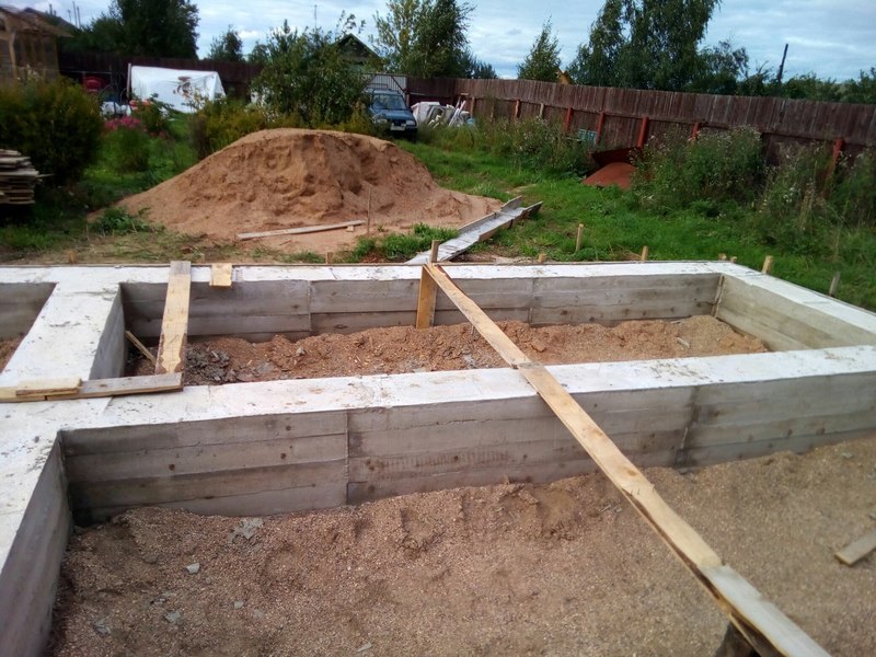

Получается, что это обычная лента а внтурь льется раствор? Или я чего-то не понимаю? Она же "играть" будет! Связка между лентой и плитой есть?
  • Откуда: Анапа
  • Машина: 100vx 2007 был, теперь 150 2017
28 минут назад, First2 сказал:
плиту льют поверх ленты, тоесть плита лежит на ленте

34 минуты назад, First2 сказал:
Иииии.....?
Зае@ись.:)
Внутри ленты сделана гидроизоляция, засыпано ПГС, утрамбовано. Потом уже плёнки, утеплитель и т.д.

5 минут назад, Pastuch сказал:
Зае@ись.:)
Ну тады да, зоебись! У меня на кухне что-то похожее сделано. Только я еще туда мп-трубы запустил, для теплого пола.

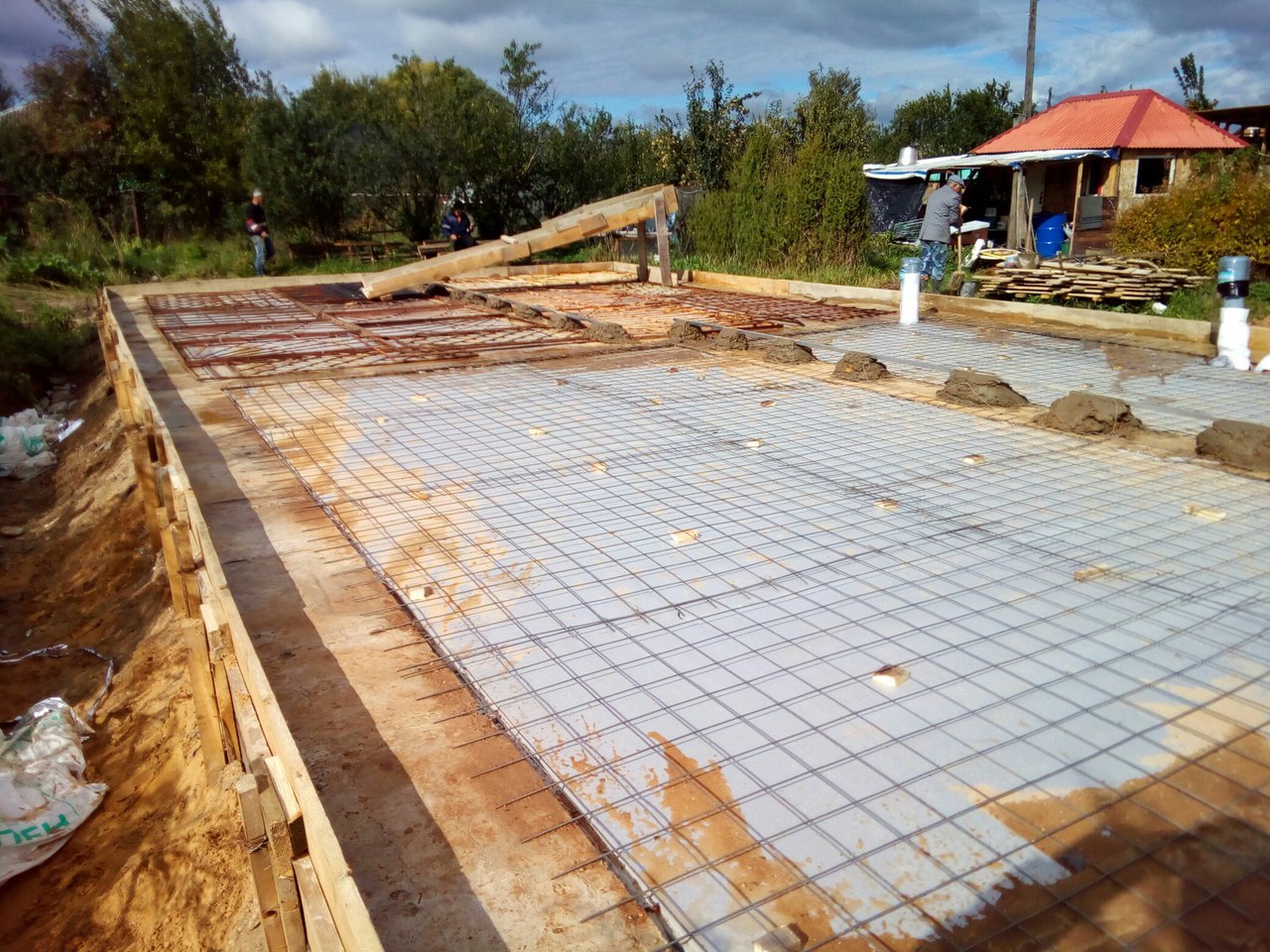

2 часа назад, Pastuch сказал:
Обычный  ленточный  фундамент  с засыпкой  внутреннего пространства и стяжкой  бетонной  сверху .
Вот если бы сверху  было бы  20 см  бетона и  сетка  из арматуры  12й  с  два  слоя  и залито один разом , вот тогда бы это была П образная  плита , как  ты выразился .

Я не претендую на изыски.
20 см. плита с верхним слоем арматуры, как я выразился.
Тебе лиш бы обосрать. :buzz:

Да не  , у меня так  же под старым домом  залито . И  так  же забыл запланировать кухню и  котельную  и так  же рядом пристроил  на своем фундаменте и  по стыку  пристройки  благополучно треснуло , при том  что пристройка  просто один этаж без крыши .
6 минут назад, Pastuch сказал:
на твоем  фото нет арматуры .

17 минут назад, AZIAT сказал:
фото с арматурой не нашёл
