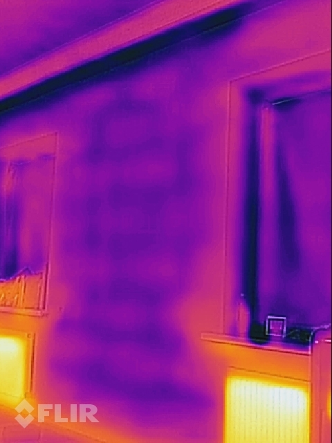

Вот оштукатуренная  стена из блоков без дополнительного утепления :

Павлик...а чё батареи снаружи висят?

"когда  снаружи тепло, дома тоже тепло")

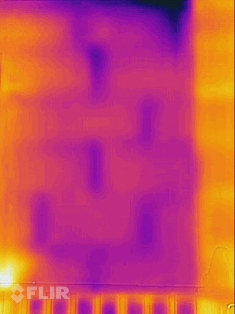

Это вид изнутри сквозь штукатурку

Какие блоки???

Это пенобетон или газосиликатные блоки, я в них путаюсь, 200х300х600 которые. Кладка выложена на обычном растворе. Я о том, что сами блоки то теплые, а по швам тепло  уходит поэтому утеплять снаружи, наверно, надо все блоки.

Может их на пену монтажную собирать?

На клей они кладутся, если блоки не кустарные.

Pavlik Здесь про арболит! Причём тут блоки из газосиликата? Не вводи людей в заблуждение!

газобетон - шов -2-3 мм  максимум..
какой шов у арболитовых блоков выходит?  думаю сильно больше.

Я подозреваю что поболее...увидеть бы шо на арбалите неутеплёном тепловизор покажет...чтото мне подсказывает что картина похлеще будет..

Наконец-то пришли,что арболит не продувается, а  промерзают мостики холода(швы) и они же продуваются.(швы)
