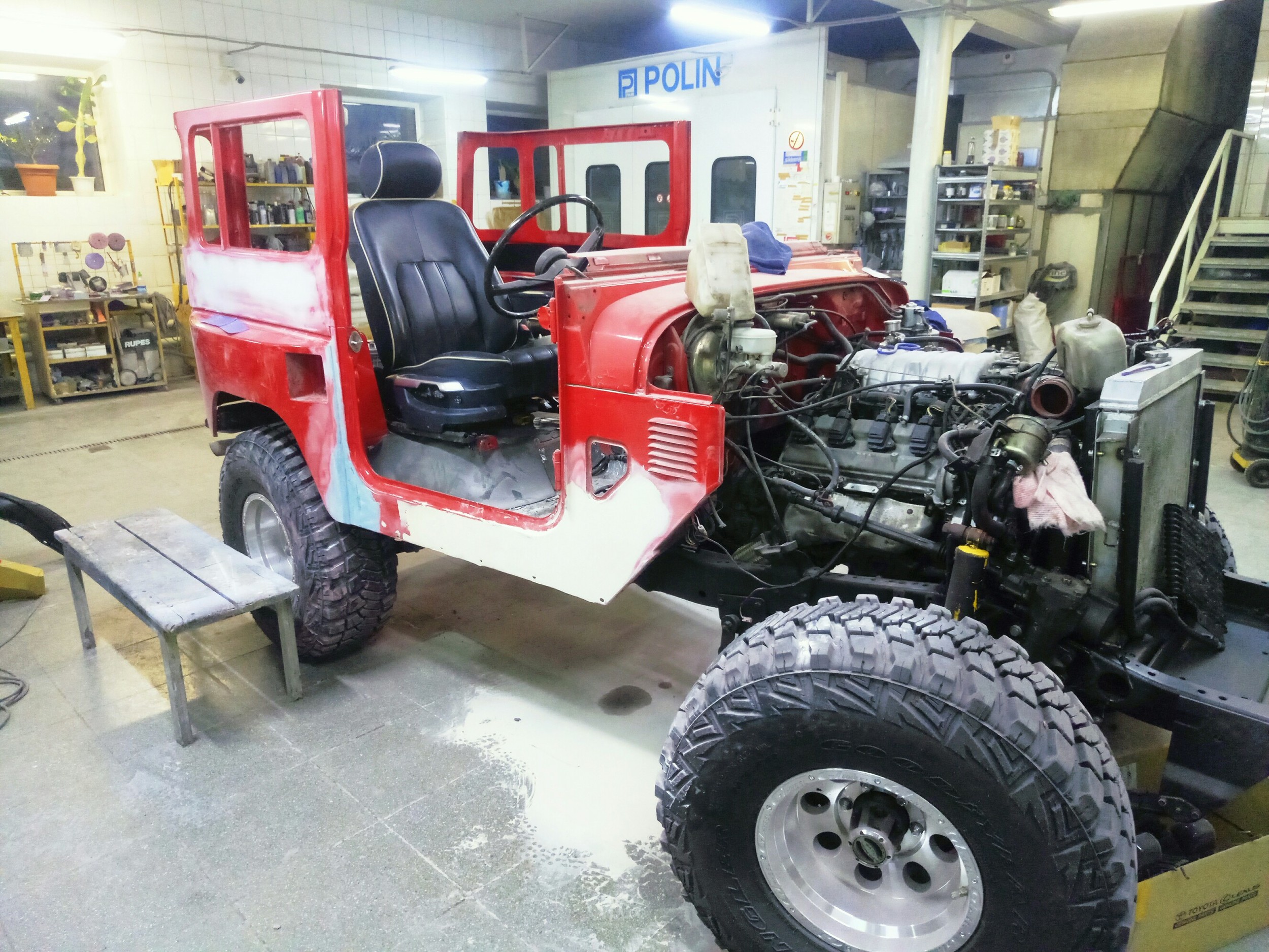

сегодня меряли сиденья от Ренж Ровера 2005 г. отлично подходит, будем устанавливать. все работает от 12 вольт , даже 3 позиции памяти, просто плюс и минус, это очень порадовало, там столько моторов и проводов, честно думал будет попандос)

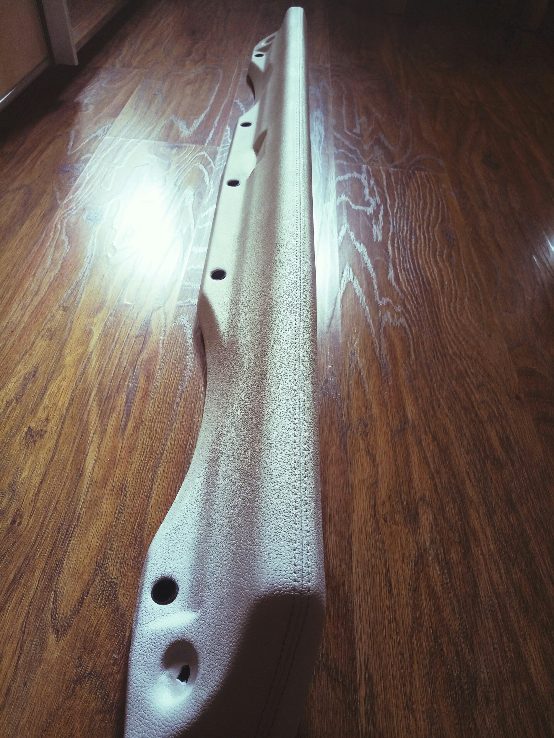

спасибо, за воодушевляющий коммент!будем стараться, тем временем забрал панель из реставрации и перетяжки экокожей. понравилось. цена вопроса 100 долл.

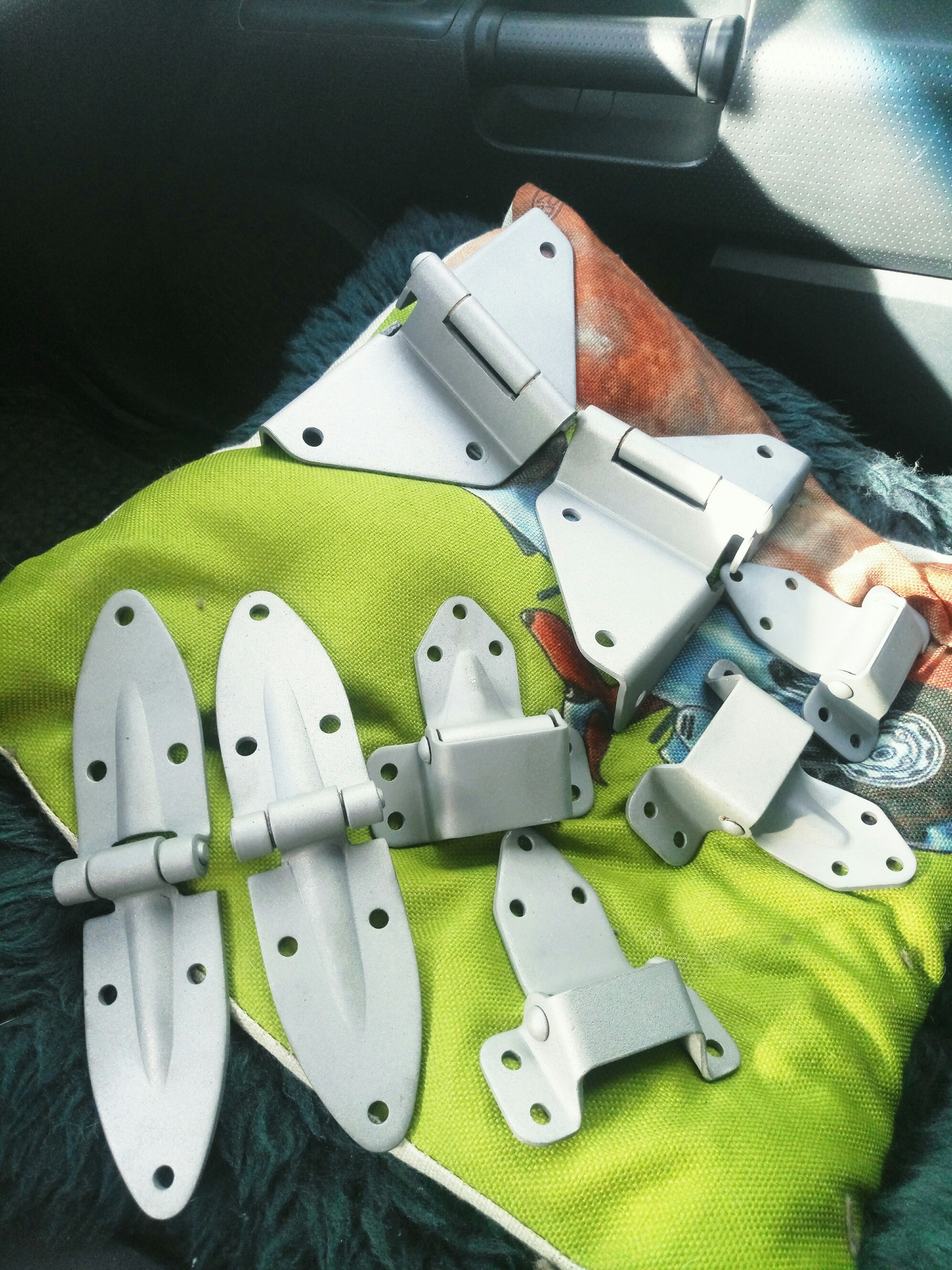

отпескостриули навесы. симпатично выглядят. цена за все 15 долл. существенная экономия.

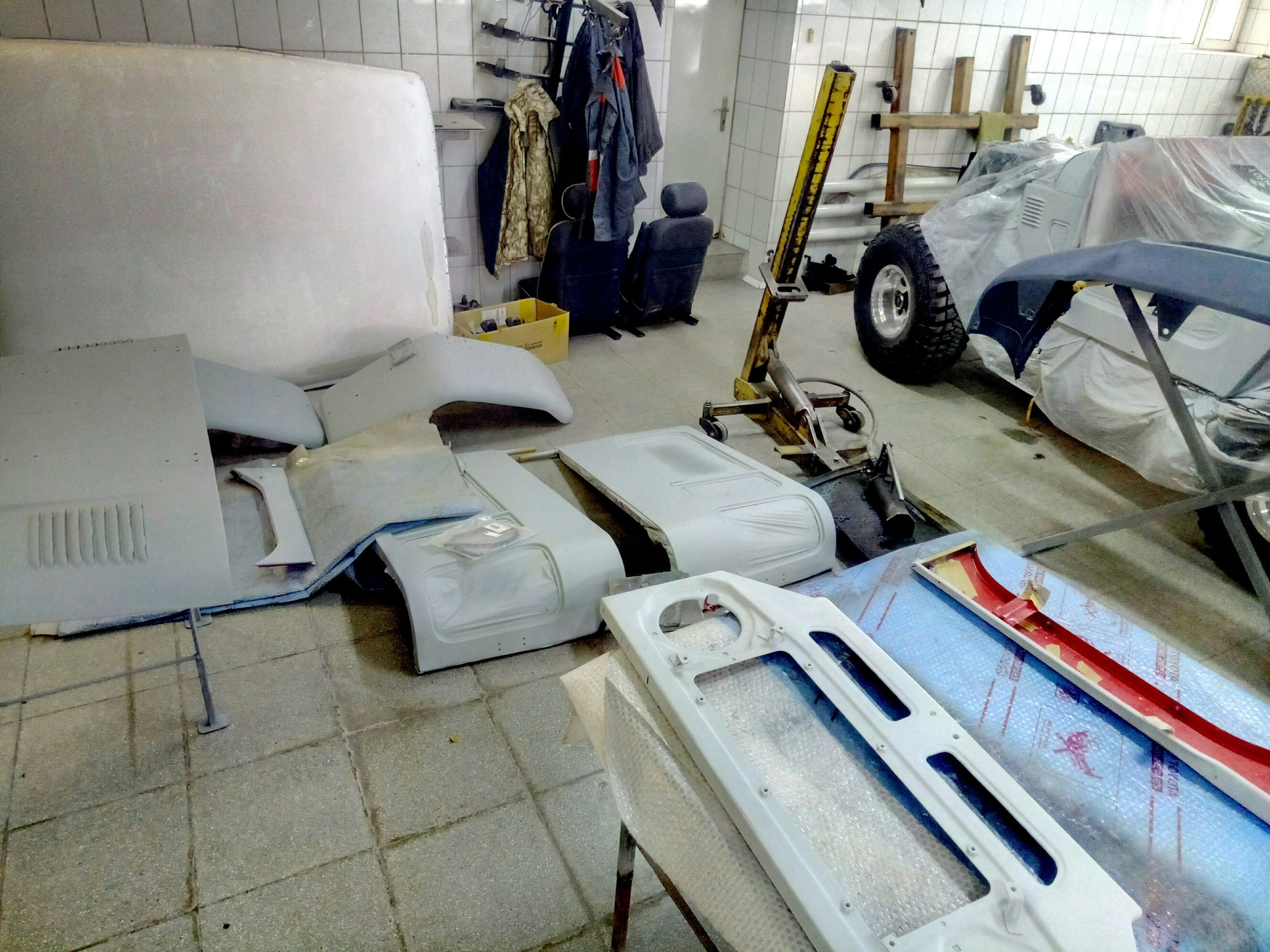

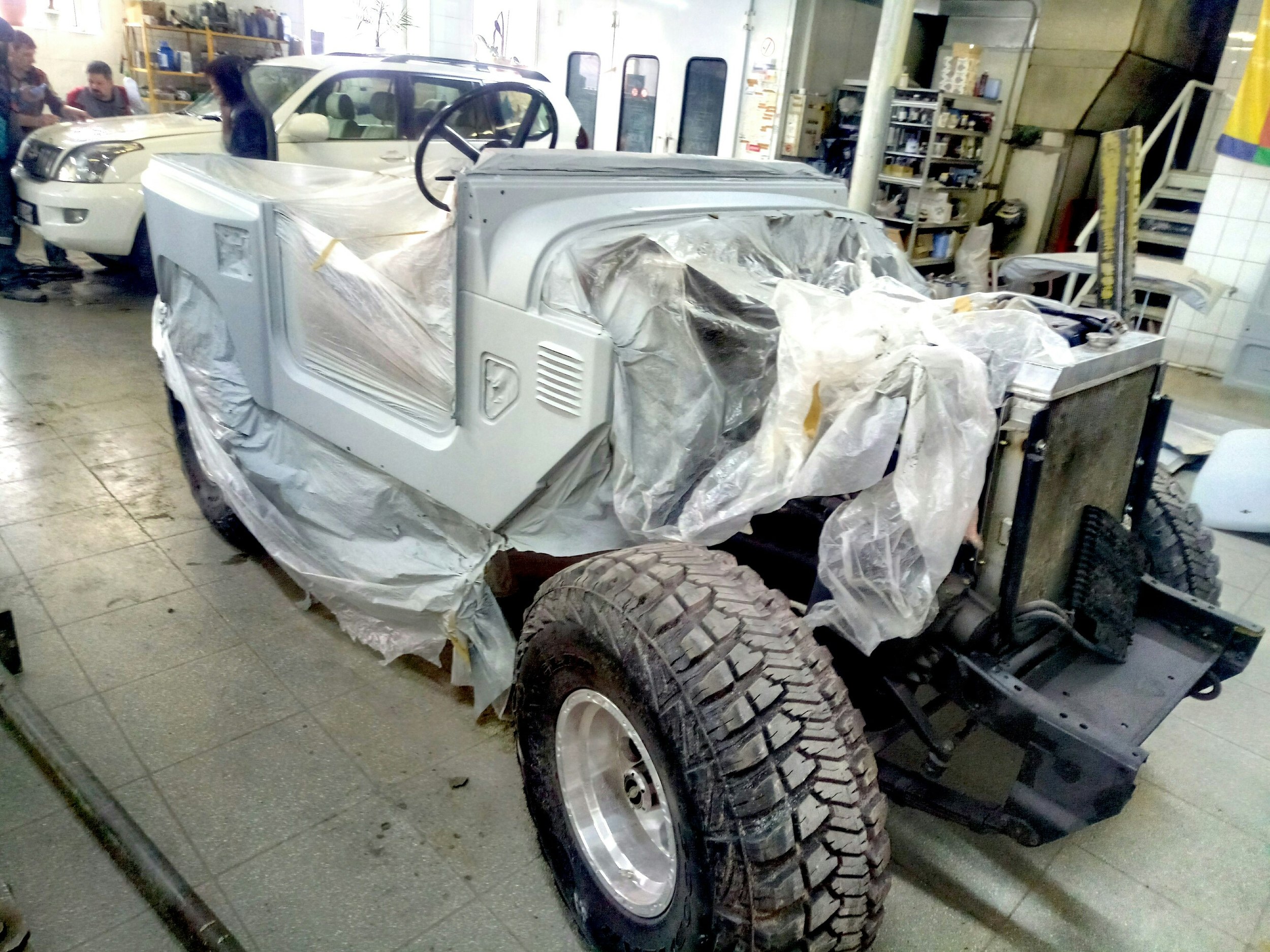

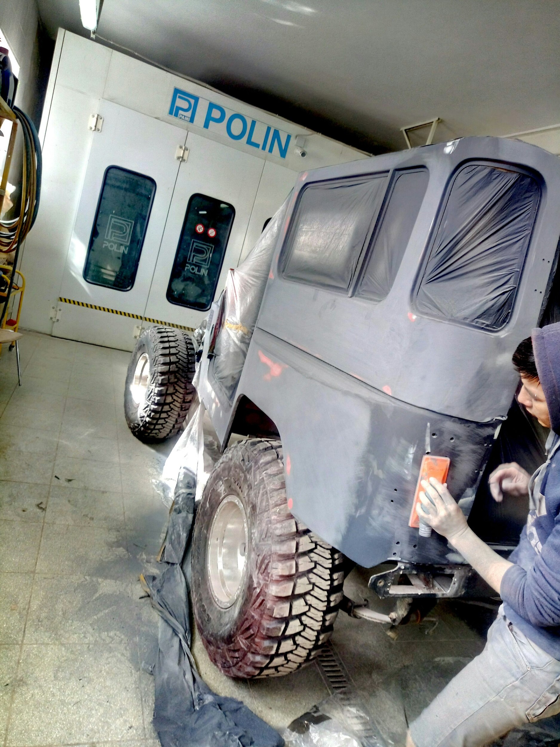

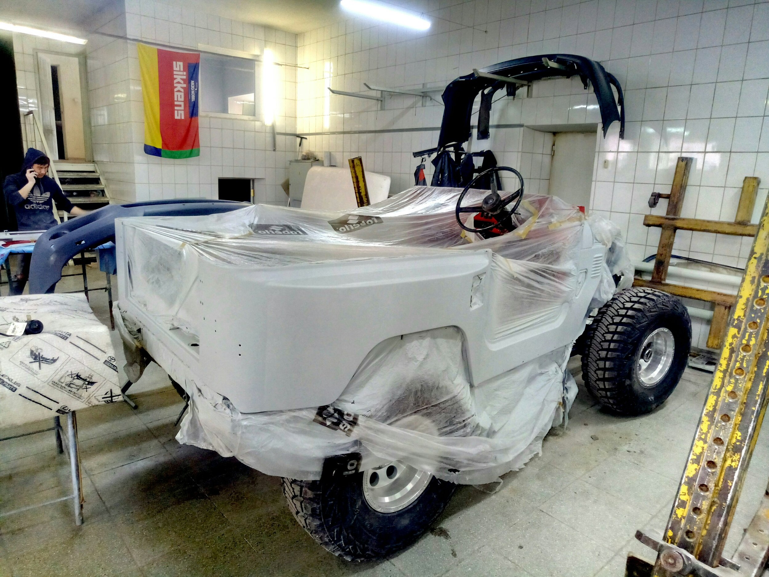

Всем Сороководам Салам!, долго ли коротко , раз уж начал, думаю надо продолжать), хотя бы для истории этой сороковки. Несколько фото первичной и финишной грунтовки. Потихоньку движемся вперед. Кто то из предыдущих хозяев что то энергично дергал за задний бампер, он был выгнут на 2см и задние подушки сорваны. по сути задняя часть кузова сидела на раме а не на подушках. Все исправили.

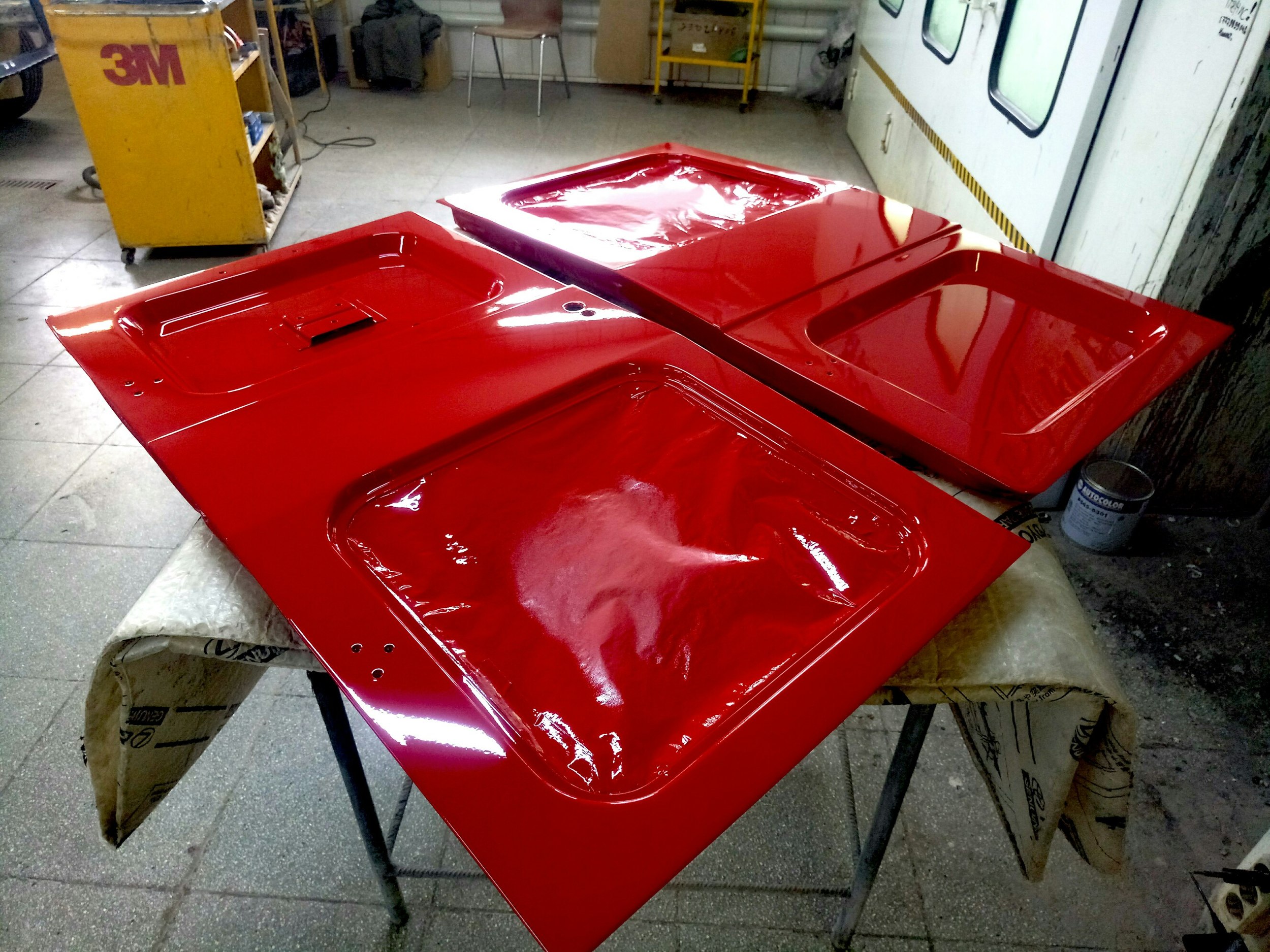

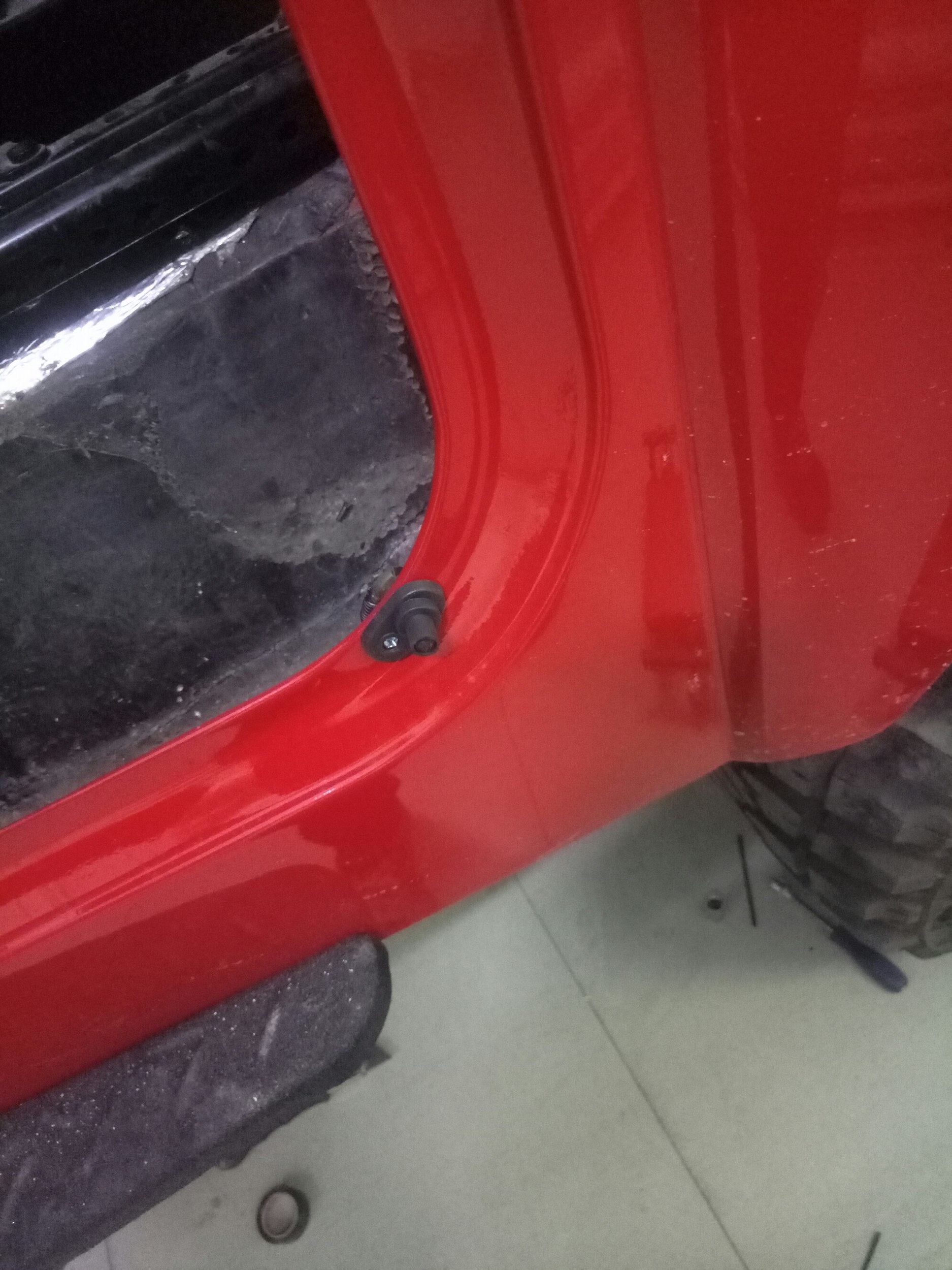

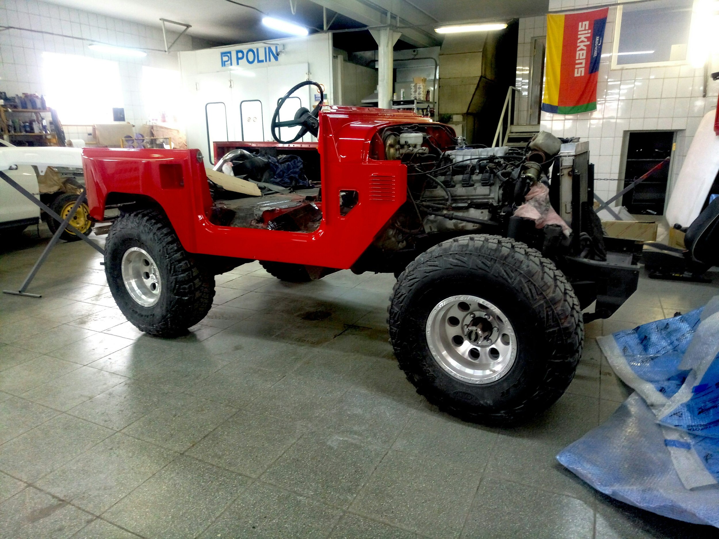

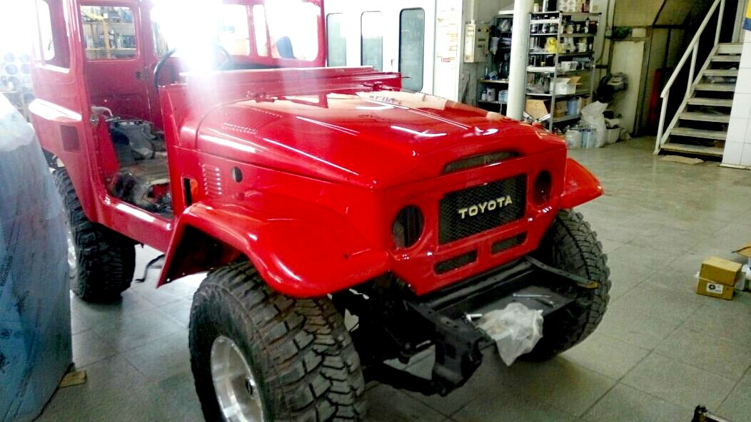

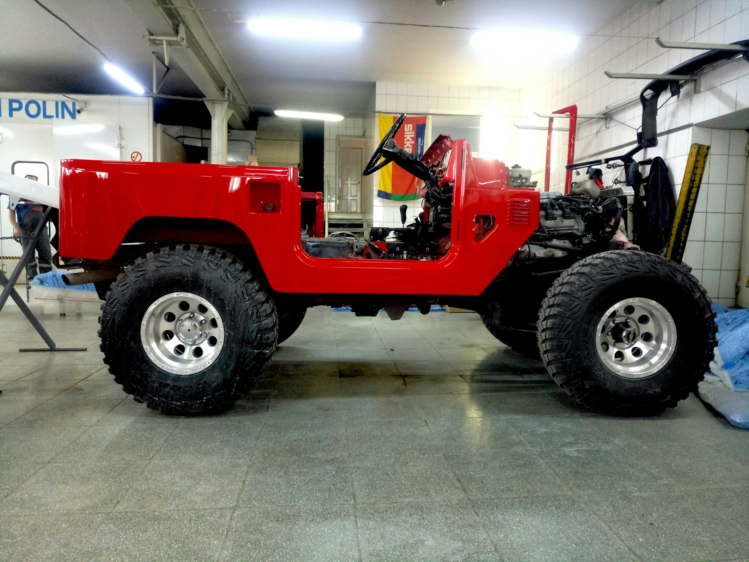

большая часть вышла с покраски, цвет по каталогу тойота super red, частично сборка пошла
  • Откуда: Астана
  • Машина: Toyota FJ Cruiser , Toyota LC BJ 41, Toyota Mega Cruiser #87

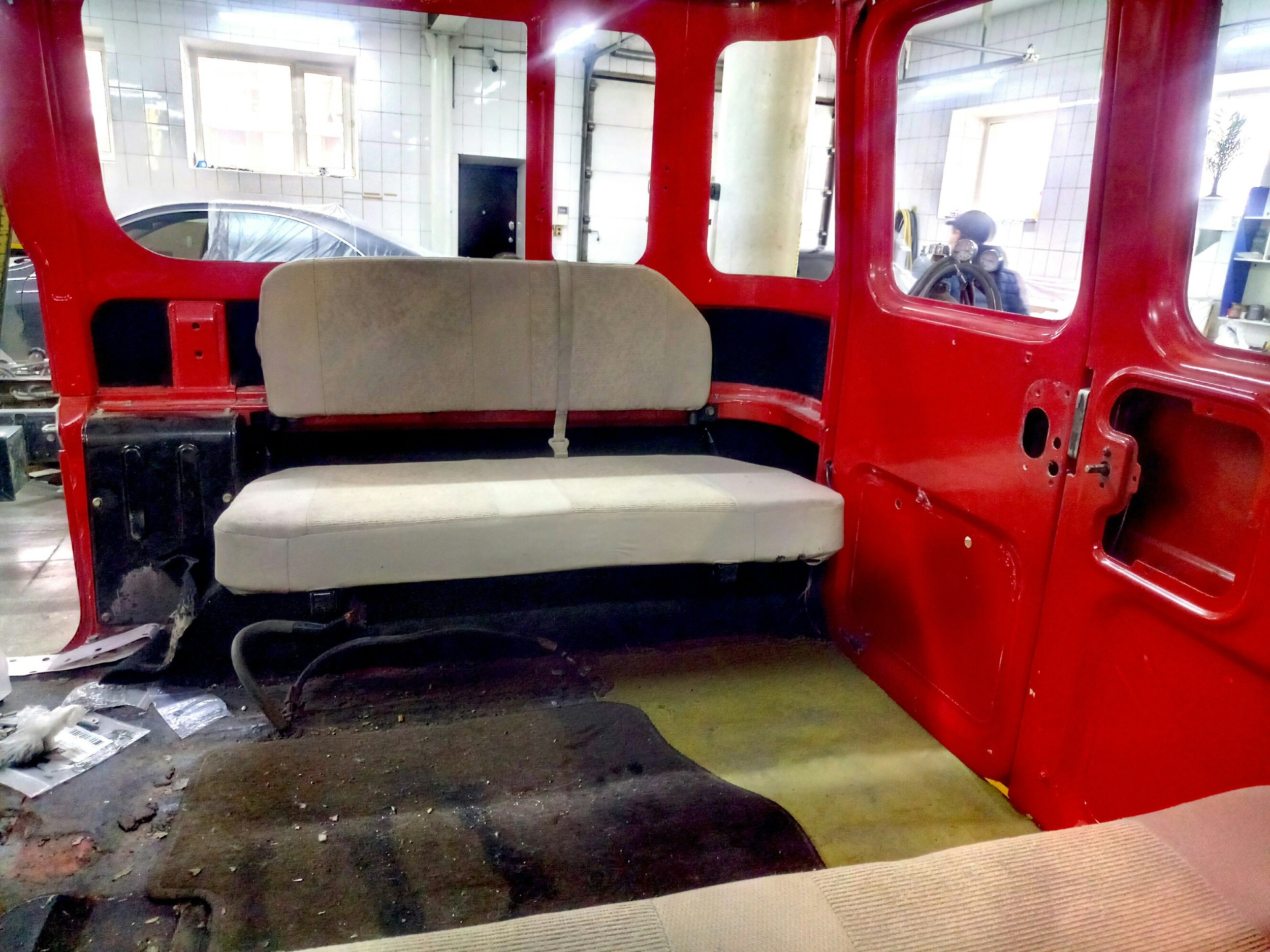

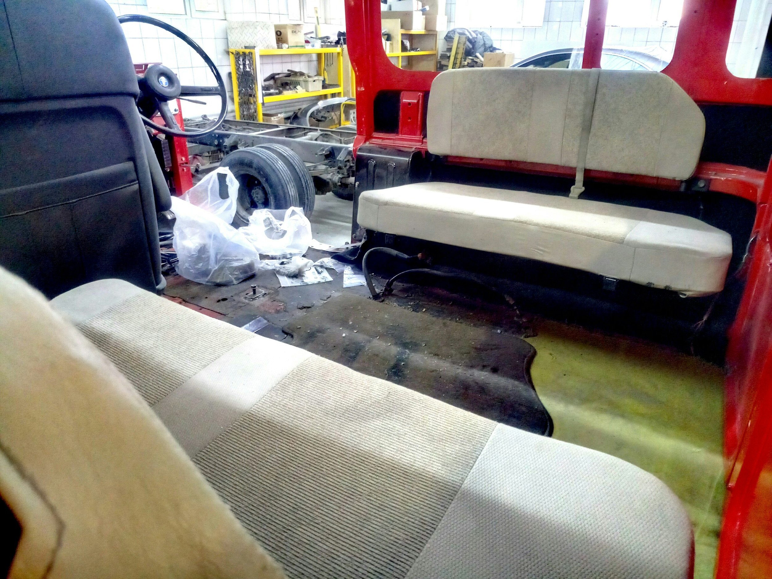

в процессе покраски петли и двери, крыша загрунтована и завезена на перетяжку. Прежним хозяином были вручены задние лавки то ли от 80 то ли 75. Примерили. Вроде относительно гармонично. Закрепили. Позже в перешивку под материал и цвет передних сидений от ренжа.

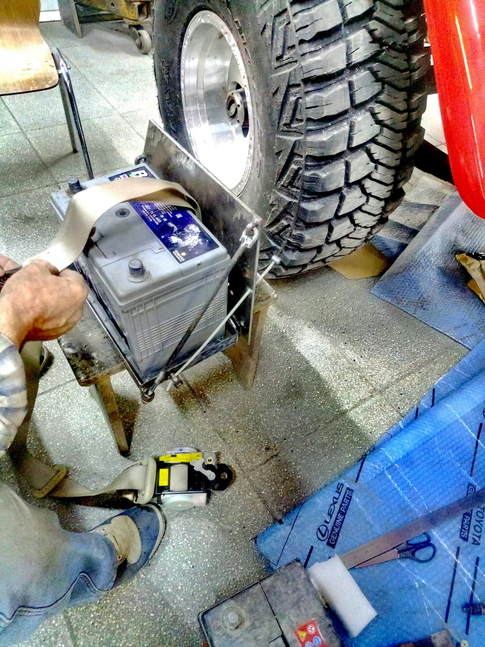

перенос аккума людьми делавшими свап в Ате признан коллегиально не 'в тему'.  В связи невозможностью запихивания его под капот решено перенести его вне салона за борт. найдено идеальное место под сиденьем пассажира. В процессе изготовления крепления механизмов, позволяющих его безопасно хранить , эксплуатировать и обслуживать

1 час назад, SergeyG сказал:
Да, если под капот не лезет, то вариантов и нет... Могут возникнуть проблемы с запахом и коррозией рядом с АКБ. У меня два стоят в сделанных нишах за задними колесами. Но большая батарея туда не поместится.Удачи.

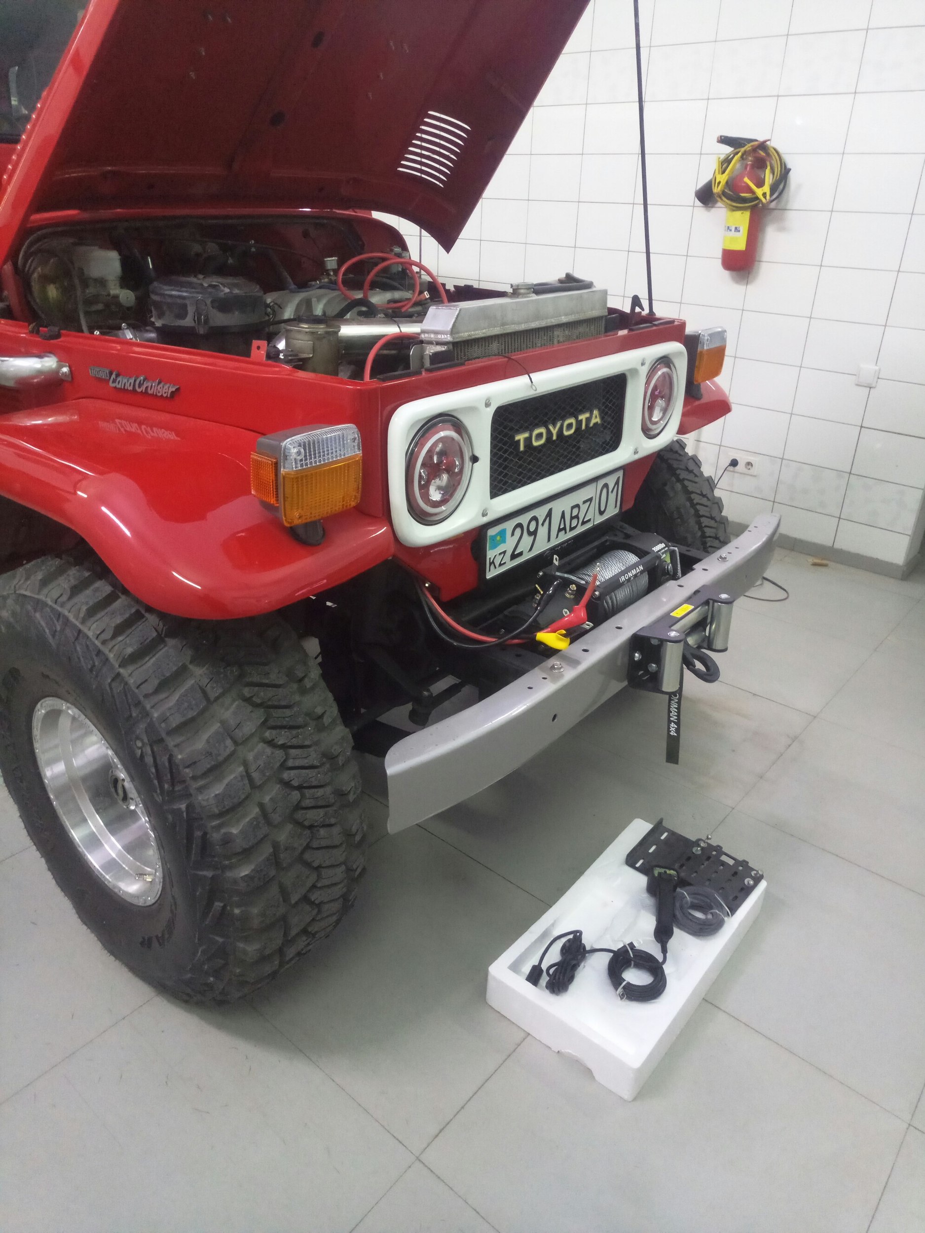

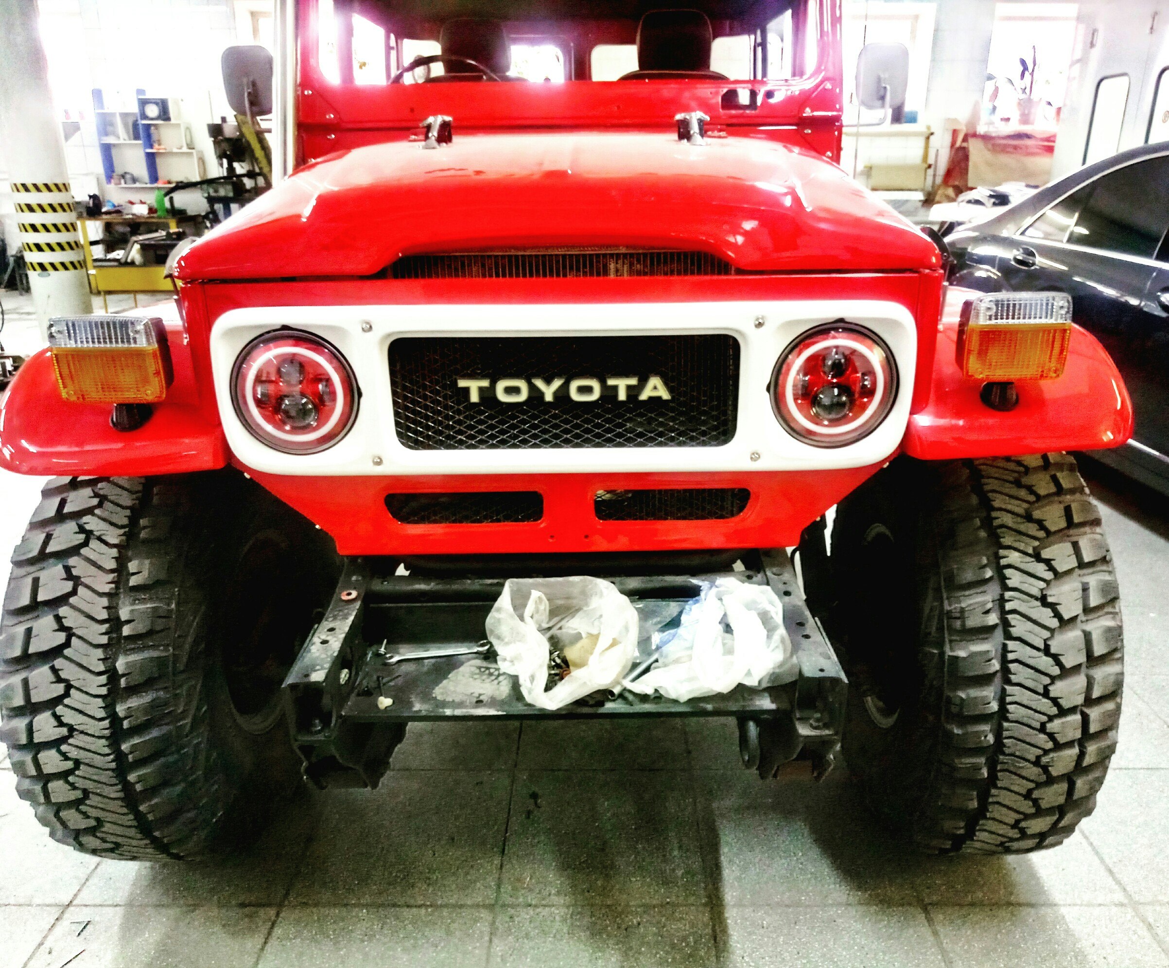

Закончили хлопцы покраску. Переклеили крышу. В процессе сборка - глаз радуется новым хромированным болтикам, шильдикам и всяким мелочам. долго думал со светом и таки заказал красные на алиэкспрессе). завтра поеду за лебедкой. в тему бы было варн или ранва по цвету, но нет сил ждать заказ , буду брать что в наличии, по моему айронмен.
  • Откуда: Астана

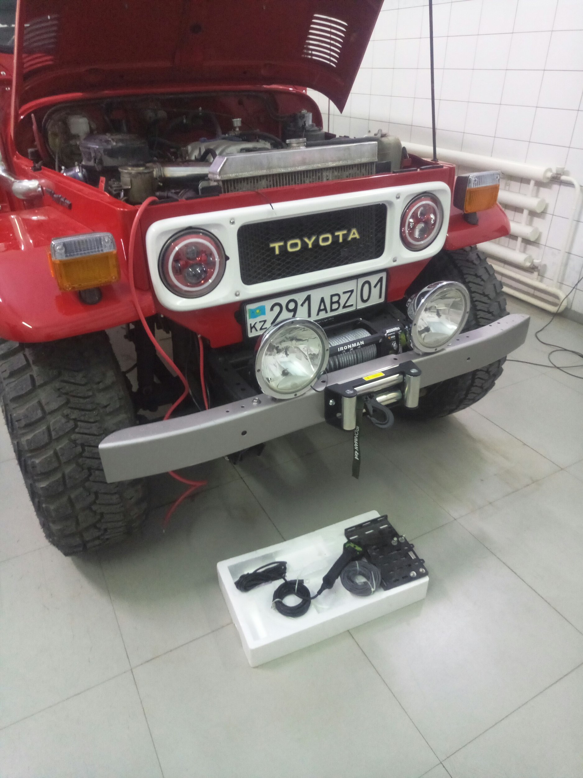

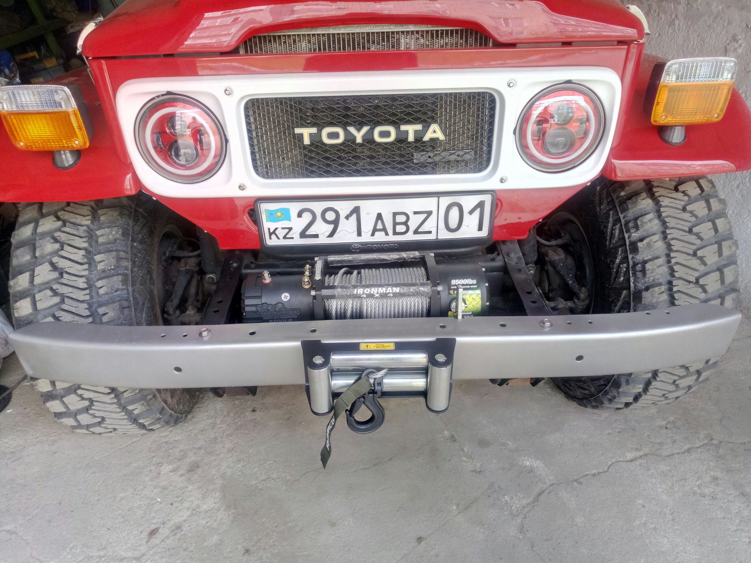

цельный день сверлил, мерил, сверлил, резал болгаркой, которую ужасть как боюсь) после того как у соседа диск разлетелся и ему нос отрезало. Бампер готов и лебедка тоже, жаль конечно не вертикалка), надо дозаказать оригинальные крюки и рамку госномера на бампер, пока повесил как получилось.  Установить допсвет. работы еще много , но по крайней мере я уже двигаюсь на ней почти каждый день

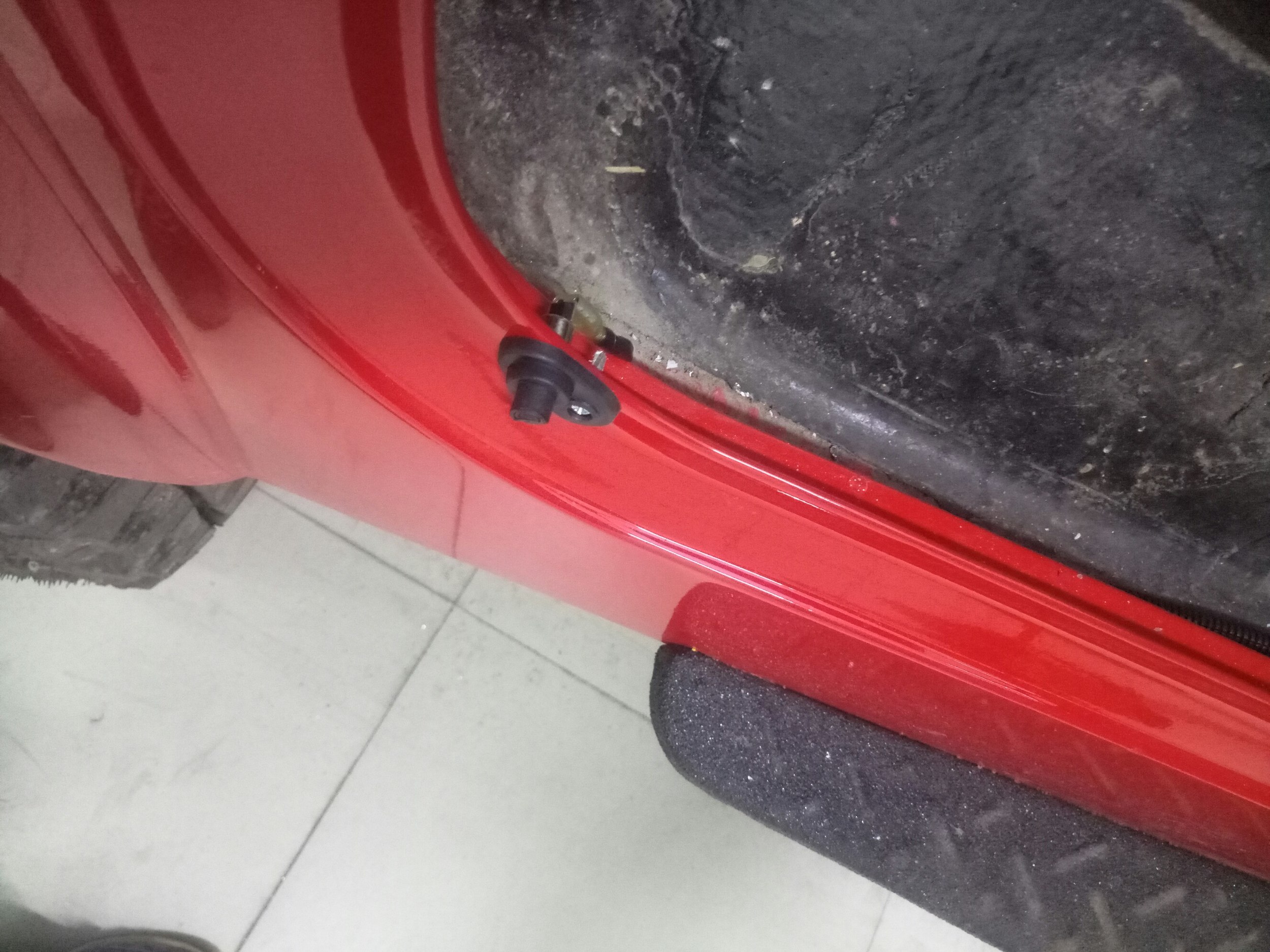

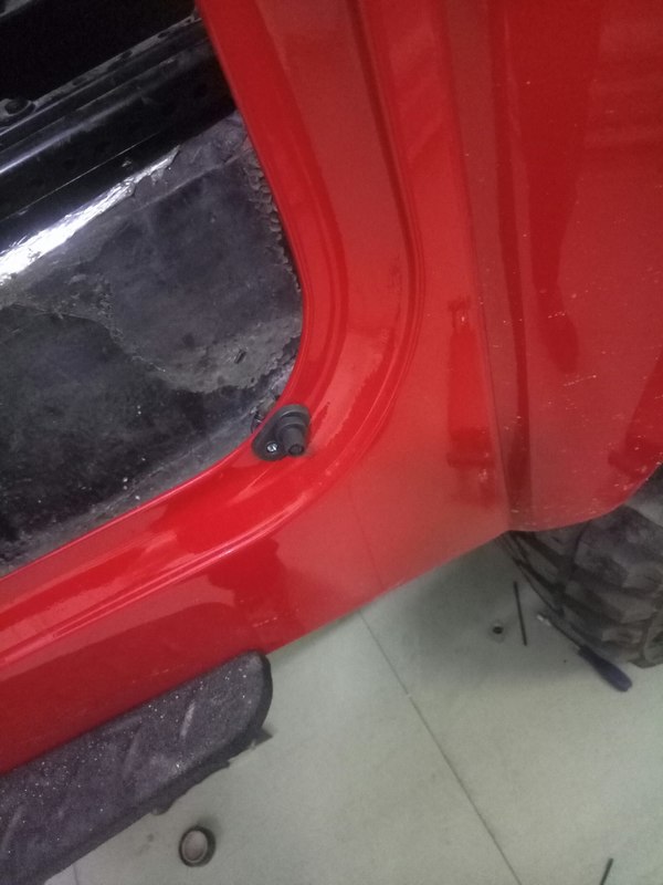

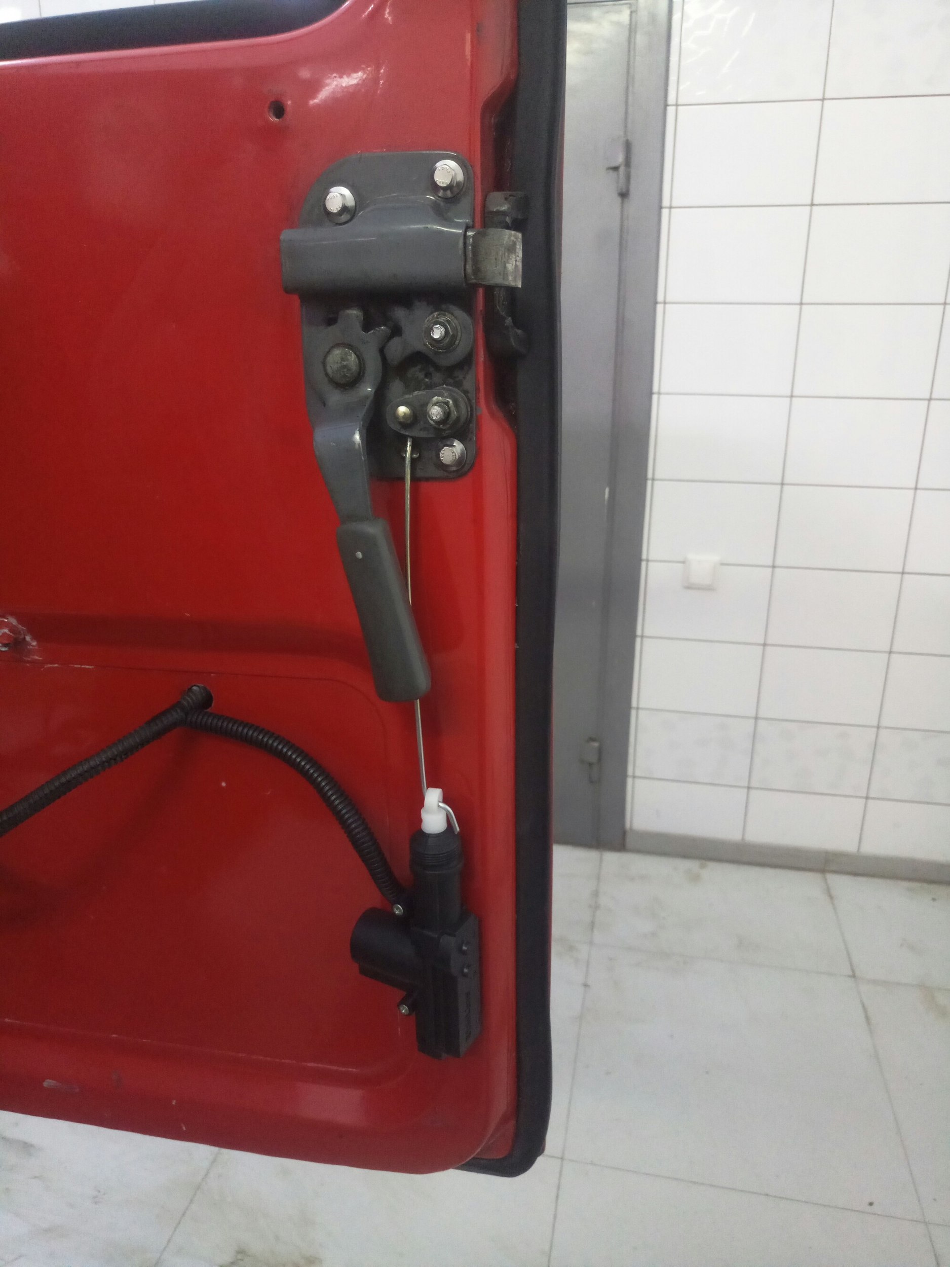

продолжаем усовременивание сороковки. Установили сигнализацию Старлайн, поставили концевики вкруговую, центральный замок, включая заднюю дверь. Подключаем лебедку, туманки, сиденья. Электрические дни...
