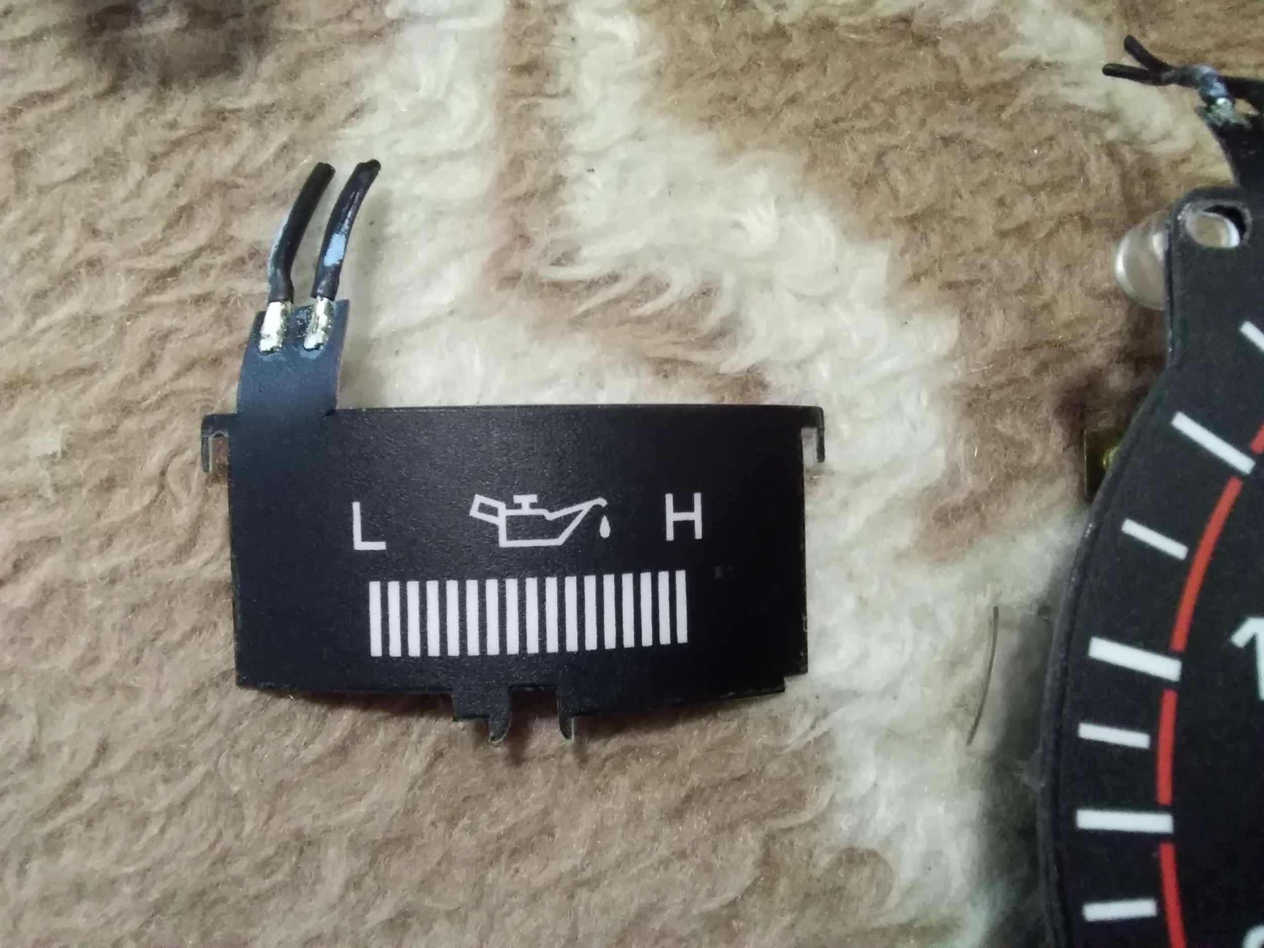

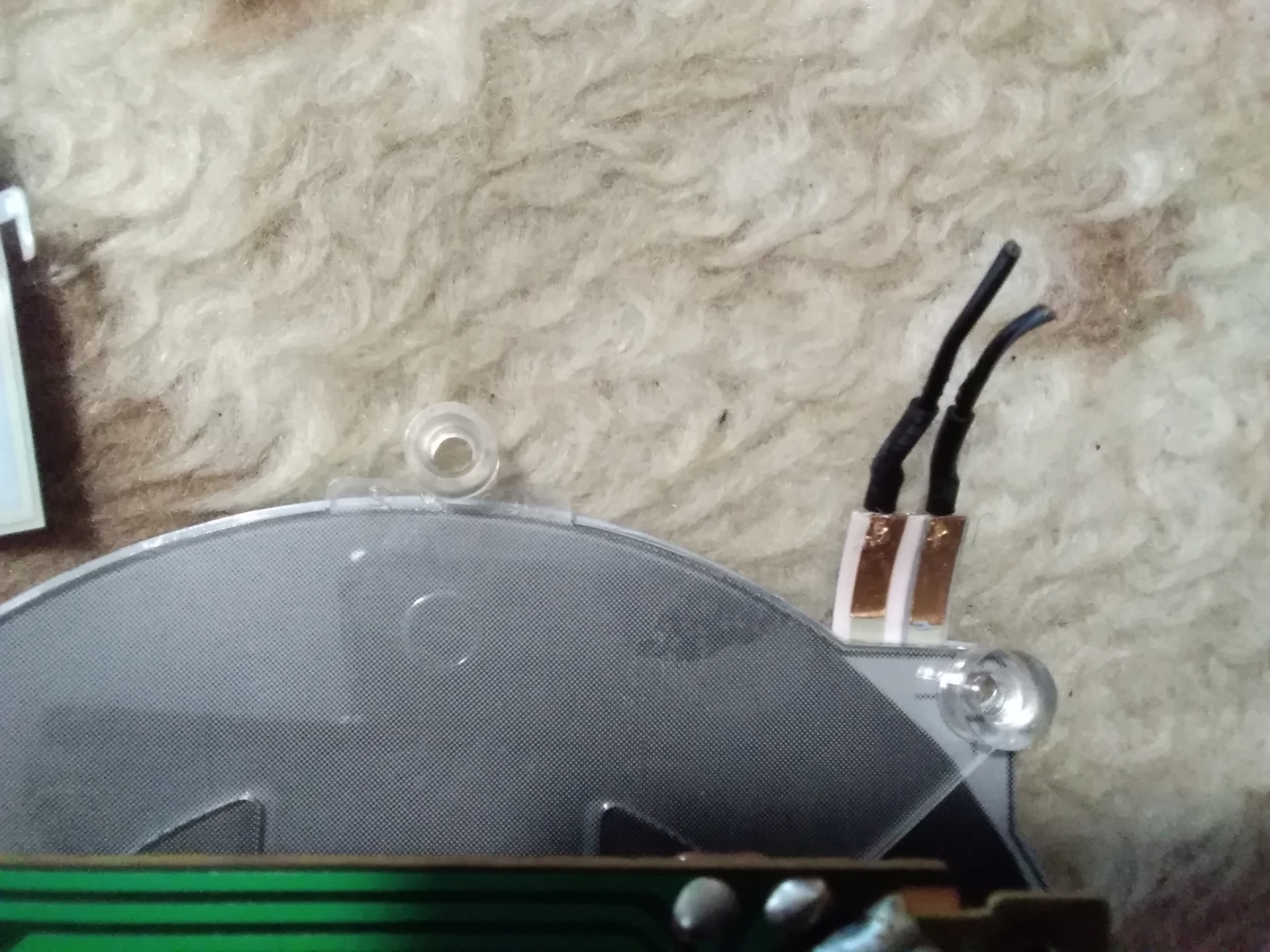

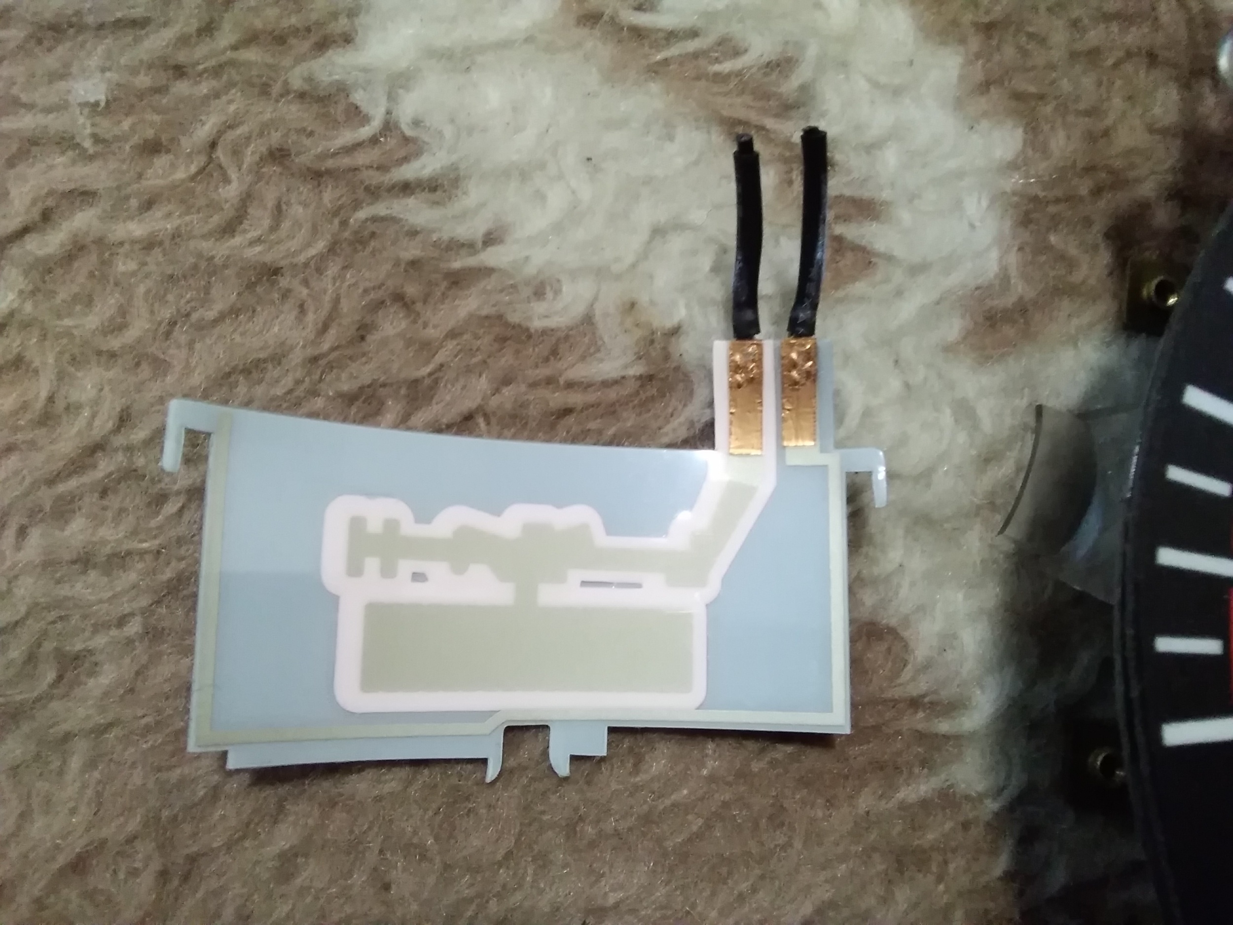

Всём доброго дня или вечера. На приборной панели не подсвечиваются табло тахометра скорости и т. Д. Разобравшись вот что увидел. Сначала думал что чайная тюнинг. Но уж больно хорошо и аккуратно.
  • Машина: 4Runner 130-й, 3VZE, АКПП, 1989, американец
А это и есть тюнинг, но возможно даже не чайна.
Светящаяся пленка и поверх шелкография.
Вот только чтоб эта пленка светилась, кажется нужен специальный блок питания/преобразователь/адаптер.
Вообще, я видел подобное давным-давно на иБей, только не 1 в 1 такое, а наоборот черное на белом.
Выглядело мягко говоря на любителя. А это ничего так, почти сток.
И пленка подобная тоже продается, квадратами и её можно как угодно резать. А шелкография.... ну в теории можно и на кухне зашаманить.
Изменено пользователем Willziyak
  • Откуда: рыбинск
  • Машина: тойота хайлюкс ln 107 пикап тойота королла ae104 (незастревайка)
Да я сам балда все это дело обрезал. Не люблю я не родные кнопки, рычажки и т. Д.  Так как регулятор был грубо прикручен рядом с аварийкой. Вот теперь и думаю либо все обратно припаивать или???

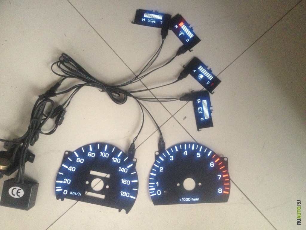

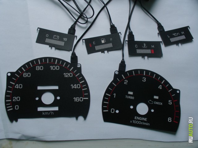

Виде на просторах сети, что продавали. Похоже это...
  • Откуда: г.Петропавловск-Камчатский
  • Машина: Хилукс 91 г
52 минуты назад, Less_nik сказал:
у меня на 106 стоит такой тюнинг
16 часов назад, alex121067 сказал:
нет блока питания специального для запуска
  • Откуда: Иркутск-Новосибирск
  • Машина: Toyota Hilux Pick Up LN105 и Honda CR-V 2.4, много чего хочу
22 минуты назад, ботаник1 сказал:
И как работает без блока?
Изменено пользователем Less_nik
  • Откуда: Кудымкар
Ни как.
У меня стоит такой оптитрон,здесь на форуме покупал.Блок питания размером чуть больше релюшки.
  • Откуда: рыбинск
Всем доброго утра или вечера.сам блок есть,крутилка,кнопка синий -зеленый есть.Я уже выше писал.Я хотел штатные лампочки поставить а чайна тюнинг выкинуть .но выяснилось что либо оставлять с этим тюнингом либо покупать сами наклейки на приборы чтобы свет проходил сквозь них.Решил оставить просто все спрячу под панель приборов.Всем спасибо кто откликнулся .тему можно закрывать.
