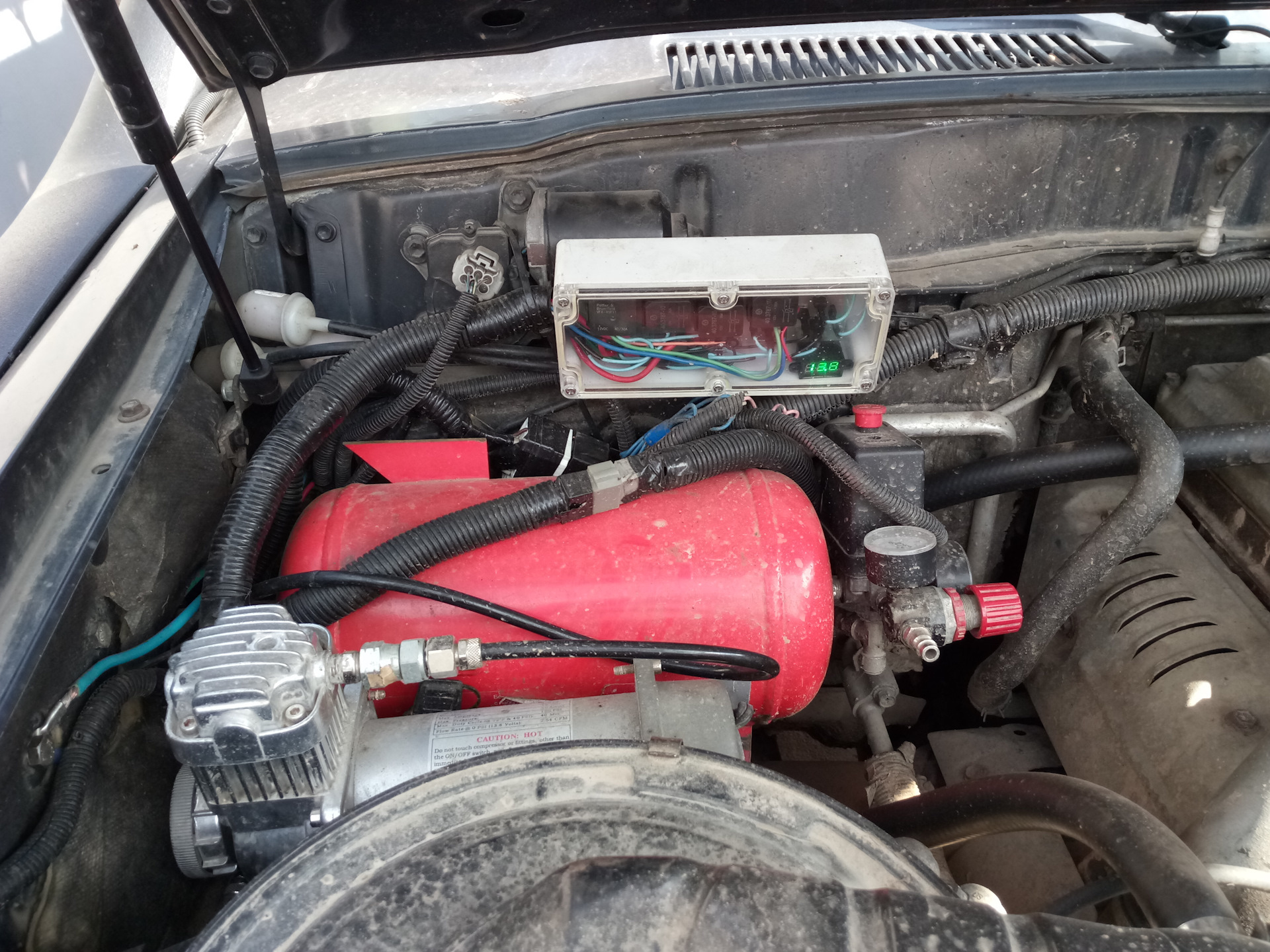

Я его отключаю тумблером на ночь, чтобы с утра при заводке он не работал, т.к. завожу с автозапуска часто. А потом он пока до 6 атм.давление не уронит не включается.У меня на подвеску и колеса подкачать тоже.

стоит уже пару лет. проблем с температурой нет. более подробно тут: https://www.drive2.ru/l/470744084756038085/

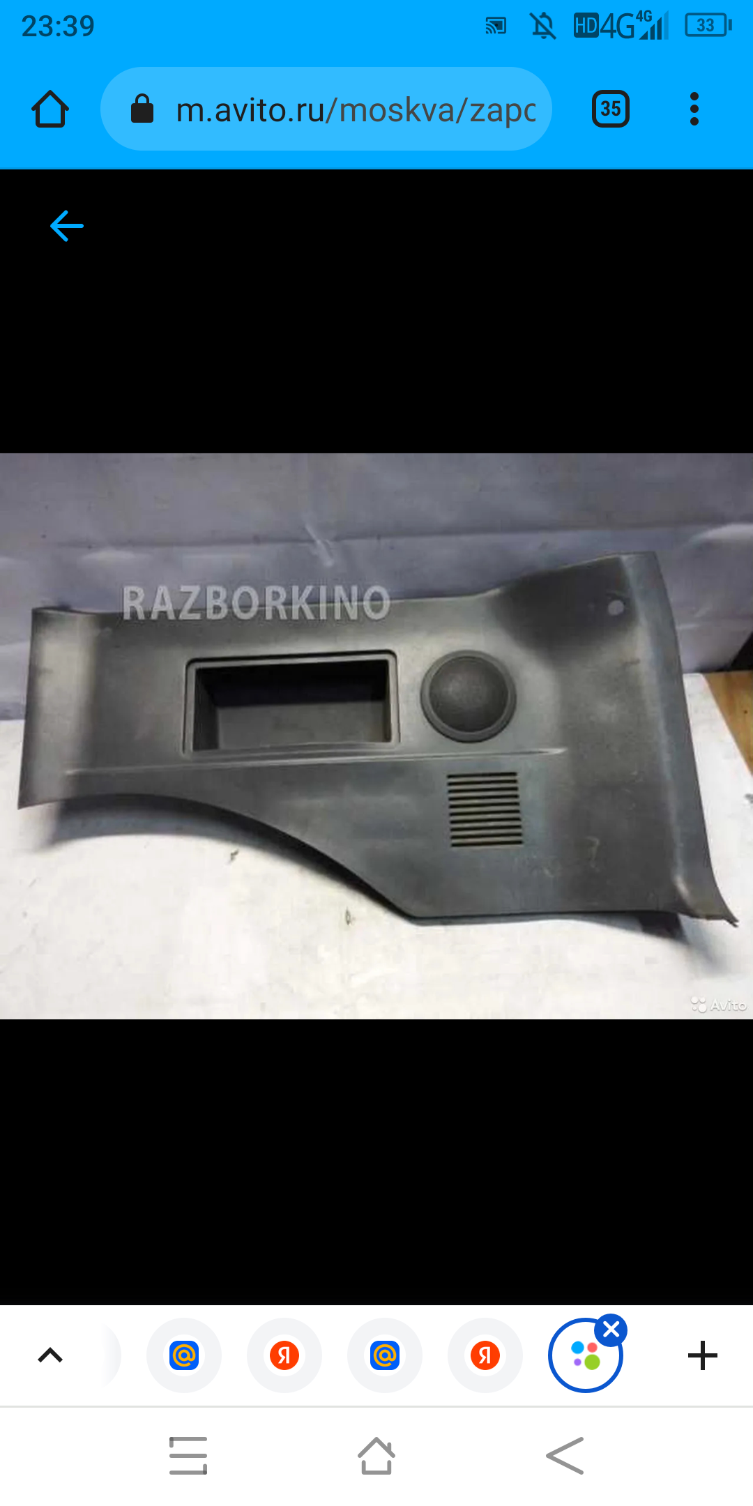

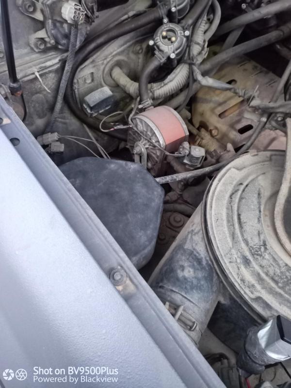

Тоже хотел под капот, а там блок круиза мешает. А в задние карманы не влезает, но и компрессор у меня большой, мощность  160 л.

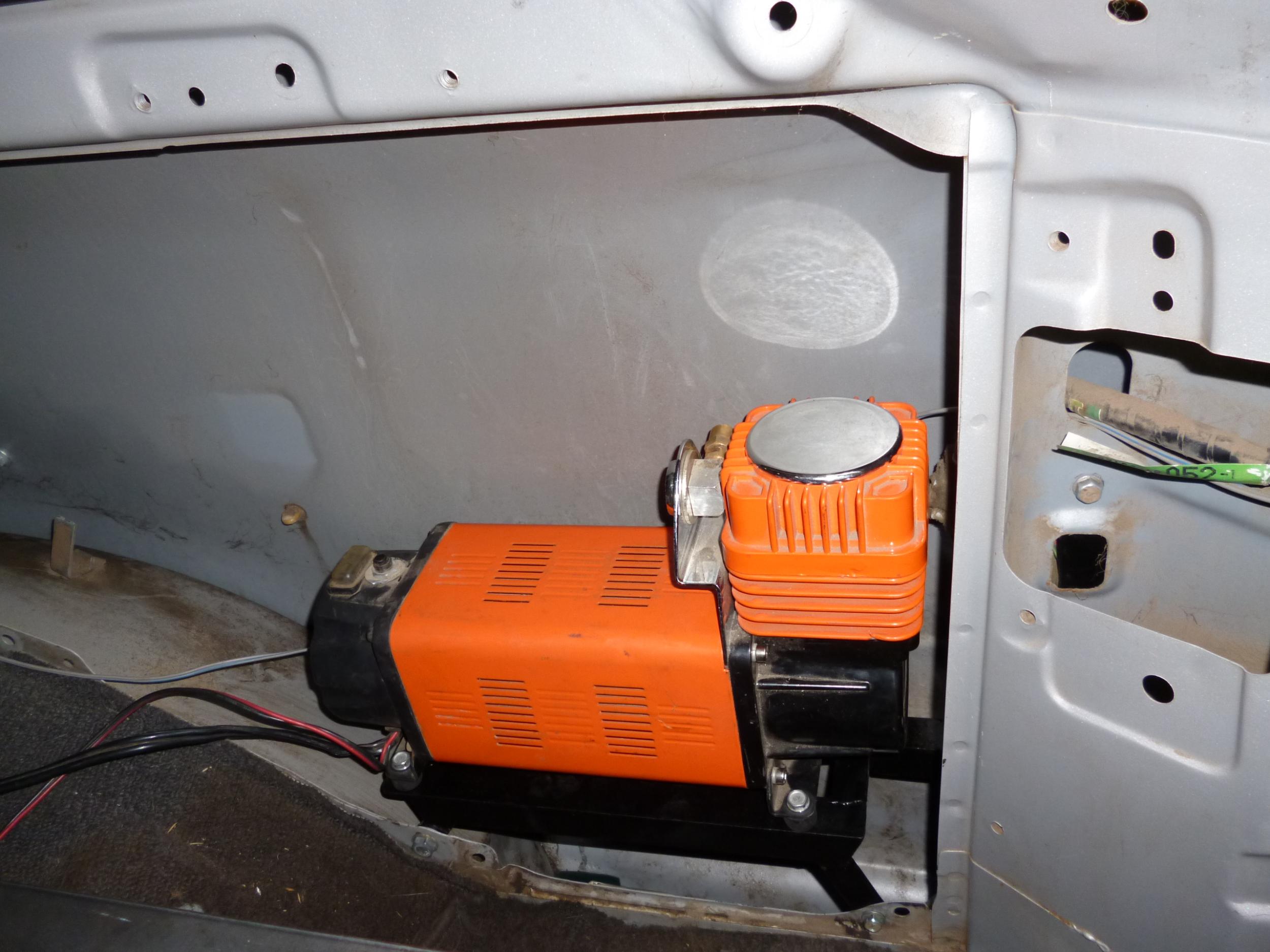

Нормально он туда встает.
Прожил только недолго, потом беркут туда поставил.
  • Машина: ТЛК 80, 4.5, АКПП
1 час назад, Farkadii сказал:
Я в карман хотел :)
  • Откуда: Казань
  • Машина: TLC-80
Видимо я вас не правильно понял.
17 часов назад, Tiger77 сказал:
А в задние карманы
Это тогда куда?
10 минут назад, Farkadii сказал:
Это тогда куда?
Туда :)
  • Откуда: Казань
  • Машина: TLC-80
В сам пластик что ли?
Я коробку эту с пластика убрал, на её месте, вернее через нишу где она была, доступ к всяким реле доп света, и автоматического включения компрессора и блоку предохранителей.
26 минут назад, Farkadii сказал:
Да
  • Откуда: Казань
  • Машина: TLC-80
Там карман держится на пластиковых впайках. Скорее всего это дело все с компрессором вместе и оторвет, даже если вы его туда впихнете.
Карта не литая
