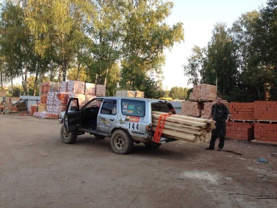

Возил два куба доски, сколько по кг - не знаю. Пружины (новые, непиленные 80) сложились виток к витку. Еле доехал.

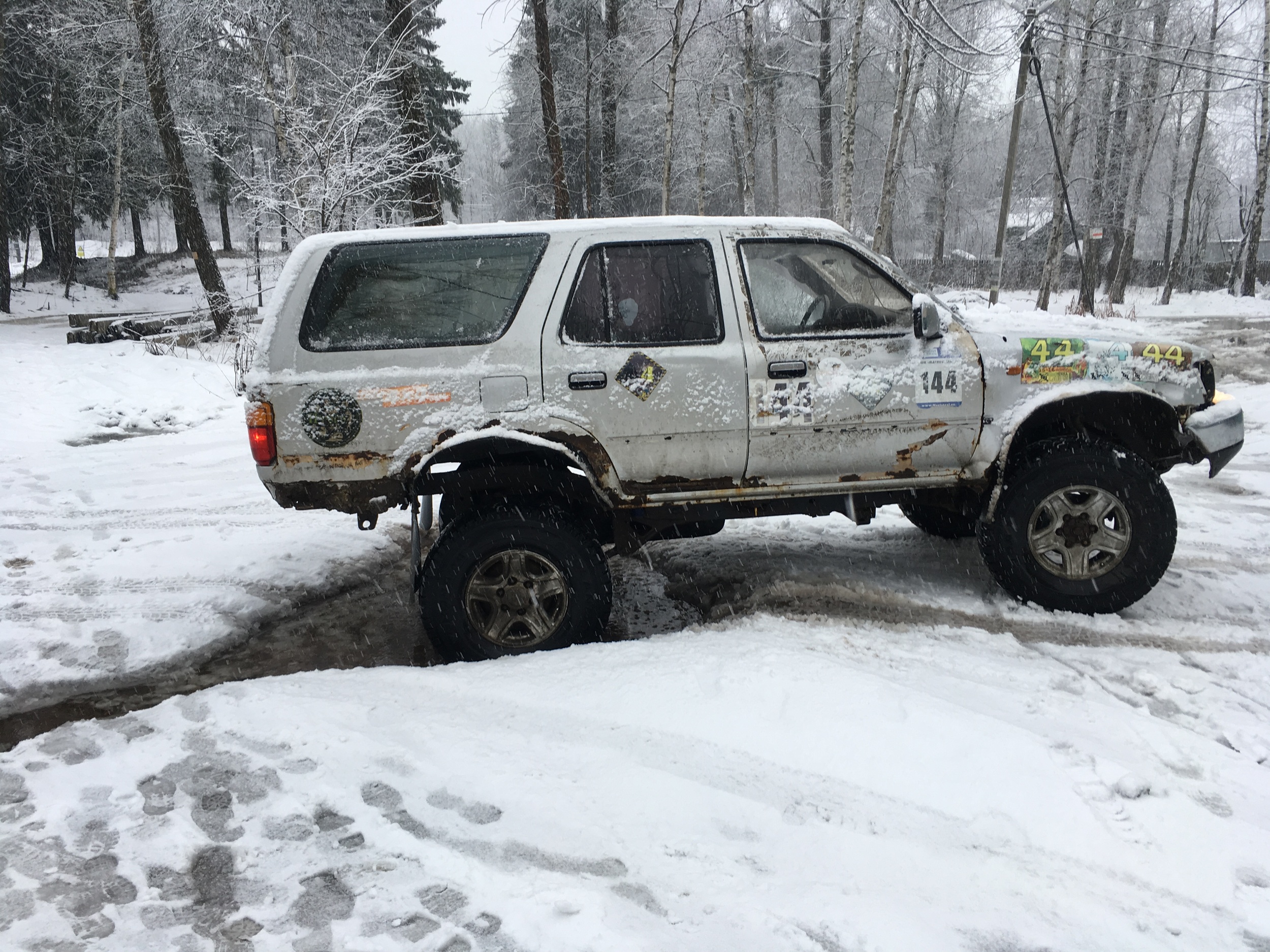

для сравнения - фото пустой машины.

Может чем-то поможет. Требовалось несколько раз вывезти сборные грузы около тонны. Брал прицеп на 750кг в прокат. 800р. в сутки. Грузить в сурф 900кг, а потом раму варить - неверно, если машина имеет ценность для хозяина. Не по его корме эти веса.
2 куба досок это всяко больше тонны, + загрузка получилась максимально не правильная, там сзади еще 2,5м хвост торчит, если бы эти доски на верхний багажник положить, даже бы и не заметил особой просадки, а так любые пружины сложит.
Боюсь, 2 куба на крыше сложат стойки, боюсь))
Доски лежали с упором в спинки передних сидений, дальше некуда.
