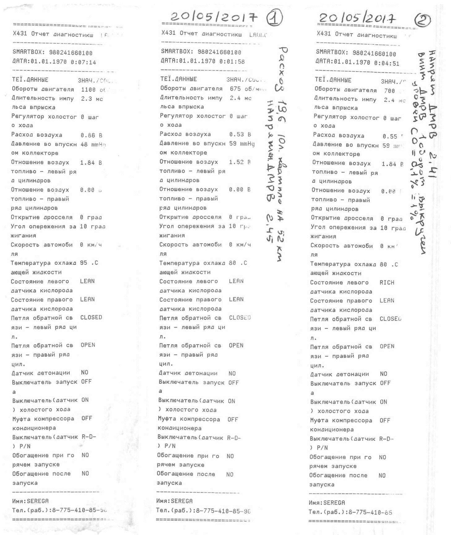

  • Машина: Toyota Hilux Surf, 1991 г.в., 130 кузов, 3VZ-E, ГБО-IV, АКПП
Синий привет.
https://www.drive2.ru/l/471391697104798322/
Вот тут я описал свои беды и наблюдения.
У меня тоже расход бешенный, и не могу понять куда копать уже.
Что я сделал:
1) Расходомер - так и не пойму насколько он отрегулирован на заводах, что у всех по разному винты на ДМРВ выкручены (все-таки он крутится после того как выровнять обороты винта ХХ? До сих пор в сомнениях). Поменял свой на контрактный, но мне его на СТО вскрыли... и теперь он опять вскрытый и перенастроенный с выставленными метками. Летом вернусь к нему
2) Вырезан катализатор
3) Исключены все дырки в выхлопной трубе, и выхлопная с задним резонатором и без единой дырочки, не считая самой маленькой в самой низкой точке банки, для стека конденсата, что исключает ржавчину выхлопной на определенные параметры, которые никто не замерял.
Выхлоп СО замерен, и находся в мануальных значениях
4) Лямбда зонд поменял и проверил, работает.
5) форсунка холодного пуска, работает штатно.
6) Форсунки два раза промыты на стенде с перерывом 1 год, как лили струей, так и льют. Пишут что штатные так и должны быть струей. В группе есть даже и практики, кто брал контрактные, и мыл три разных комплекта свечей, и все струят. Т.е. это штатно все. Меняют их на газелевские, но я еще не сделал этого.
7) Исключен подсос воздуха в системе, и найден был в термостате дросселя, и после чего термостат дросселя был закручен на 3,5 обоорота, и на закручивание винта ХХ машина глохнет.
Есть теперь подозрения, настроить ДПДЗ, как по мануалу с щупом, и выставить его самому, поскольку это выставлено было до меня, и болт так закис, что даже при снятии дросселя для чистки, он в жестком положении, и угол компьютер при диагностике показывает 10 градусов. А с щупом это было настроено или нет. я не знаю.
Во вложении компьютерная рспечатка, того как я снял параметры при помощи лаунчера на СТО. И после с этими данными замерил расход. Это было прошлым летом.

1 час назад, kadyrkhan сказал:
Про ДПДЗ, после того как поменял датчик, разъём и "мамы" в разъёме(у меня это все было мертвое), все настроил по мануалу, расход упал примерно на 2-2,5 литра.
44 минуты назад, techmicha сказал:
Все новое заказывал.
А я вот этого не сделал еще...
