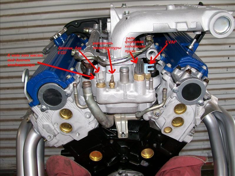

    Здравствуйте. У меня проблема с этим самым термореле - кинул минус от форсунки на массу, двигатель тут же завелся. А когда минус через термореле, то заводился но по ниспадающей глох в течении двух секунд. Как я понял, термореле не включается, не проводит минус. Сопротивление замерил по мануалу - в норме, как и должно быть.
    Может ли быть проблема из за закисших контактов термореле и клеммы? Выше шланг печки тек и испортил контакты, они совсем грязные.
    Замени все датчики в этом блоке. Все одно коллектор снимать.

    24 минуты назад, Рома сказал:
    Все-то для чего? Можно только неисправные. Может оказаться, что все они живые.
    57 минут назад, techmicha сказал:
    Место там хреновое, доступа нет. У меня на комп датчик отвалился, заменил. Остальные оставил. Через пол года отвалился дотчик хол.форсунки. опять полез ...при сборке сосок пластиковый от улавителя паров бензина сломался. Плюнул оставил так. Но если бы теперь полез заменил бы все 4ре. Хлопотное занятие, лазить туда...

    7 часов назад, Рома сказал:
    Да уж, пространство там ограничено. Снятие капота облегчает доступ.

    16 часов назад, Acces969 сказал:
    Отвечаю сам себе - дело было в клемме. Снял из нее провода, почистил от зелени, на самом термореле тоже умудрился бормашнкой подлезть к штекерам, одел все без клеммы - завелась. До этого не заводилась. Сейчас ищу клемму такую, чтобы поставить сразу нормальную, новую.
