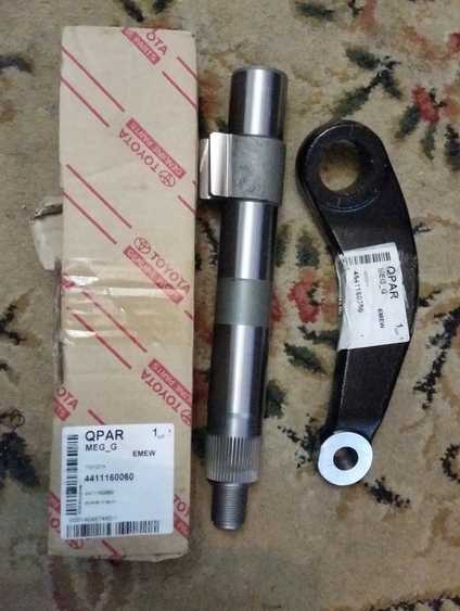

А вот позиция за номером 7 и позиция номер 10 не понятно, зачем две сошки?

Вторую сошку заказал как ЗИП ;)

От австралийского крузака ;)
Неожиданный ответ... А почему они разные по цене?

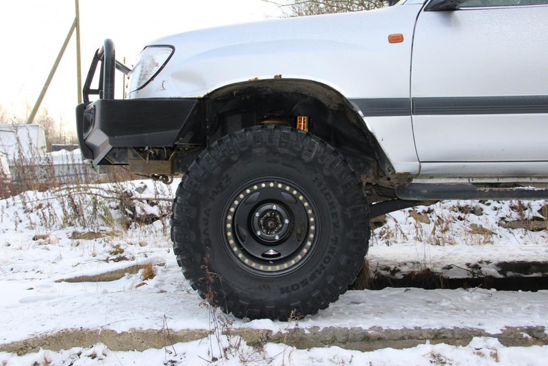

здравствуйте, подскажите тлк 80 делаю дифт 4" купил зезину 35 на 13,5 на 16 ...какие нужны колесные диски по ширине и по вылету?
Ширина 10" и небольшой отрицательный вылет, иначе задние колеса будут раму скрести.

Почему разница в цене, в чем отличия. Можно фото?
105ка диск 16, ширина 12, вылет -63 нигде железо не цепляло кроме передней арки в районе брызговика. Арка пилена.
Есть фото на сколько сильно "вылетает"?
Не пол, колесо за габариты/на улицу?
А размер резины какой?
36X15.50R16 или LT375/65R16
Бедлок одинарный?

Бедлок одинарный?
Одинарный,

Внутренняя сторона ни разу не спрыгивала в колеях на малых давлениях? Это Топоровские диски же, как балансируются? Изменено пользователем Тёмыр_Хан
