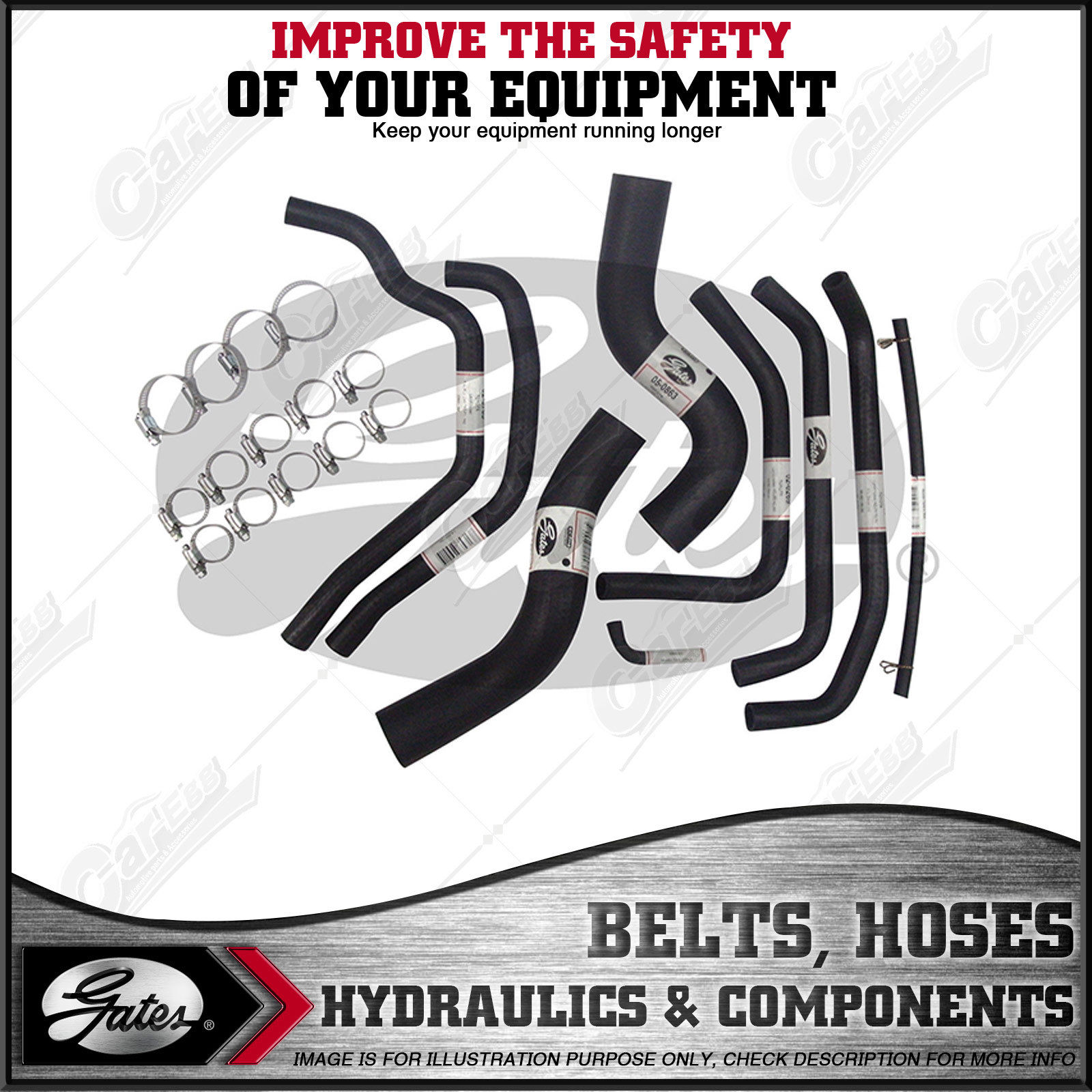

вдруг кому пригодится:
так как на 70 полного комплекта у китайцев не нашел, а оригинал в экзисте если собрать полный набор ну очень не бюжетно, да и с некоторыми шлангами непонятно что с заказом.
 в итоге заказал полный набор шлангов фирмы Gates. Отличные качественные шланги. Есть у них на много моделей, даже на 60-ки.
https://www.ebay.com/itm/Gates-Radiator-Hose-Kit-Pair-07-0013-For-Toyota-Land-Cruiser-Bundera-HZJ7/132455753298?epid=15012465298&hash=item1ed6fa6652:g:xfYAAOSwDFdaYtWy&vxp=mtr

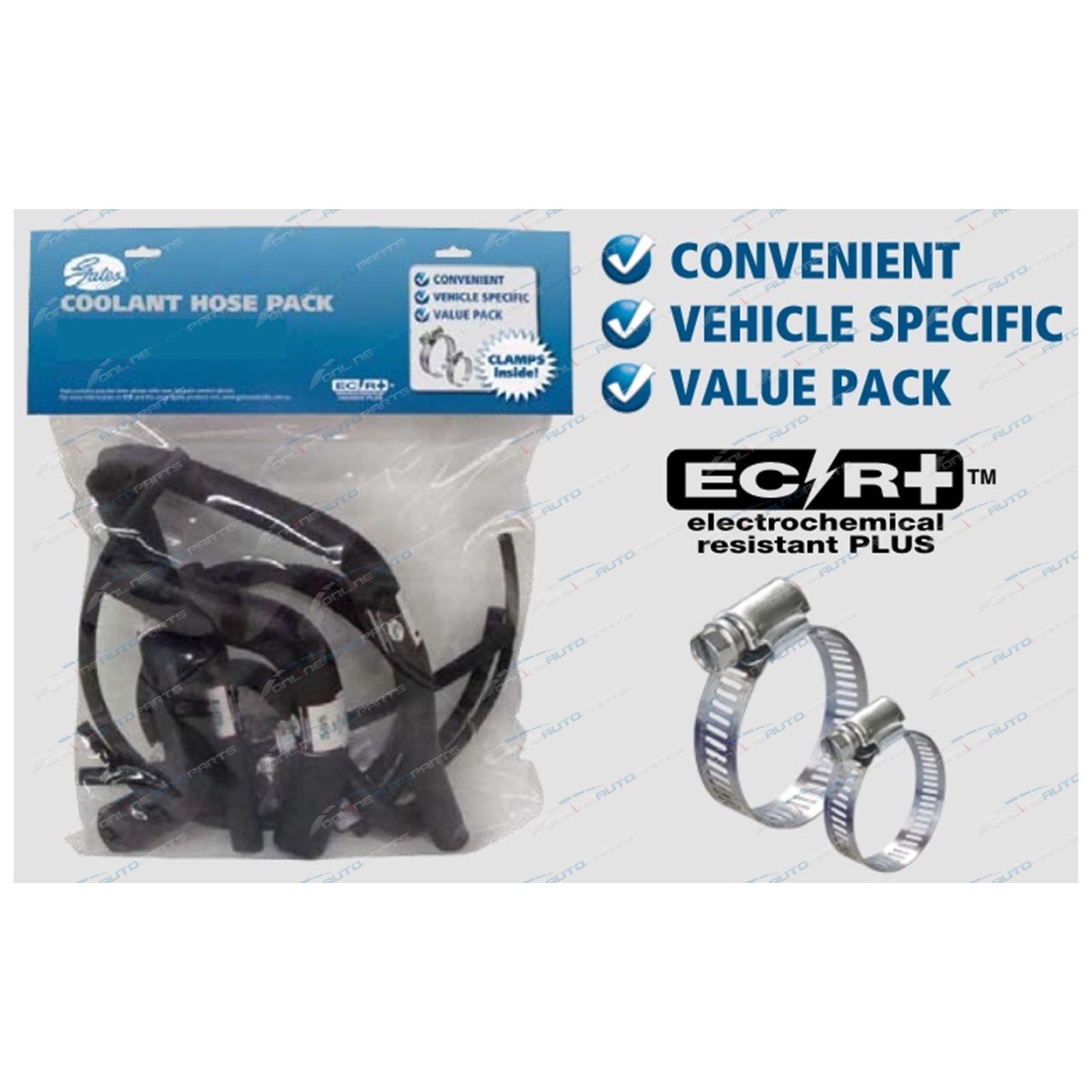

пришло все вот в таком пакетике (он правда, не маленький)
