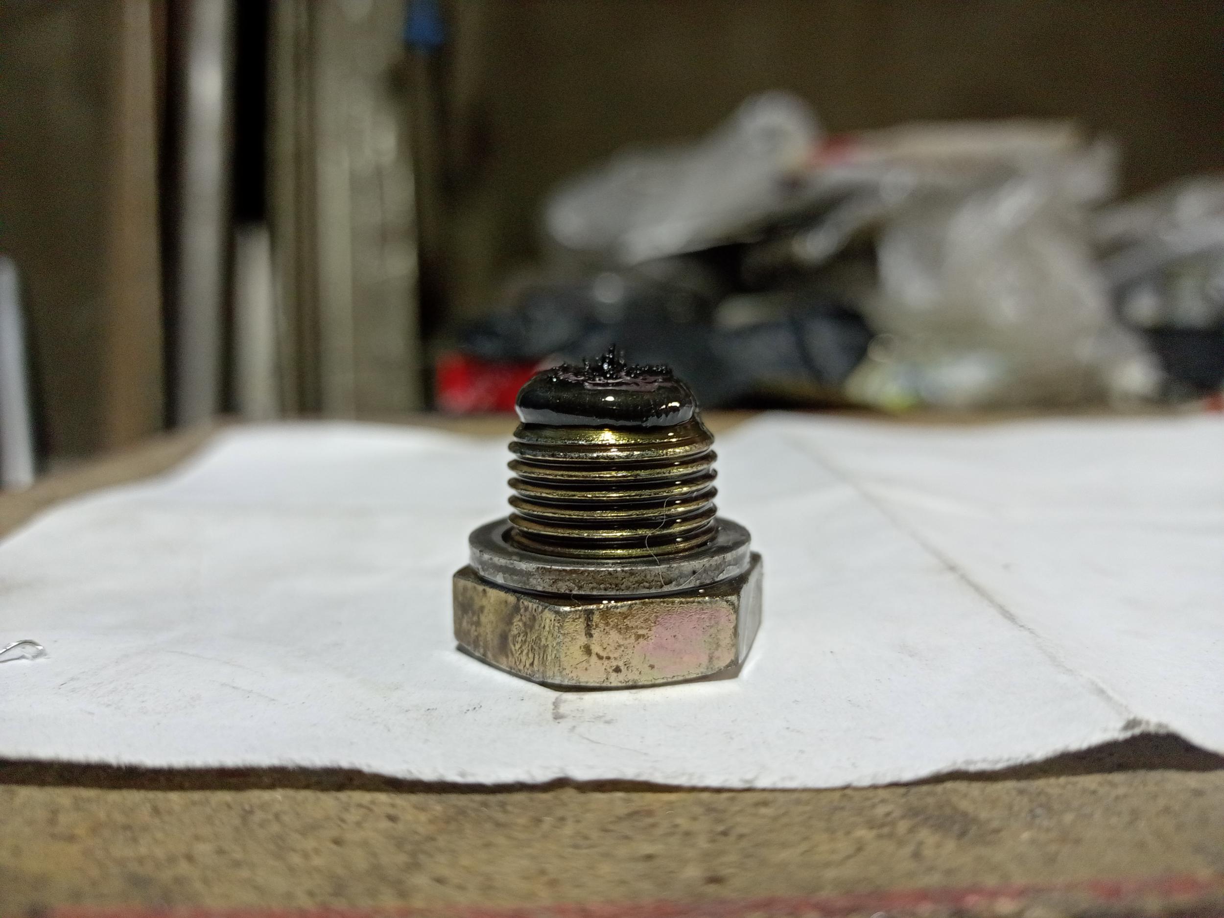

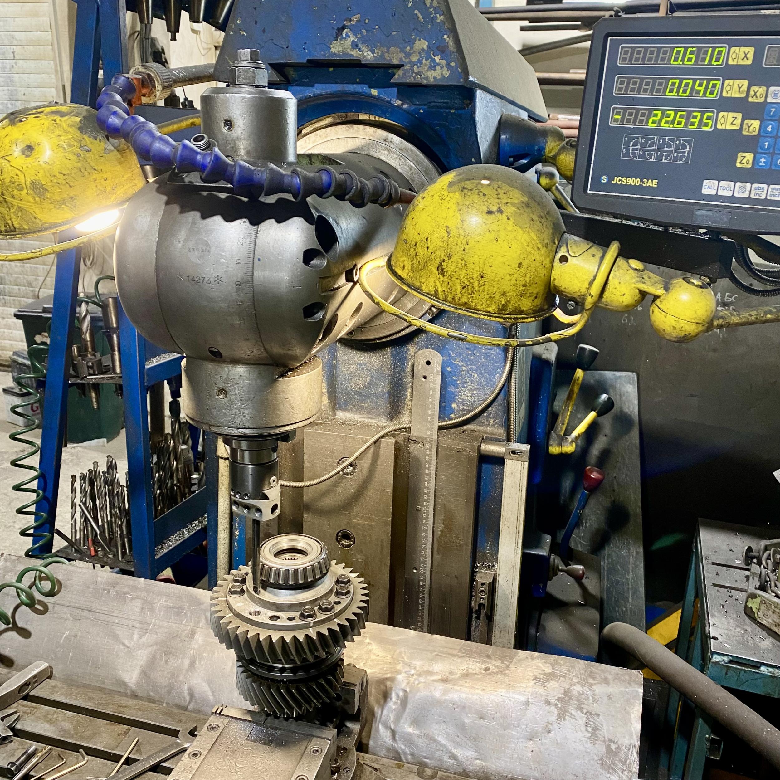

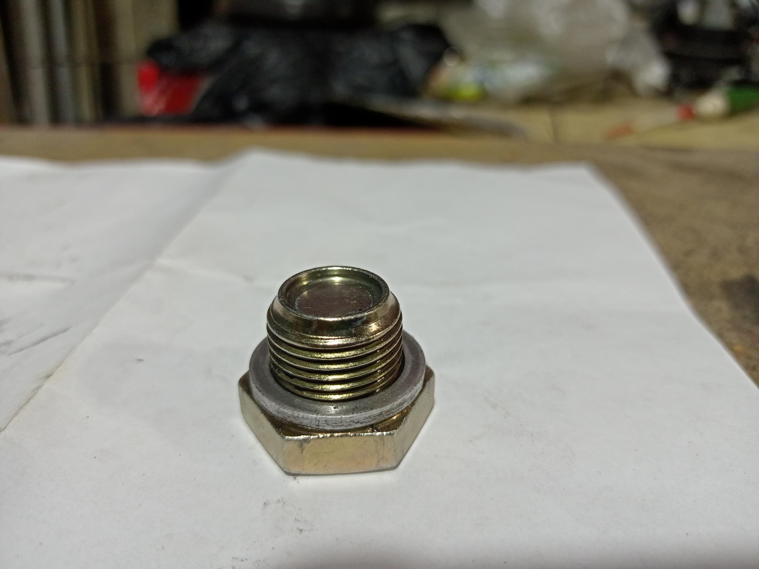

    Отчитаюсь о результатах своей эпопеи. Получив новую шестерню муфты, ту, которая первой надевается на дифференциал, отправился к "своим" токарям с соответствующим тех.заданием. Взял с собой новый дифференциал, старый дифференциал, новую шестерню и запорную втулку. После промеров микрометром мест посадки шестерни на старом и новом диффе, с нового была снята десятка (!!!) на станке по верху  шлицов! Место посадки запорной втулки трогать не стали. Также было немного рассверлено "верхнее" существующее отверстие для смазки игольчатого подшипника в теле диффа, поскольку с завода оно было чуть несоосно с пазом шпонки. "Нижнее" отверстие для смазки игольчатого подшипника пришлось сверлить новое, поскольку заводское не совпадало, от слова совсем. После этого всё собралось с нагревом шестерни и втулки на ура! На дифф были установлены новые подшипники. На промежуточный вал тоже. Для регулировки их преднатяга пришлось снова бежать к токарям на плоскошлифовальный станок, чтобы шлифануть в нужный размер новые шайбы (максимально толстые по каталогу), купленные заблаговременно. На обкатку залил минералку Лукойл ТМ-5 (80W-90 GL-5). Заткнул РК новыми пробками. Понравилась сливная пробка Masuma. Магнит мощный. После установки РК сначала запустил её в холостую, дабы разогнать масло по узлам и подшипникам, минут 5-7, а уже потом установил карданы.
    Первый выезд из гаража с новым самоблоком заставил оглянуться некоторых соседей в ГК :laugh: с перестановкой колес (у нас ГК не асфальтированный) и характерным стуком из утробы крузера. Первые повороты выполнял накатом, без нагрузки со стороны двигателя. Как пропали щелчки в таком режиме, постепенно стал добавлять газ в повороте.
    Работа с РК была сопряжена с ревизией АКПП. И тут меня постигла маленькая неприятность - сопливит в стыке двигатель-адаптер АКПП. Погуглив, понял что скорее всего сочится через резиновые колечки маслонасоса АКПП (что, собственно, и подтвердилось позже). В итоге через 200 км пробега снова скинул РК и АКПП. Предварительно слив масла. На магните РК стружки оказалось совсем чуть-чуть. При обратной заправке масла сцедил осадок и дополнил свежим маслом до уровня. Насморк АКПП вылечил посадкой адаптера и резиновых колец с герметиком.
    На данный момент накатал чуть больше 1000 км. Небольшие щелчки сейчас заметны только под тягой и только на хорошо прогретой РК после трассового пробега. При неспешной городской эксплуатации их практически нет. Только при максимальном вывороте колес с активным педалированием. Поведение авто улучшилось НАМНОГО. Теперь при необходимости "выстрелить" из поворота, чтобы вклиниться в поток, нет даже намека на пробуксовку (особенно заднего внутреннего колеса), независимо от типа покрытия под колесами, будь то чистый асфальт или пыльно-песчаная грунтовка - пофиг! Центральный и задний Квайф (установлен 1,5 года назад) работают великолепно!!! Конечно, дифф обкатан ещё не полностью, это ощущается, и лишнего стараюсь не насиловать его.

    Поменял масло на пробеге немногим больше 1000 км. Масло абсолютно живое. Стружки не много, но она есть - процесс обкатки идёт успешно. Залил снова Лукойл минералку. К зиме поменяю, посмотрим, что будет на магните.

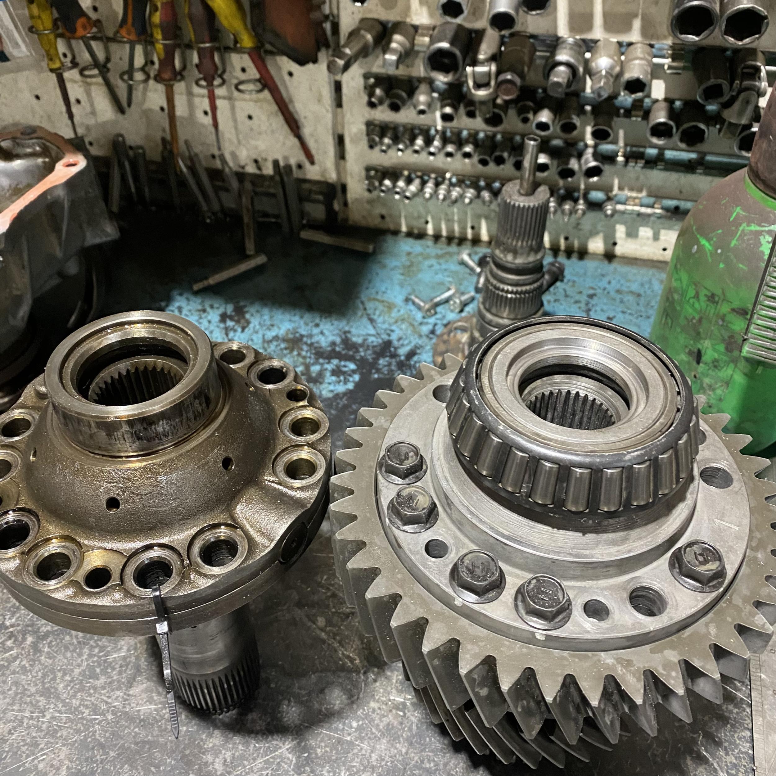

    Ставлю очередной дифф в раздатку. Только хотел написать , что все отлично и все размеры в норме , как обнаружил , что шлицы в шестернях дифа не в размере - валы можно вставить только прессом.  Те собрать и разобрать раздатку будет не возможно.  Буду сейчас думать как решить проблему.
    Блин. Гладко неполучилось.
    В шестернях шлифанул шлицы , прессом по валам погонял , стало более менее легко собираться.
    Но снова пришлось растачивать корпус и резьба под болты плохая - четыре болта тупо слизало. Надо прогонять метчиком. :Cherna-facepalm:

    Ну твой диф внутри  достаточно аккуратный , по сравнению с другими. Да и собралось все в общем то хорошо, кроме двух отверстий под болты и отверстия в корпусе. Ну это мелочи решаемые.
