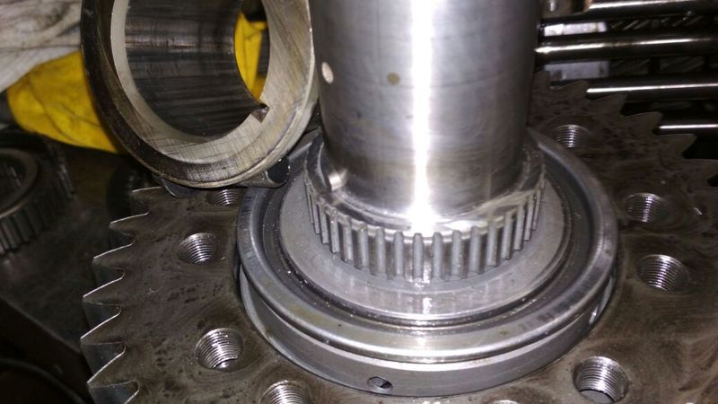

Друзья всем Доброго!
Может кто то описать или показать на фото какую оправку нужно для того что бы снять прессом с корпуса дифа бутерброд из шестерен и втулку. Спасибо.
Изменено пользователем SVE-79
Добавил
Ничего хитрого, обычные цилиндры, обоймы, куски труб подходящего размера... Насколько помню, сложность была ТОЛЬКО с последней муфтой на валу диффа, которую необходимо греть термофеном минут 5-7, и только в таком состоянии она идёт под прессом относительно свободно. Аналогичным образом она одевалась обратно. Писал об этом ранее в теме.
  • Откуда: Краснокамск
  • Машина: Toyota Land Cruiser 80 GX
4 часа назад, VADUS сказал:
Вот именно на ней я и замер, не могу сообразить что подставить в качестве опорной оправки снизу муфты чтобы сверху надавить прессом. Плюсом ещё шестерня пониженной не пролазит через муфту.

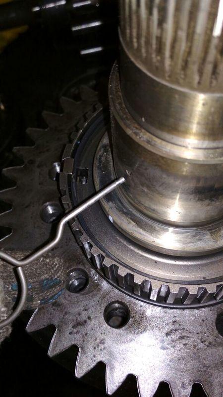

Шестерня упор нормальный даёт? Как вариант - через неё и давить сверху. Найти подходящего размера оправку на шестерню.  Я не помню уже, как мой мастер делал, но никаких проблем не было. Главное - разогреть муфту как следует.
Вот как раз площадь контакта шестерни и муфты очень мала, буквально по краям зубчиков этой само муфты боюсь проколоть шестерню если так давить. Может кто ещё что то посоветует?
Мы видимо о разных деталях говорим. У шестерни пониженной нет никаких зубчиков внутри - это самая здоровая деталь, на болтах крепится к корпусу диффа.
Видимо речь идёт о муфте синхронизатора прямой передачи: Вот она с сухарями, её может мешать втулка - да.
IMG-20180301-WA0002.thumb.jpg.112a6527073787fb357d75d99caa69ea.jpg.b5cc070e82c9d9d3f4e5cb28d9643c7b.jpg
Все верно, шестерня пониженной не может пройти через муфту синхронизатора, и опирается на зубчики этой муфты самым краешком своего внутреннего диаметра. А уже муфта, прижата втулкой, которая для снятия и требует нагрева. По хорошему нужно просто между муфтой и шестерней установить  съёмник подшипников состоящий из двух полуколец стянутых шпильками. И надавить прессом. Но покупать за 4 т.р.  данный девайс, на один раз снять, как то не хочется.
Всё понял теперь. Поговорил сейчас со своим мастером, Вадимом, он делал ровно так, как я тебе предложил: выпресовываешь всё через большую шестерню пониженной - она давит на муфту синхрона, а муфта уже давит на втулку вала. ТОЛЬКО ОБЯЗАТЕЛЬНО разогреть И муфту, И втулку, иначе они не идут и можно сломать. Муфта тоже очень плотно сидит на шлицах корпуса. Поэтому ставишь всё в пресс, выставляешь всё ровно, даешь небольшой преднатяг и начинаешь греть как следует. Термофеном на большой мощности мы грели минут 5-7 равномерно со всех сторон, на сам голый вал диффа ниже втулки старайся не дуть. И не пролюби стопорный шпенёк - когда втулка слезет, он должен остаться в корпусе диффа, или может упасть, если его задеть муфтой.
