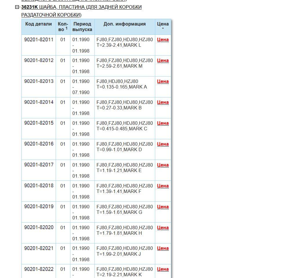

    На каждый вал вроде по одной шайбе. Зачем тебе передняя?  У тебя же задний зажимает. Там и регулируется.
    Вот задняя:

    Я ж и говорю , что со стороны заднего колокола стояло 2 шайбы : тоненькая и потолще . Так вот зажимает при отсутствии обоих . Как вариант -- сместить корпус диффа немного в сторону переднего колокола .

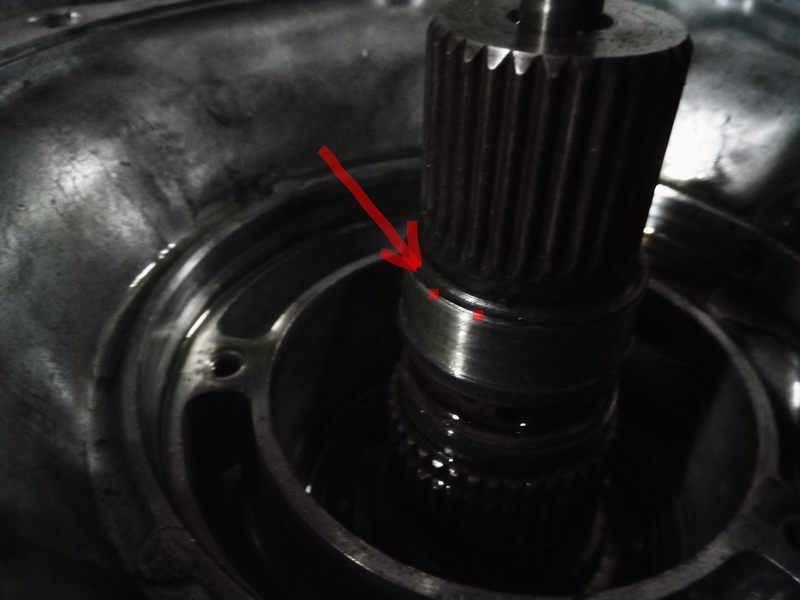

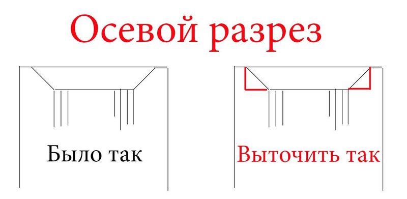

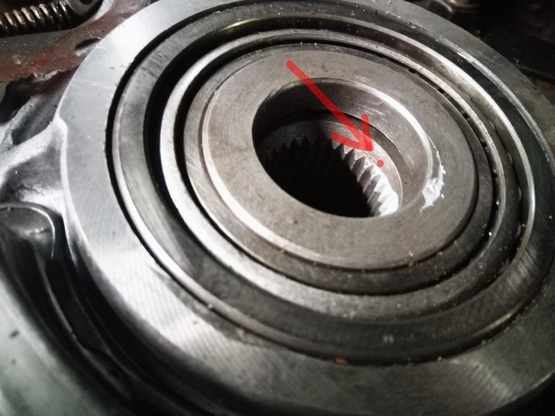

    Итак , господа-товарищи . Корень зла найден . Задняя часть родного диффа имеет фаску-ступеньку по внутреннему диаметру + не-то втулка с маслоподающими канавками , либо эти канавки в самом теле диффа . А на торсене с этой стороны торец , который упирается в крышку привода маслонасоса . Вопрос к тем , кто уже устанавливал : маслоподающие канавки принципиальны или нет ?
    У тебя дифф под виску или обычный? На обычный дифф уже допускался именно этот косяк.... не влазило в внутрь что-то. Я предлагал тогда снимать фаску как раз. Где то по теме это было с картинками даже.
    • Откуда: Людиново
    • Машина: Королла, Ленд-Крузер 80
    Дифф обычный . Фаску токарь снял за 500 рублей и всё стало чик-чик . Все линейные размеры соблюдены , а фаска в 3-4 или даже 5 мм пролюблена . Раздатка собрана . На сухую крутится от руки , Регулировочные шайбы , которые стояли изначально , вошли в допуски , которые указаны в книжке . Их и поставил обратно .
    Да, вот нашел, мы с Дядей Женей неоднократно писали в НИРФИ по всем косякам, которые накопились по обоим типам диффов (с виской и без), но похоже это бесполезно.... Люди упорно продолжают штамповать недоделки.... Ноябрь 18-го года - та же самая проблема описана в теме с картинками.
