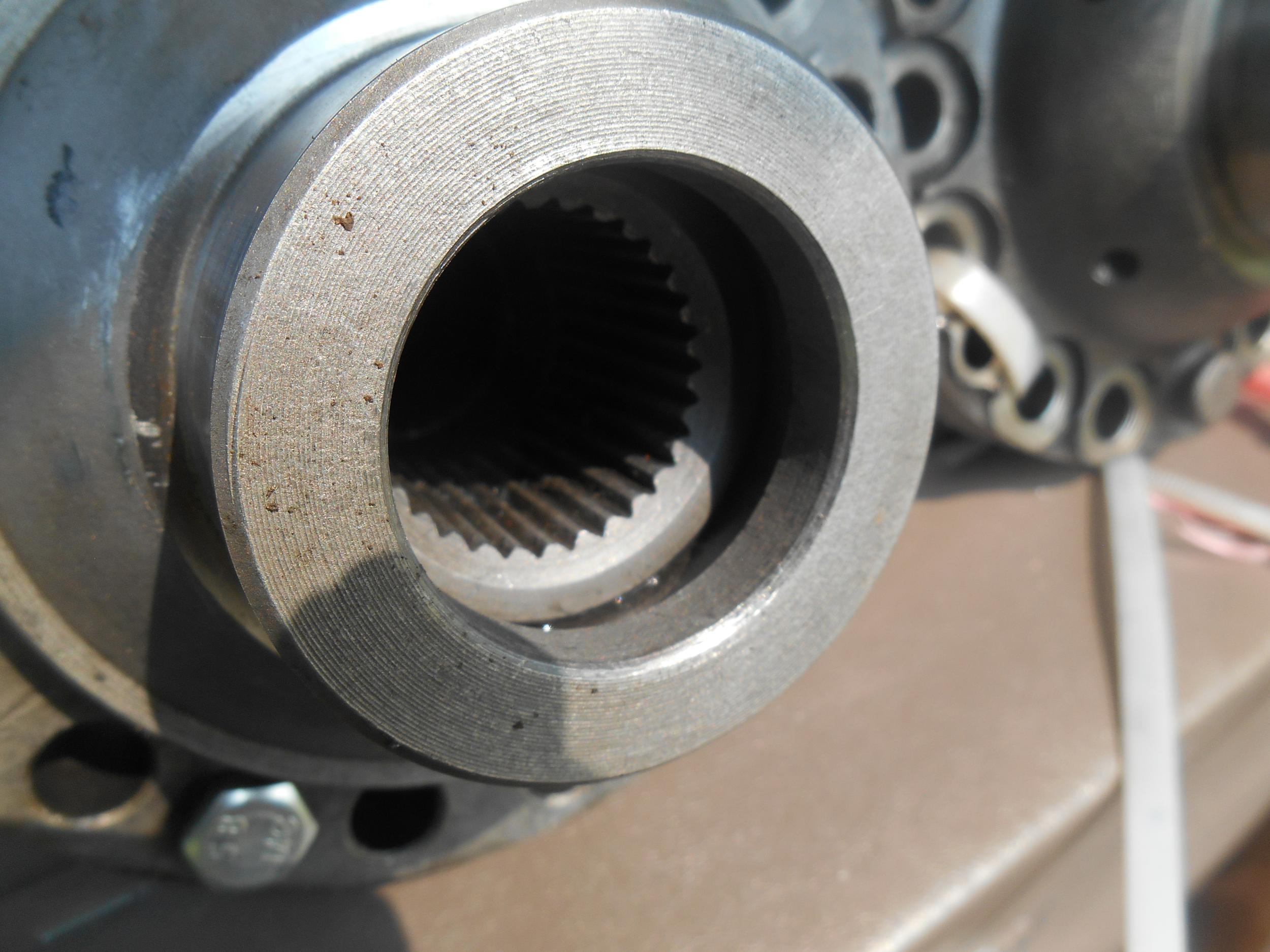

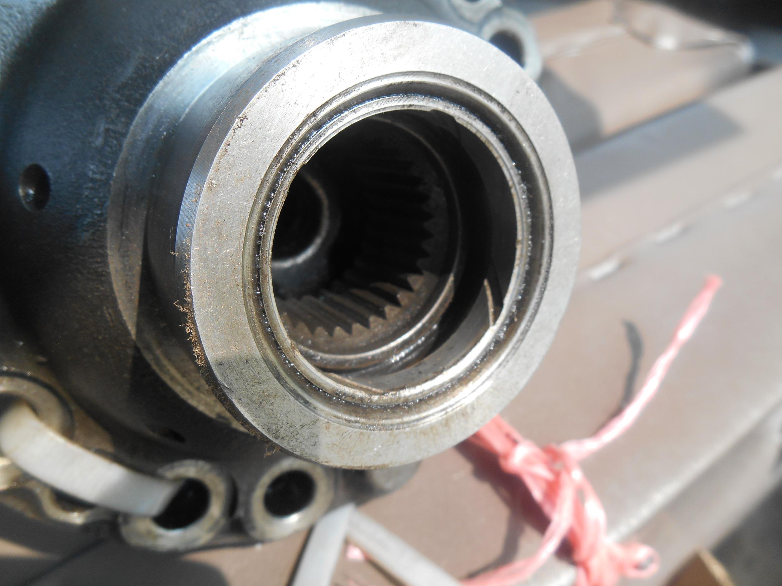

    Да, вот нашел, мы с Дядей Женей неоднократно писали в НИРФИ по всем косякам, которые накопились по обоим типам диффов (с виской и без), но похоже это бесполезно.... Люди упорно продолжают штамповать недоделки.... Ноябрь 18-го года - та же самая проблема описана в теме с картинками.
    Эта посадка у меня как раз зашла четко , а вот торец самого корпуса нет DSCN0371.thumb.JPG.06660ee99f9e95a2972384a01ee44d77.JPGDSCN0372.thumb.JPG.f76feb5283fc7a57a1f6900270930451.JPG
    Ага.... значит всё таки они учли наше замечание и исправили  старый косяк. Это радует.... Но зато сделали новый......, чтобы веселее было)
