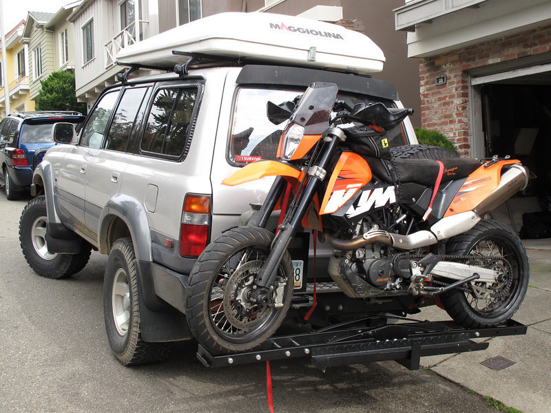

Мужики! Кто нибудь ставил/ездит/ездил с мотохвостом на сотке или на лексусе? Интересует крепление хвоста к раме. К фаркопу все понятно как крепить..а вот к раме.. точнее хочу узнать точки креплений к задней части рамы. Общий вес будет кг160 примерно

а что там узнавать?в задней части каждого лонжерона рамы по 4 отверстия с закладными гайками м14-1.5    только учитывая возраст наших машин и то-что в раме сзади когда её не моют до половины высоты мокрый песок -гайки отгнивают....мне пришлось некоторые переваривать...надо ещё учесть-в соответствии с последними событиями в области техрегулирования с  самодельными мотохвостами можно поиметь проблем в дороге...

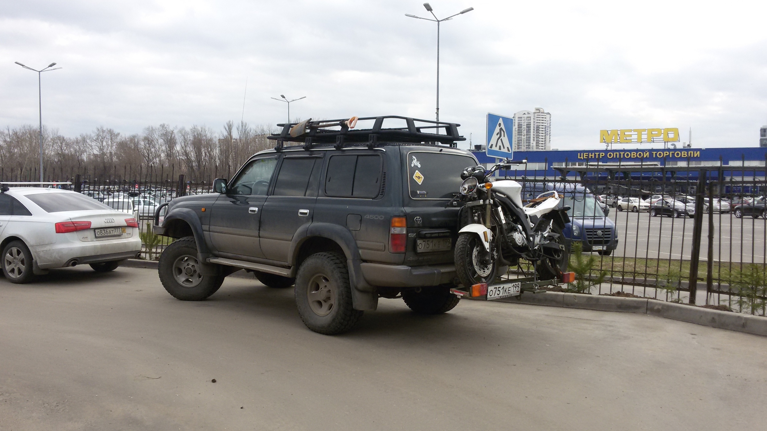

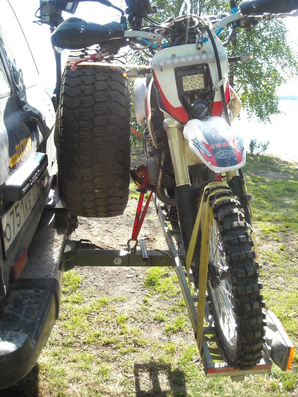

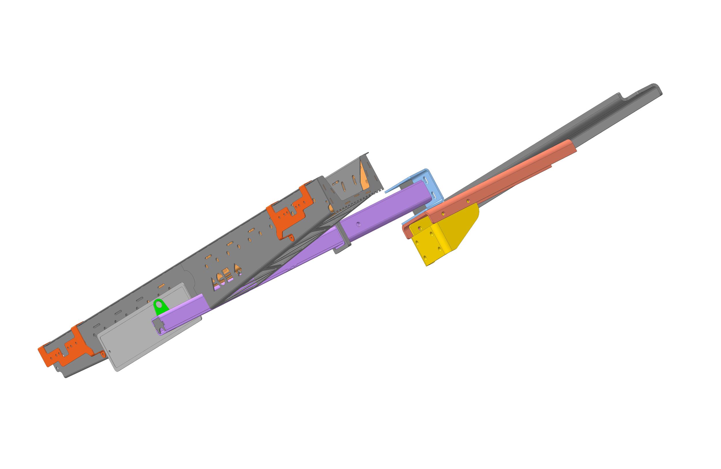

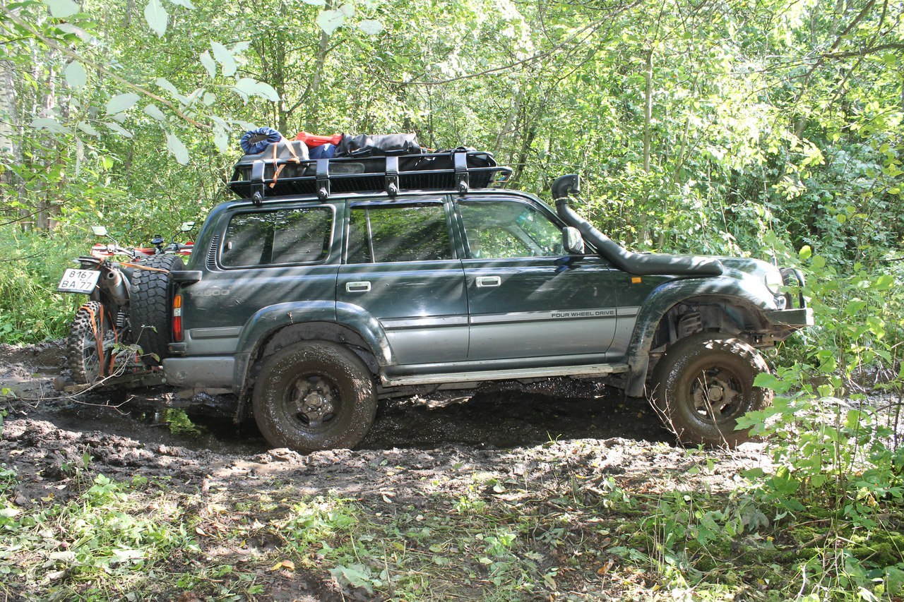

160 многовато на квадрат. До 140 возил без проблем. Закончен проект мотохвоста на 80-105 без запаски под жопой с возможностью установки на машины с калиткой. Весной пойдёт в серию.

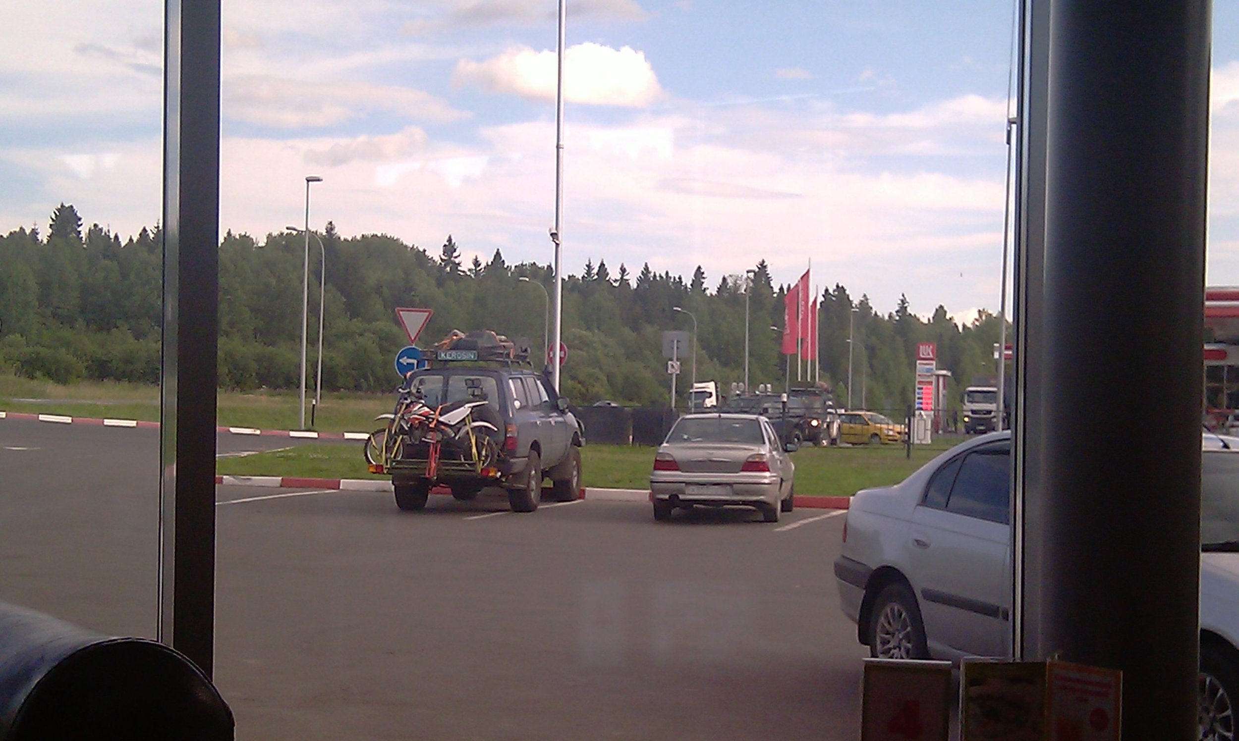

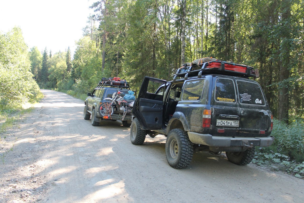

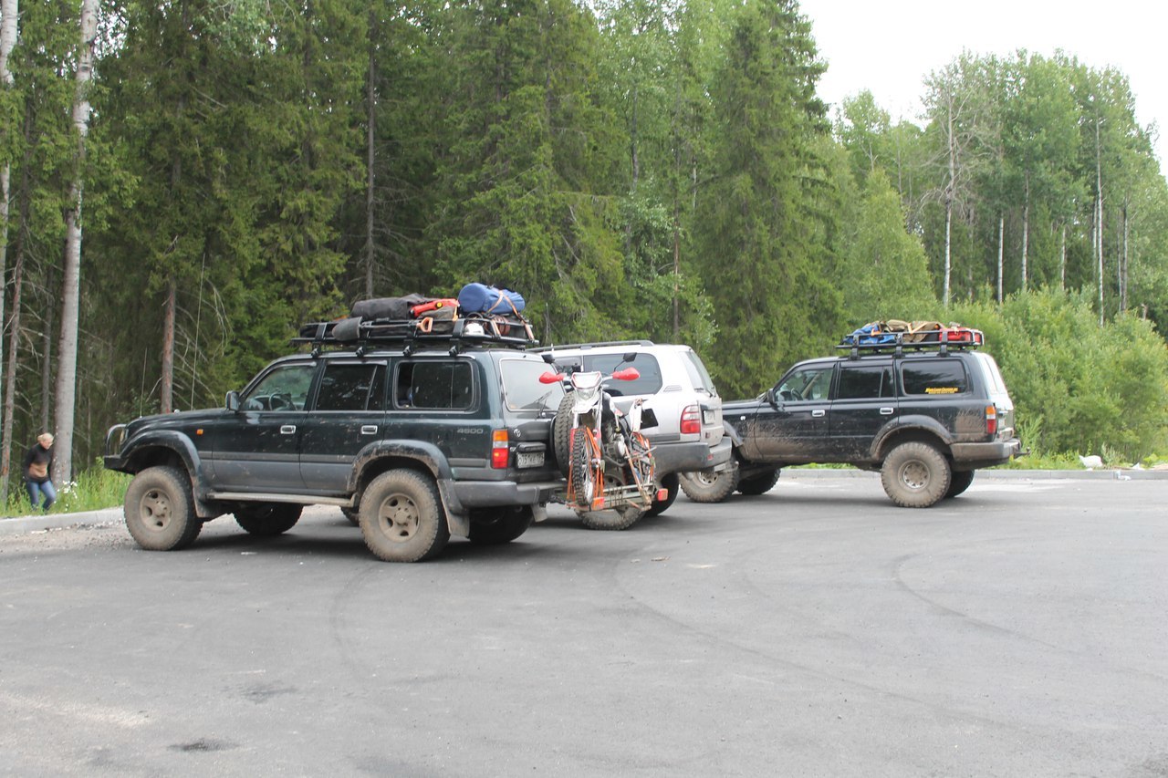

С хвостом катаюсь уже несколько лет. Пока ни разу не тормозили, ибо как правило уже поздно тормозить машину, которая проехала...:) Со лба мотоцикл не видно, сзади есть 3й номер и дублированные световые приборы. По большому счёту докопаться на вскидку не к чему. далее проблема металлических конструкций упирается в классификацию ТС. У меня она прописана в заключении НАМИ как G, которым не запрещено иметь всякие конструкции.

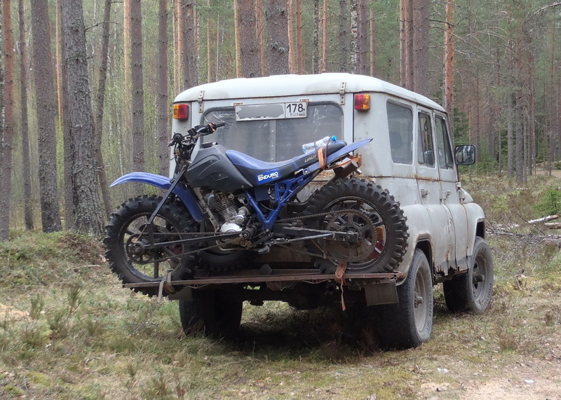

Чем ближе мотоцикл к кузову, тем меньше изламывающее плечо. Надо мот буквально " прижимать" к машине, минимальное расстояние чтобы было. Можно даже наклонить наружу, чтобы руль не упирался. Колёса привязать к площадке, чтобы мотоцикл никуда не улетел, если чего. Между задним бортом и мотоциклом старая покрышка в распор.
ЗЫ. Возил таким образом мотоциклы на УАЗке много раз и далеко. Сама площадка к самодельному бамперу прикручивается болтами, там специальные кронштейны приварены.

В теории то правильно, только не все машины- ржавые уазики с "быками" вместо заднего бампера. :think:Например у меня сзади запаска на калитке и мотик упирается в неё. Консольность конечно имеет значение, но практика показала, что +\- 200мм рояли не играют. Более важный фактор- скручивающие моменты. Тут важно так рассчитать платформу, чтобы она не сломалась пополам при раскачке автомобиля на бездорожье. Применять 2 крепления сразу от рамы я в своей конструкции не стал, т.к. это при столкновении ведёт к 100% передаче момента от удара на раму, что может привести к плачевным последствиям для машины. При использовании центрального квадрата удар складывает одно из плеч S-образно и упирает платформу в бампер( раму). Проверено на практике.Уже въезжал в дерево платформой.:cool:
Что касается положения мотоцикла на платформе, то правильно он должен стоять строго вертикально и никак иначе. Платформа с мотоциклом живёт своей жизнью и прочно завязывать её с кузовом автомобиля неправильно. Платформа с мотоциклом должна выдерживать все раскачки и вибрации без прямой связки мотоцикла с автомобилем. Все необходимые точки крепления есть на самой платформе.

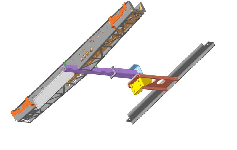

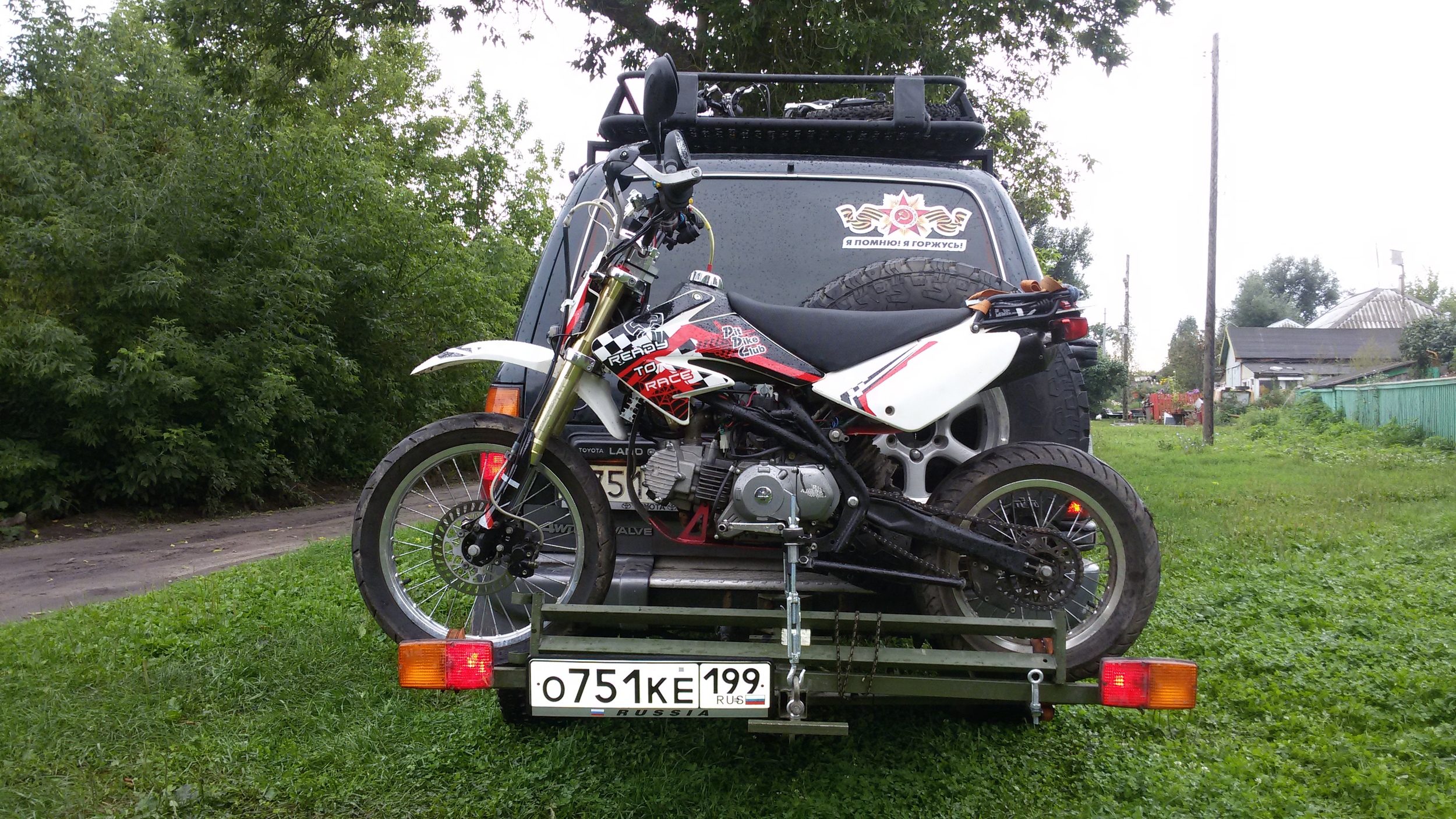

Труба сейчас из 2х уголков сварена. Фланец из швеллера. Никак она не чувствует. Ни меня ни мотоцикл. ;) Постоянно приходится по платформе лазить. Могу на любом краю прыгать. Подвеска работает, платформа не реагирует. Мой вес 120кг. Мотика то же. Полностью снаряжённый около 125 ти. Но у меня сейчас труба платформы одевается на трубу фаркопа. Она слишком объёмная для скручивания на такой длине.
В заводской версии будет штатное соединение квадрат платформы внутрь квадрата фаркопа. Суммарная толщина стенок будет равна 10мм, т.е. скручиваться и сгибаться там в принципе на эти жалкие 300мм. длины нечему.:unsure2:
Вообще на квадрате и потяжелее аппараты возят, но я так подозреваю только по асфальту.

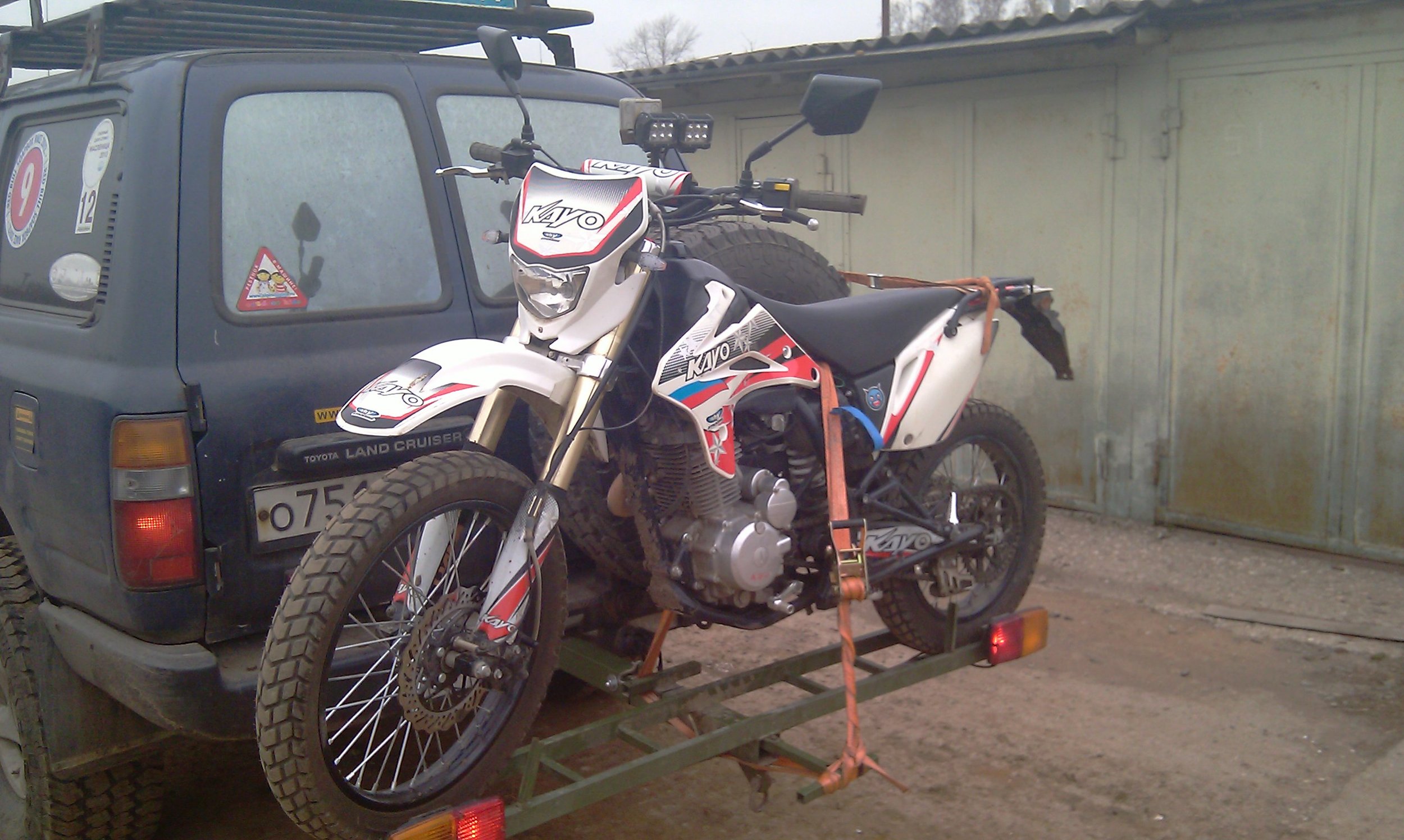

Пока проблем не было. Постоянно гоняю в деревню в Шацк. Там по дороге несколько постов в Рязани и в Луховицах.  Крепление сейчас отработано и не представляет из себя клубок стяжных ремней. Фонари и 3й номер в наличии. Один раз гаишная машина за Рязанью долго за мной ехала следом по пустому шоссе. То ли питбайк разглядывали, то ли платформу. Нагляделись и рванули с мигалками вперёд. :rolleyes:Так что пока какого то особого интереса к такому способу перевозки я не заметил.

для "хвоста" купил американский фаркоп под квадрат (б/у здесь на форуме). Выкинул стоявший с крючком, и вставил с квадратом.  В комплекте  к американскому фаркопу есть крюк через квадрат, лежит отдельно в багажнике.  Фаркоп всовывается сзади в раму и через отверстия в нижней части рамы, от предыдущего фаркопа, крепится уже на месте.
"Хвост" - платформу купил в магазине "сорокин", которая вставляется в квадрат. Без дополнительных боковых фиксаторов. Хотя в инете видел картинки, как у некоторых платформ присутствуют фиксаторы, ограничивающие скручивание квадратной балки.
Мотоцикл, который у меня (кроссач) хорошо сбалансирован, и эти доп фиксаторы не нужны.
Ездил пару лет с этим хвостом, но без фонарей, и без доп номера. Вес мота 110 кг. Квадрат по винту не скрутился и не изогнулся. Хотя сомнения на были на эту конструкцию, что якобы выдержит нагрузки.
фото где то далеко искать, не хочется. Но не особо отличается от вышепредставленных. Лишь только креплением мота на хвосте. Те стягивающие тесемки которые у меня, как то не очень нравятся.

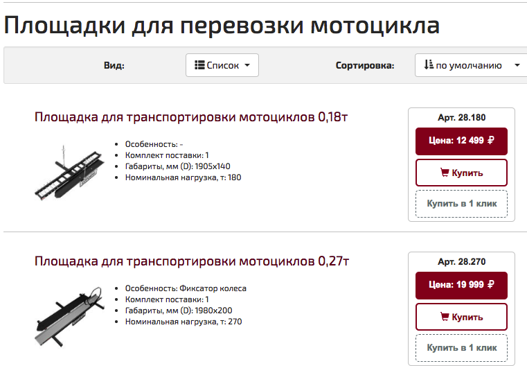

магазинные предложения на 180 и 270 кг

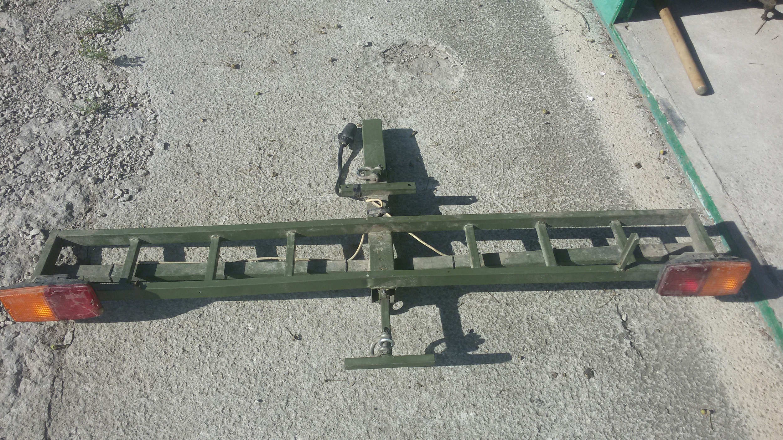

Когда я помониторил рынок мотохвостов, в надежде найти приемлемое решение, то просто офигел! У нас в стране нет ни одной конструкции, достойной копирования!  Все эти дешманские "лесенки" из строительных профилей, шпиличек и уголков трудно назвать качественным продуктом! Я понимаю для себя из подручных средств сварганить, но на продажу такую шнягу выставлять я бы постеснялся! :no: По этому, собственно, и решился заполнить дырку своей технологичной версией девайса. Цена будет не многим выше этих поделок.

Ты хочешь открывать заднюю дверь с мотиком на хвосте? Технически это нереально. :huh:Слишком замороченная конструкция значительно утяжелит платформу и ты с ней вообще никуда не поедешь...:cool:Фото фаркопа есть? В моей конструкции предусмотрена установка доп. фланца под крепления шарика. Т.е. можно использовать и одну и другую систему без демонтажа . Нужен только комплект усилителя с переборкой на раме.
Кстати, в отличии от колхозных схем, трап у меня убирается внутрь тела платформы. Делается это с любой стороны. Угол наклона трапа от 0 до 45гр., коннектится с платформой  не крючком, а сквозной шпилькой, что гарантирует надёжность соединения. Шпилька же и упор для колеса. На трапе есть фланец с зубьями, фиксирующими положение на грунте. Кронштейны фонарей универсальные, с отверстиями под все основные размеры. Кронштейны съёмные, чтобы проще было править при деформациях.
