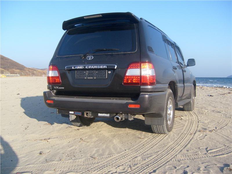

GAS63RUS 12 Откуда: Тольятти Машина: 80 VX-R, 97, +2",33 BFG AT, лебедь. GX 460, 32"BFG, лебедь. #81 Опубликовано: 2 ноября 2020 31.10.2020 в 15:40, KEROSIN сказал: Мото, на шар? Акстись! Там микроскопическая нагрузка на него допустима. Только велики. Хотя я видел, такие развесистые конструкции из нескольких велосипедов на одном шарике, что у меня волосы на всём теле начинали шевелиться... А так, для тех. у кого запаска- более длинный профиль хвоста, у кого её нет- более короткий. Именно профиль на квадрат, а не шар, выполняющий роль шарнира. Почему шар считается таким нежным? У меня фаркоп из нержавейки, крепится к раме 4-мя здоровенными болтами. Мне кажется за него авто можно поднять. Как раз квадрат не внушает доверия. Я бы не хотел менять фаркоп, а вот снять запасное колесо и использовать калитку как дополнительную точку крепления - разумно. Вверх Поделиться сообщением Ссылка на сообщение Поделиться на других сайтах

олег71 361 Откуда: Москва ; Истра Машина: 4RUNER стал кз-т #84 Опубликовано: 22 марта 2023 «Можно «в смысле законно? Или выдержит не выдержит? Если вопрос по второму пункту, так выше у Керосина даже фото есть. Про первый не знаю. Тем более если он самодельный. Вверх Поделиться сообщением Ссылка на сообщение Поделиться на других сайтах

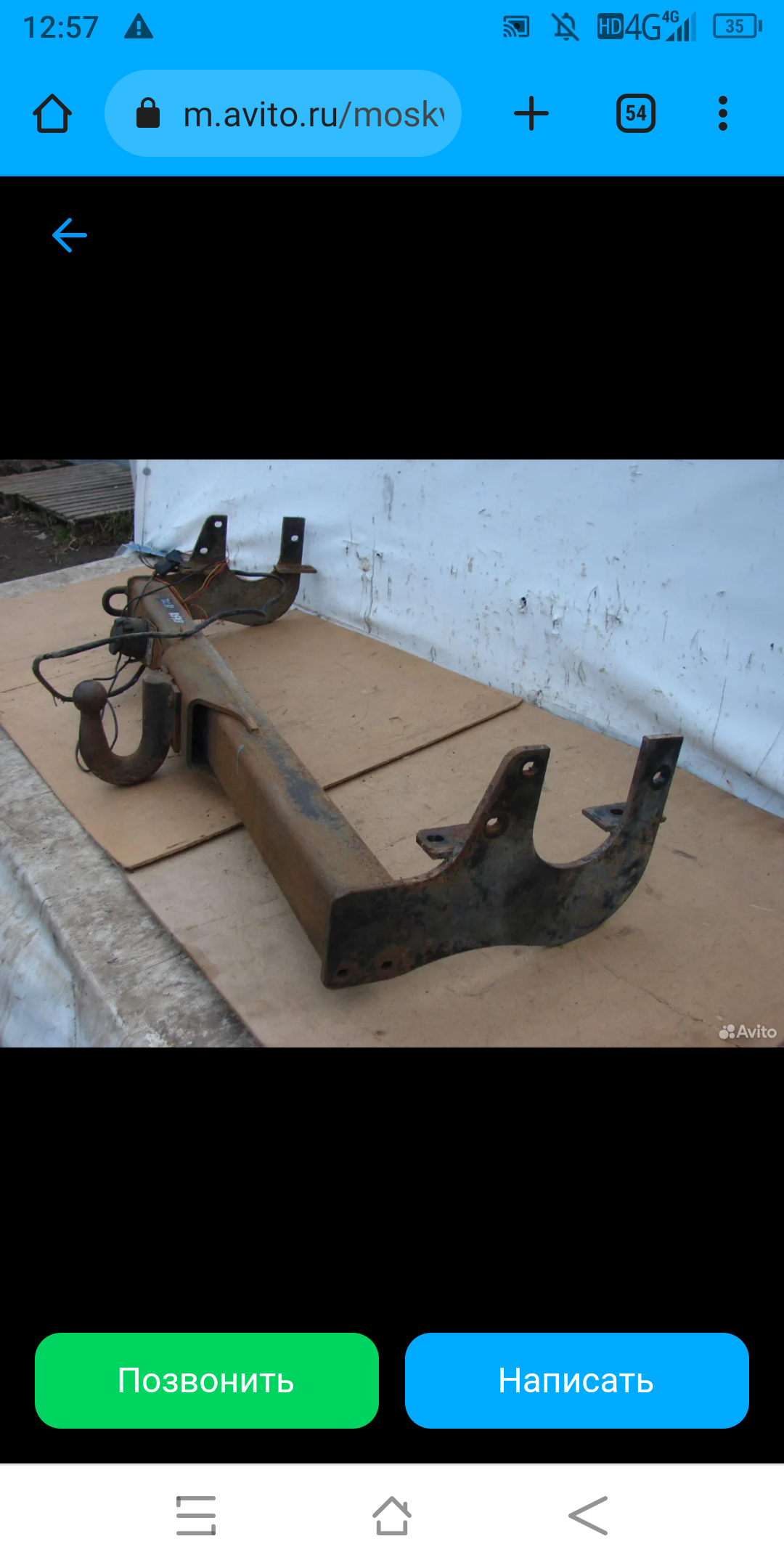

Tiger77 126 Откуда: Москва Машина: ТЛК 80, 4.5, АКПП #92 Опубликовано: 23 марта 2023 1 час назад, олег71 сказал: Просто оригинал точно не сломается. Там железо не считали. Везде труба толстостеная . Просто оригинал там не квадрат Вверх Поделиться сообщением Ссылка на сообщение Поделиться на других сайтах
Tiger77 126 Откуда: Москва Машина: ТЛК 80, 4.5, АКПП #93 Опубликовано: 23 марта 2023 Вот оригинал вроде Вверх Поделиться сообщением Ссылка на сообщение Поделиться на других сайтах
олег71 361 Откуда: Москва ; Истра Машина: 4RUNER стал кз-т #94 Опубликовано: 23 марта 2023 а то что ты хочешь использовать? Сам крепеж отчего? Вверх Поделиться сообщением Ссылка на сообщение Поделиться на других сайтах

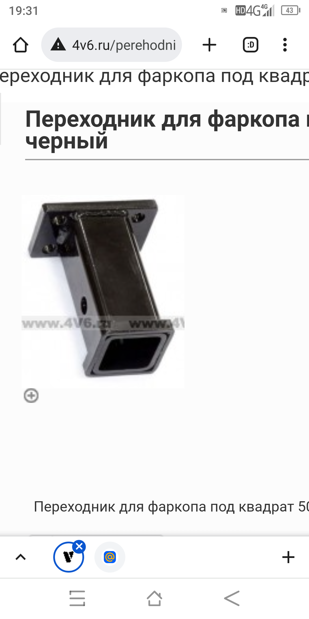

Tiger77 126 Откуда: Москва Машина: ТЛК 80, 4.5, АКПП #95 Опубликовано: 23 марта 2023 3 часа назад, олег71 сказал: а то что ты хочешь использовать? Сам крепеж отчего? Есть квадрат в штатное место 85*45 Есть мотохвост, вот надо прикинуть выдержит ли Вверх Поделиться сообщением Ссылка на сообщение Поделиться на других сайтах
олег71 361 Откуда: Москва ; Истра Машина: 4RUNER стал кз-т #96 Опубликовано: 23 марта 2023 Только что, Tiger77 сказал: Есть квадрат в штатное место 85*45 Есть мотохвост, вот надо прикинуть выдержит ли Это как? Я про квадрат. Я просто не видел такого. Так переделать возможности нет? Вверх Поделиться сообщением Ссылка на сообщение Поделиться на других сайтах

олег71 361 Откуда: Москва ; Истра Машина: 4RUNER стал кз-т #98 Опубликовано: 23 марта 2023 8 часов назад, Tiger77 сказал: Вот оригинал вроде Я бы для себя этот переделал. Срезать крюк и на его место приварить толстостенную трубу. И головушку не забивать переходниками. Вверх Поделиться сообщением Ссылка на сообщение Поделиться на других сайтах
Tiger77 126 Откуда: Москва Машина: ТЛК 80, 4.5, АКПП #99 Опубликовано: 23 марта 2023 2 часа назад, олег71 сказал: Я бы для себя этот переделал. Срезать крюк и на его место приварить толстостенную трубу. И головушку не забивать переходниками. 50*50*4? Вверх Поделиться сообщением Ссылка на сообщение Поделиться на других сайтах
олег71 361 Откуда: Москва ; Истра Машина: 4RUNER стал кз-т #100 Опубликовано: 23 марта 2023 На 4 не видел, есть на 50/50/5 мм. Вверх Поделиться сообщением Ссылка на сообщение Поделиться на других сайтах
