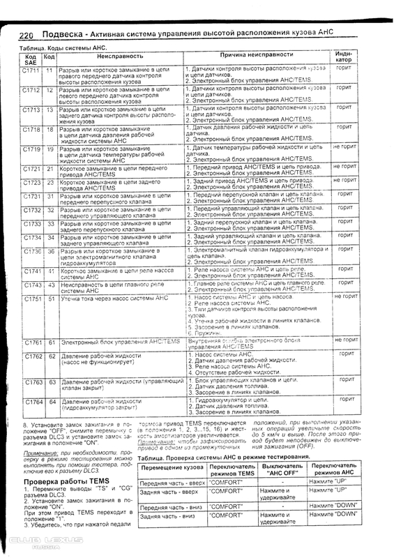

  • Машина: Машина
6 часов назад, Zhekan сказал:
Естественно подожду. И ещё, чем можно всё помыть чтоб не навредить, кроме масла? Бензин галоши подойдет? Он вроде к резинкам лояльно относится и испаряется быстро.
В инете есть такая картинка на предмет тестирования степов.
  • Откуда: Тамбов
  • Машина: Toyota 4Runner 3VZ-E VZN130, Lexus LX470
Спасибо, завтра буду тестить.
