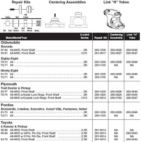

Давно и практически всегда в наличии и пыльники, и рем. к-ты непосредственно от завода-изготовителя(Рокфорд, Иллинойс, США), цена менее 3к. Замена рем. к-та ничуть не сложнее замены крестовины, при желании сможет каждый, имея min набор инструментов.
Может тогда подскажите номер ремкомплекта на тойотовский кардан?
  • Откуда: Тольятти
  • Машина: Jeep Wrangler TJ'04
23 минуты назад, rubenzon сказал:
Вне зависимости от модели и г. вып. на перед. и задних кард. валах Тойот в двойном кард. соединении(двойной шарнир Гука) примен. рем. к-ты с номерами на моих фото выше. Чтобы не путаться с оригинал. номерами завода-изготовителя, легче оперировать номерами GMB. На территории США GMB является упаковщиком и в своих коробках(из под крестовин) продаёт к-ты, изготовл. на единств. в штатах заводе(даже не снимая оригинал. его наклеек). Главным критерием явл. диаметр пальца, входящего в шарнир, если он составляет 0.470"(~ 12 мм) - то это GMB 261-0613 , если же диам. пальца равен 0.511"(~13 мм) - то GMB 261-0614. У GMB 261-0613 есть нюансы по верхним внутр. сальникам, но это мелочи. Обязательна инспекция самого пальца, он должен точно соответ. названным номинал. диаметрам по всей поверхности и не иметь следов неравномерной выработки/износа.

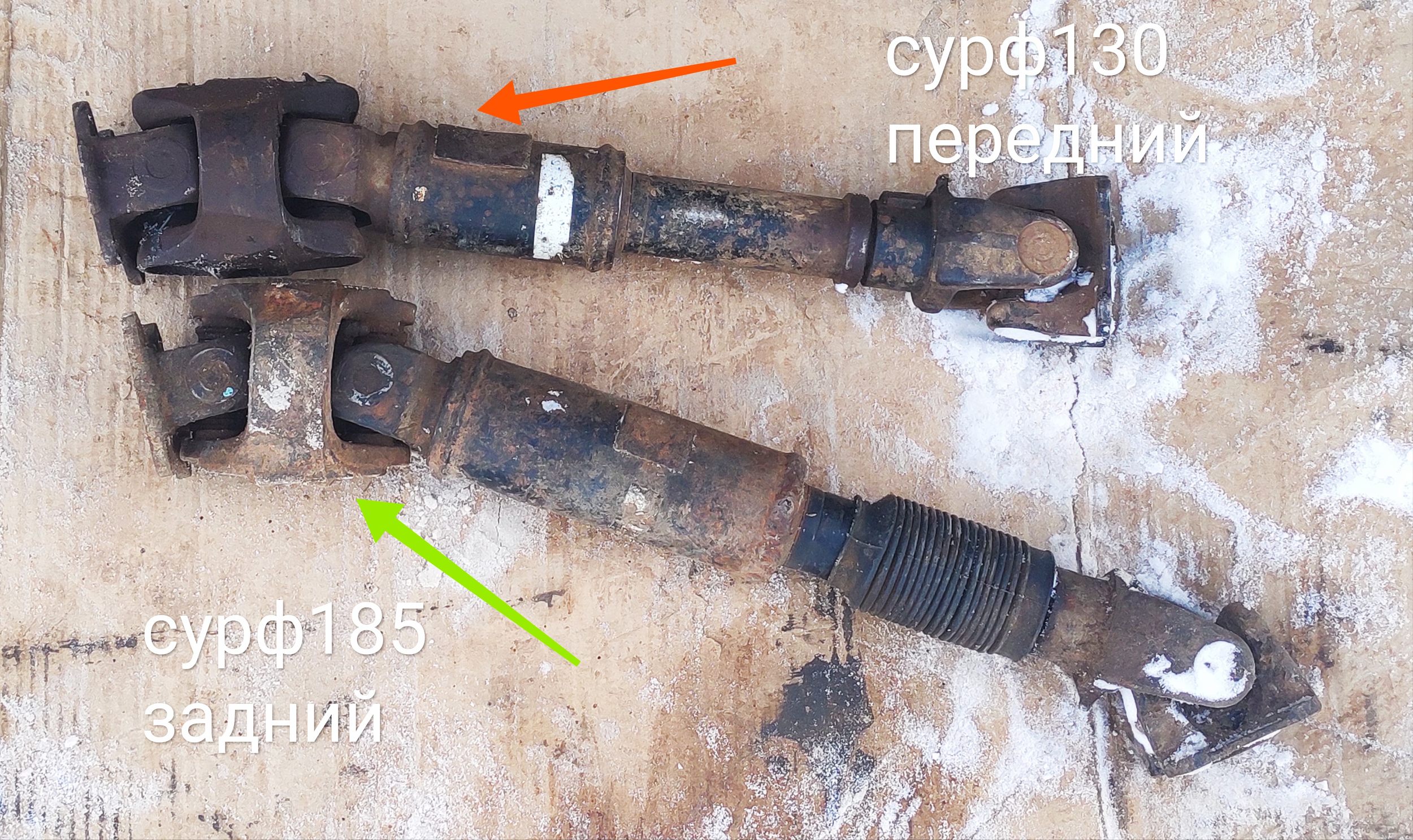

От 185 кардан хорошо,но кардан 10руб,подгонка с балансировкой 5000,а если еще обслуживание с заменой крестовин и тп...

В 12.01.2019 в 14:28, RomaST сказал:
Судя по каталогу, ремкомплекты бывают только к переднему ГУКу 130 сюрфа?
Рем. к-ты производятся и продаются для ЛЮБОГО типа двойного шарнира Гука ЛЮБЫХ марок полноприводных а/м.

36 минут назад, Jack Da сказал:
И какой номер ремкомплекта на задний кардан прадо?
А на ниссан патрол 160 есть ремкомплекты?
  • Откуда: Тольятти
35 минут назад, RomaST сказал:
Немного выше(пост 523) я указал номера GMB, применяющиеся для Toyota/Nissan/Gr.Wall .  https://www.drive2.ru/market/offers/407137

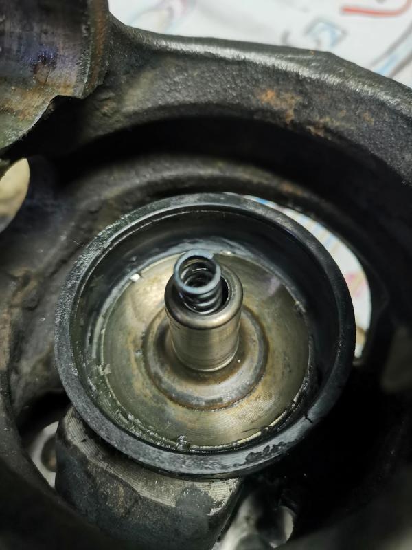

Подскажите, кто знает, на внутренней пружинке обязательно должен быть шарик? Или может и не быть? Разобрал ГУК, все в масле, вся внутрянка в идеале, но шарика не нашел... То ли выскочил, то ли и не было его. Кардан задний от KZJ90. Вопрос вот про эту пружинку:
  • Откуда: Хабаровск
  • Машина: тойота хайлюкс сурф 130 2лте автомат 08.1992
Привет! У меня одна пружина без шарика.
