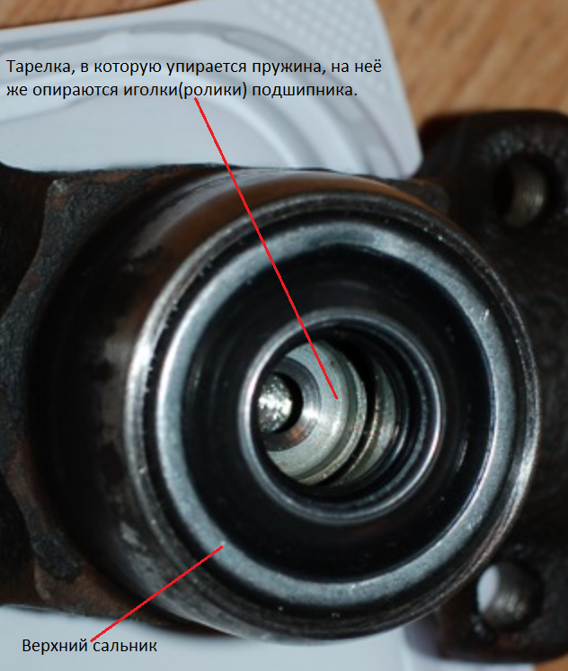

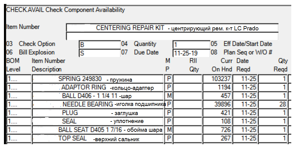

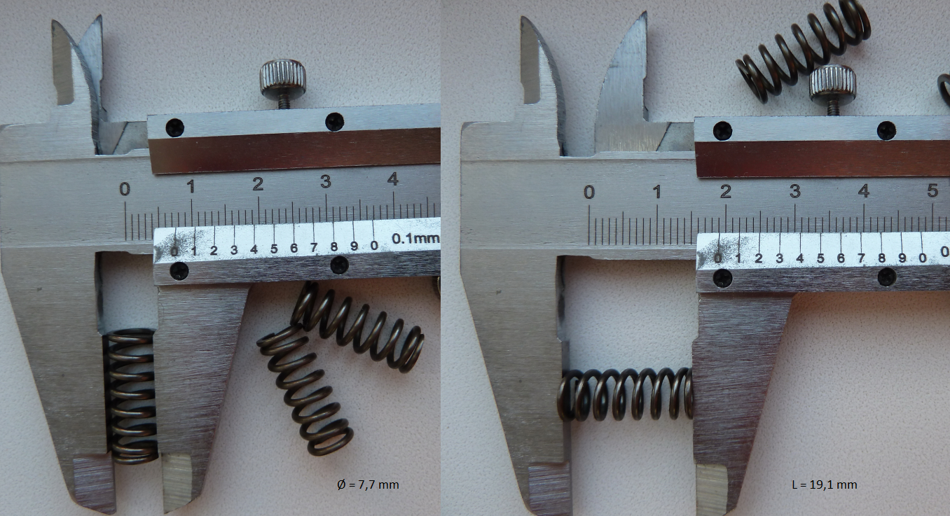

10.09.2019 в 20:38, СЕРЫЙ_Runner сказал:
Подскажите, кто знает, на внутренней пружинке обязательно должен быть шарик? Или может и не быть? Разобрал ГУК, все в масле, вся внутрянка в идеале, но шарика не нашел... То ли выскочил, то ли и не было его. Кардан задний от KZJ90. Вопрос вот про эту пружинку:
НЕТ и никогда не было никаких шариков на этой самой пружине. Одним концом пружина упирается в торец полости центрирующего пальца(что видно на вашем фото), другим концом в тарелку на дне шарнира, на эту же тарелку опираются 28 роликов(иголок) подшипника. Размеры оригинальной пружины на фото. Могу предположить, что кто-то когда-то банально доставил не родную короткую пружину с помощью шарика, вот и возник дурацкий миф о шарике. Чтобы навсегда закрыть тему шарика, даю скан подробной деталировки рем.кта(в данном случае на прадо) от завода-изготовителя в пиндостане, откуда я долгие годы привожу любые типы к-тов, в строке BALL(Шар) имеется ввиду сам шар шарнира.

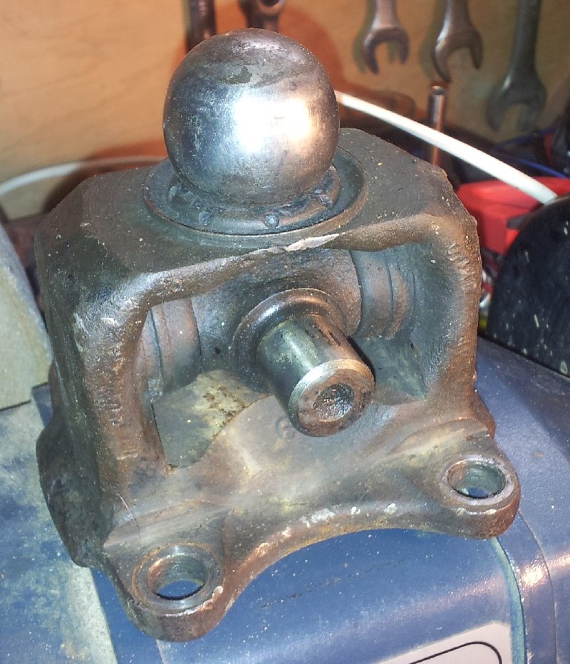

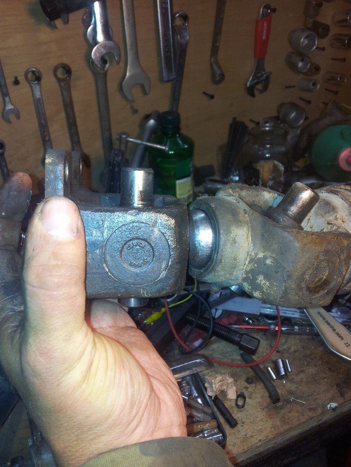

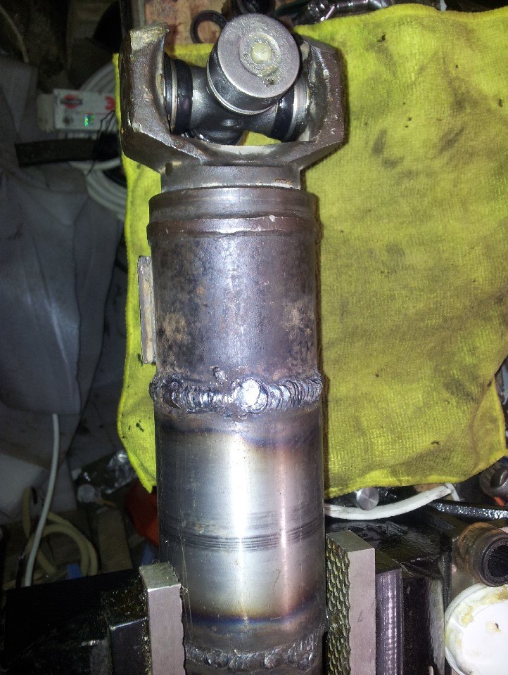

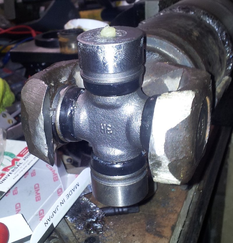

03.04.2014 в 22:15, Mihalych-56 сказал:
Итак... свершилось! Я получил наконец свой переделанный кардан, правда, пока без балансировки. Как обещал - выкладываю фотоотчёт.
Это шарнир гука на кардане:
это он же на фланце
Вид изнутри и несколько сбоку
Гука изжил

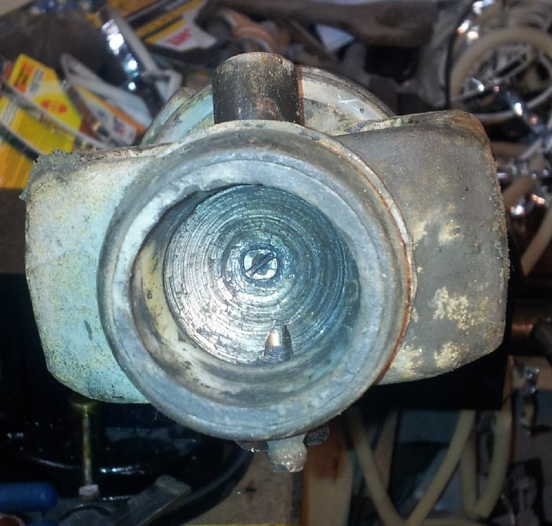

Я думал это выточенный шар, новый шар нельзя выточить? У меня болтается он в обойме.
  • Откуда: Оренбург
  • Машина: Toyota Hilux Surf 130, 2LTE, мкпп R150F, парттайм, независимая передняя подвеска
Увы. Выточить его нельзя. Поэтому я и избавился от шарнира Гука в принципе. Вырезал его и сварил вал на токарном станке. Делал не сам. Отдавал варить в токарку. Крестовину втыкал уже в результат работы токарей.
Не помню, писал или нет: вал отбалансировали. Катаюсь на нём до сих пор.

А в чем сложность выточить? Я хочу попробовать токарь отдать. Рем комплект gmb 5000 тыс стоит, это борщь,  я за такое и половины не дам
Изменено пользователем Madestio
  • Откуда: Оренбург
И ещё одно. Причиной заморочки как раз и было, что шар болтался внутри обоймы.
В металле раз, в начинке обоймы два. Сам по себе шар стачивается мало. Быстрее ржавеет и просто приходит в неудобоваримое состояние из-за этого. А вот начинку обоймы найти невозможно. Ну, или скажем, я не смог. Проще было ликвидировать шарнир.
