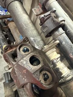

Тут рядом как раз обсуждают ) Из разумных вариантов это выкинуть или перейти на триподы.
Он таким и должен быть. Размолотило по другой причине. У тебя скорее всего все что могло уже разбило. простая замена втулок ничего не даст.
разбирай и промеряй на предмет выработки и элипсности. пока это не устранишь так и будет разбивать.
А по материалу, бронза сейчас не прилично дорогая даже б.у. посмотри в сторону капролона он по бюджетнее и по проще в обработке.
Нет уже наверно живых в продаже. Слава богу с донора есть, на выходных буду менять. Там посмотрим в каком состоянии пациент. Тоже склоняюсь к втулке, пока не готов ампутировать узел. Ну а с материалом, думаю все таки  цветмет применить. Все таки немного там и надо.

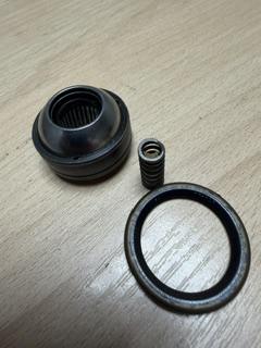

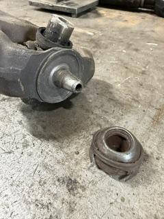

палец являющийся внутренней частью игольчатого подшипника приварен к одной из вилок должен быть цилиндрической формы! диаметром 13мм если он жив то можно восстанавливать... если он морковкой как на фото то ему один путь в металлолом! шар и иглами и сальником можно найти в продаже но цены кусачие! тут как повезет) подходит от прадо 90, от мерседес ML от чирков...диаметр посадочный 31.9мм
втулки делают из второпласта и оно даже ходит какое-то непродолжительное время!

есть живые))) только что находил... ценник около 15р
  • Откуда: Хабаровск
  • Машина: тойота хайлюкс сурф 130 2лте автомат 08.1992
Ценник доходит на контракт до 25 тысяч, есть и новье китай от 10000. Контракт реально кот в мешке, пока ручками не пощупаешь, и то не будешь уверен, что исправен шарнир и под нагрузкой не вылезет "Привет".  У меня и с донора то не факт, что сильно живой, но по крайней мере не болтается. Посмотрим по замене.

Ну сравнение с клюзом я  не понял, тем более в стоке с иголками узел по факту подшипник, а втулка отработала честно с 2018 года (сообщение в этой теме #516) как минимум до 2025 года когда временами начал слышать посторонние звуки. Вот вопрос - крутится ли кардан без 4вд?
Изменено пользователем serg975
5 минут назад, serg975 сказал:
Ну сравнение с клюзом я честно не понял, а втулка отработала честно с 2018 года (сообщение в этой теме #516) как минимум до 2025 года когда временами начал слышать посторонние звуки. Вот вопрос - крутится ли кардан без 4вд?
Не крутится, если всё исправно. Я тож сначала думал может маслом там или еще как, но нет. Метку ставил маркером.
  • Откуда: Хабаровск
Ну тогда с учетом редкого применения 4 вд в моей практике езды, надо ставить втулку из цветмета. Нагрузка там хорошая получается.
