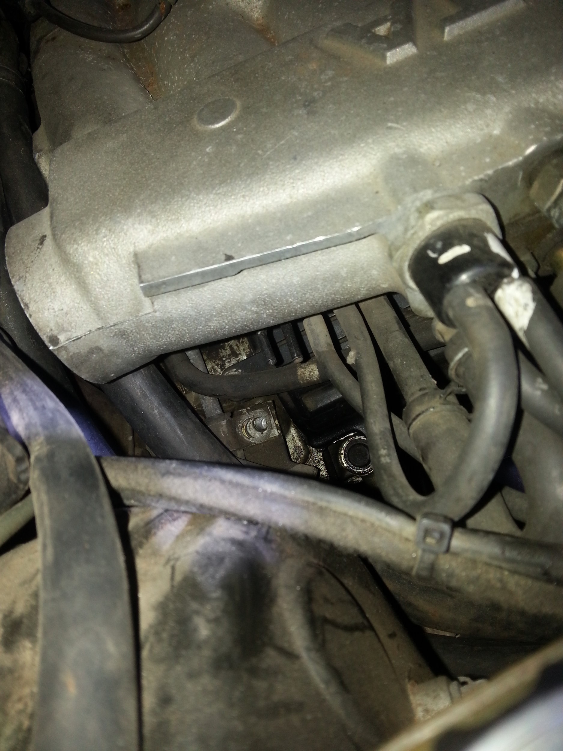

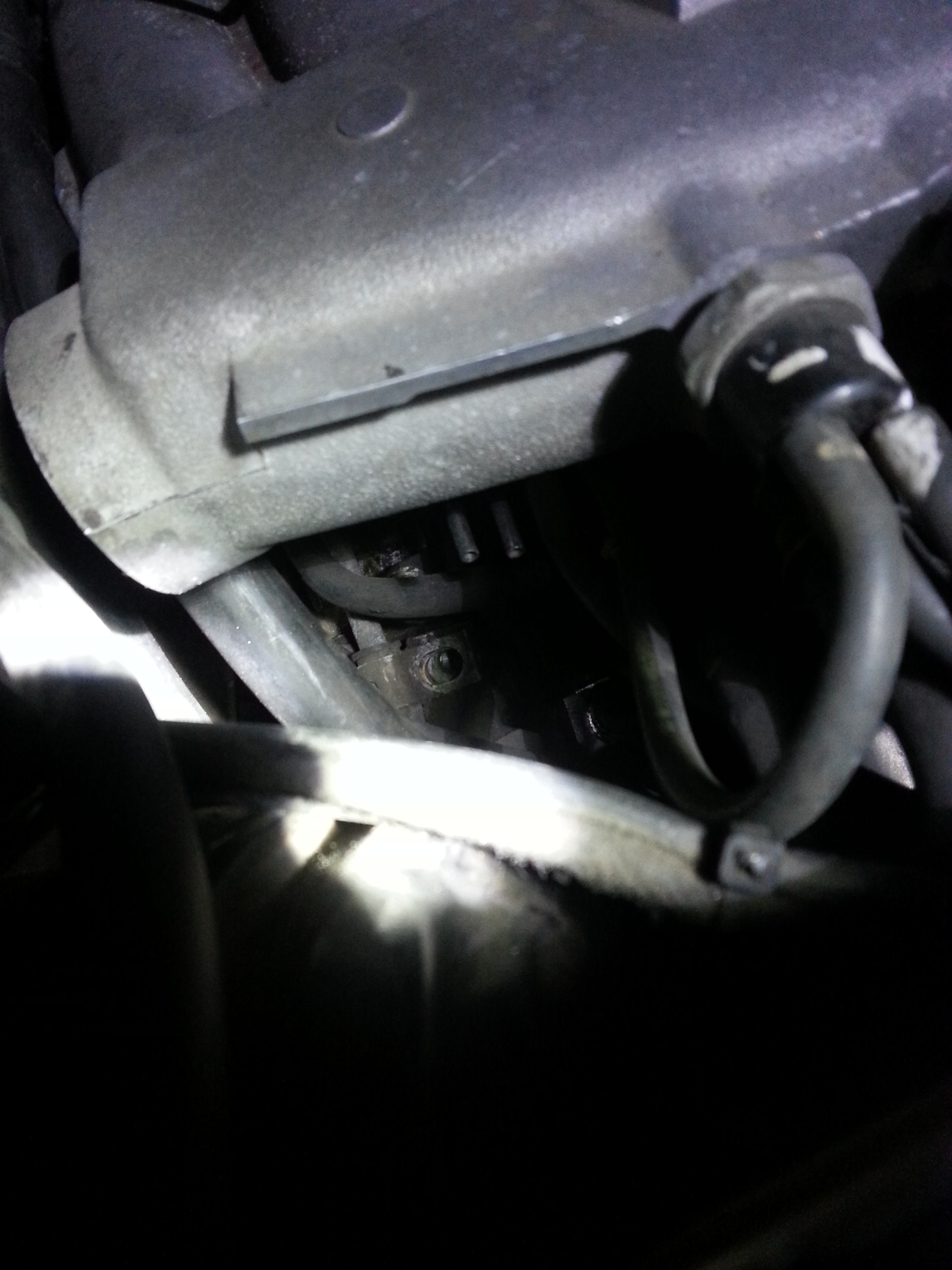

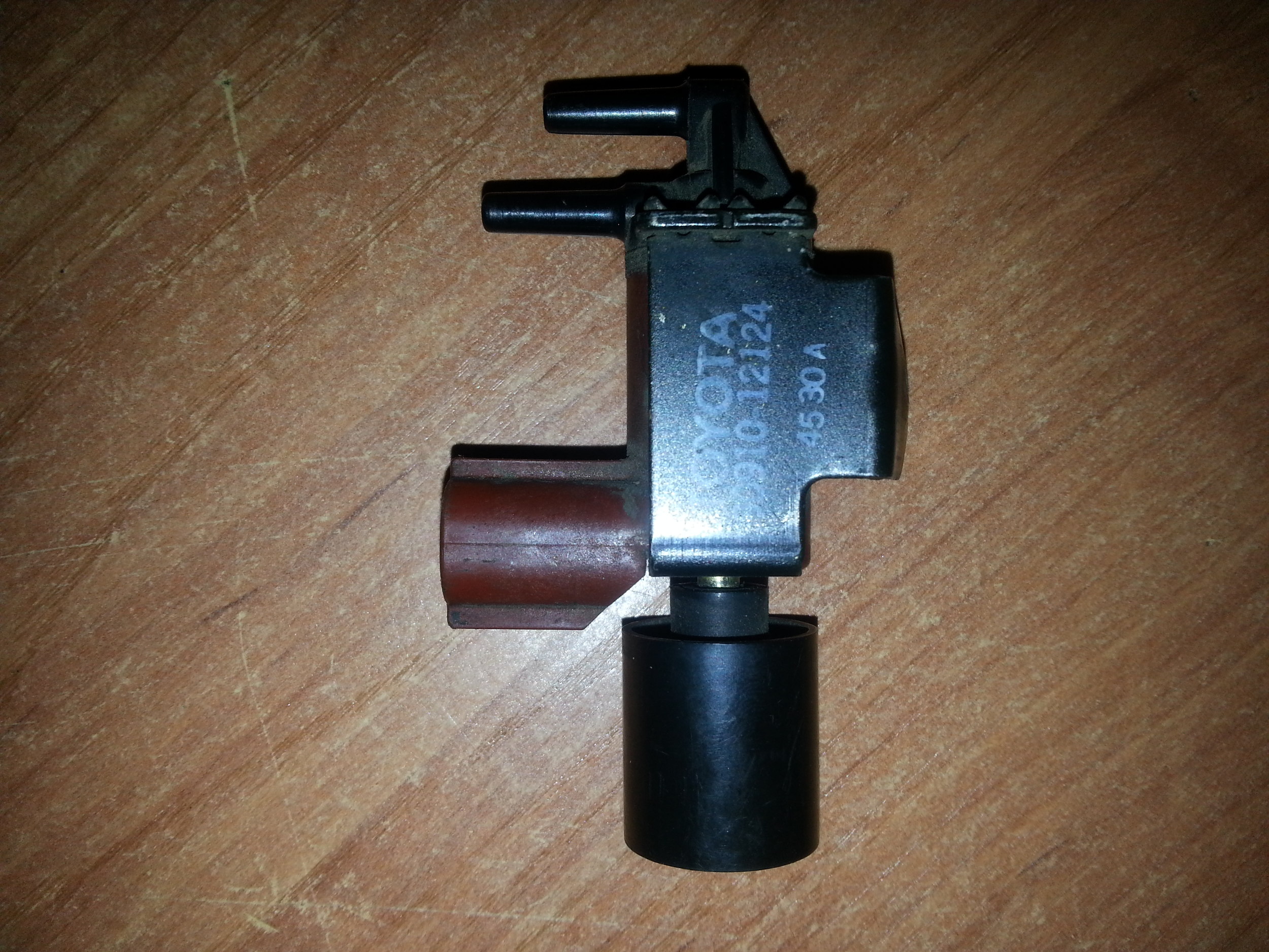

Всем добрый день,помогите разобраться с вакуумными шлангами на первом фото неизвестно,что за 2 выхода видно что на них сидели шланги,а вот теперь не понятно куда они должны быть подключенны.А на втором фото датчик с отломанным соском коричневого цвета,чтотза датчик за что отвечает и если его заменить как его название???
Это все находится с правой стороны двигателя по ходу движения авто
Коричневый датчик - это пневмоклапан на регулятор давления топлива, от него должны идти вакуумные трубки на регулятор, и на те выходы, что вы на первом фото указали. Как правильно этот клапан называется - не подскажу, но можно ЕГР заглушить, и взять клапан от него (зеленого цвета, находится прям рядом с коричневым - у вас на фото это видно). По правильному подключению вакуумных трубок навскидку не скажу - надо на машине посмотреть.

В казахстане такой пневмоклапан на регулятор давления топлива найти невозможно,подскажите есть ли взаимозаменяемый с какого либо другого авто???
Зачем искать? Я ж вам говорю: возьмите клапан от ЕГР (зеленый, находится рядом с коричневым), к нему подцепите вакуумные трубки по схеме (ссылку вам выше давали). Систему ЕГР заглушите (в поиске найдете кучу тем про то, как это сделать), тем более, что клапан ЕГР у вас все равно отключен (на фото видно, что и к нему никаких трубок не подцеплено вакуумных).

Всем добрый день,как говорит уважаемый Blondiss заменить зеленым нет возможности,т.к. у него только 2 выхода под шланги,а у коричневого целых 3,отталкиваясь от логики,датчики не взаимозаменяемые,а вот совет white bird мне интересен,только будь любезен обьсни,что и где соединять и где стоит этот регулятор давления?

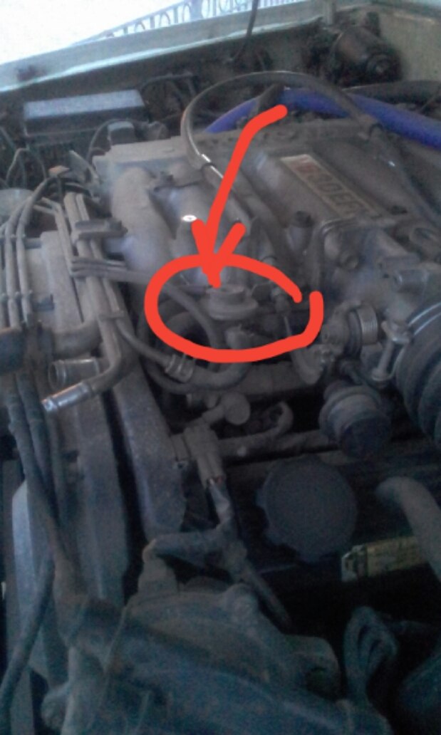

Регулятор давления отметил.тонкий шланчик цепляешь на впускной коллектор. Выше я схему давал.Клапана кстати одинаковые. Разница у них в разьёмах,ключ в разных местах чтоб не перепутать.

Регулятор давления топлива обведен красным кружочком.Из него торчат два резиновых шланга,один потолще и с хомутами второй тонкий и одет просто так.Вот этот тонкий надо соеденить с впускным коллектором.Подать "разряжение" на этот регулятор.В штатной схеме он короткой трубкой соеденён с пучком железзных трубок уходящих в лево и под впускной,там же слева ближе к моторному щиту они из под впускного и торчат.дале опять должна быть резиновая трубочка до клапана(штуцер торчащий в бок) и с клапана(штучер с торца)резиновой трубкой на любой из штуцеров на впускном коллекторе.Если клапана нету то сразу с пучка трубок на впускной.В 25 сообщении я ссыль на схему давал,в 28 ваще кладезь полезностей.Как говорится "Учите матчасть":LaieA_029::friends:.понятно что информации много,но дорогу осилит идущий.

Друзья купил я этот датчик с горем пополам,теперь вопрос имея датчик и 2 штуцера на двигателе,что куда подключать,а то на схемах которые дали у меня вообще разводка шлангов не бьет.
