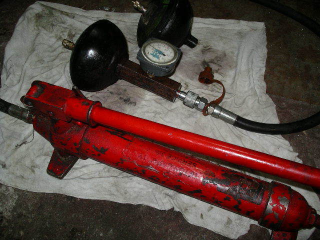

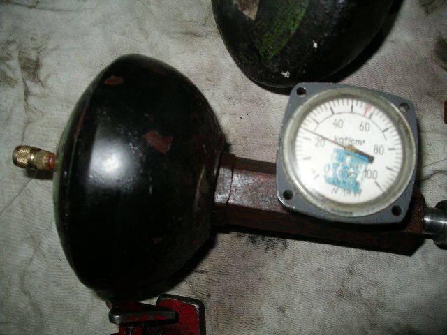

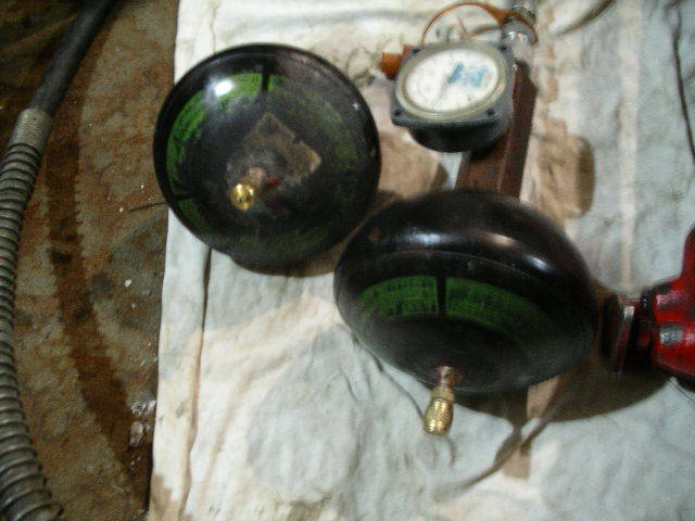

Намучившись с подвеской и начитавшись форумов с Ситроена,Ленд Круизер, Лексус клуба понял что нет баланса между давлением масла в системе, давлением азота в грушах, натяжкой торсионов и положением датчиков высоты решил привести все в норму  по мануалу. Датчики высоты вывел домкратами и сканером. С давлением в системе игрался торсионами и не получив хорошего результата взялся за груши. Был изготовлен переходник для измерения остаточного давления в грушах.Машина 2003 года, азот обладает сильной текучестью и поэтому предположил что давление азота либо нету либо меньше нормы. При измерении давление оказалось Перед- 14 и 15 кг/см ,зад-19и 20 кг/см. Соответственно право -лево не отмечал, понятно что ниже нормы. Было решено сверлить и набивать азотом.Товарищ кондиционерщик-холодильщик  предложил впаять клапана шредеры (простите если не правильно но с его слов) утверждая что до 40 кг держат.Что и было сделано.Закачали азот, бросил на 2 дня в гараже.Померив давление через пару дней убедился что пока давление стоит 23 кг в передних как и закачали.Задние пока не сверлил(жду результата, может клапана другие подбирать нужно будет). Подожду еще недельку( пока машин не находу) потом буду ставить,крутить торсионы до нужного давления и испытывать. По результатам постараюсь отписаться.
Простите за фото .Будут вопросы сделаю качественней.

Стоимость данного клапана нужно глянуть в инете (шредер называется), еще короче можно но немного(варить неудобно).По сильному бездору согласен ,если плыть по болоту и нарваться на сук-камень можно наверное и оторвать-загнуть. Думать буду дальше.Но отдавать 40 и более кило рублей за груши  пока не готов. (глаза боятся,руки из жопы, но мы не сдаемся!!!)
