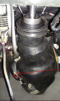

глянуть на резиновый чехол рулевого вала на полу, если из чехла выходит жгут проводов - вгрс есть.2018-09-03_193438.png.1c785af5ff80022746bfb70343a711cb.png
  • Откуда: Den Haage - Moscow
  • Машина: TLK 100 бензин 4.7 Forester 2.0 T/tb Yamaha "iron max"
3 часа назад, bbn сказал:
Бдагодарю. Пошёл смотреть. А на приборке при запуске лампа тестовая должна загораться?
