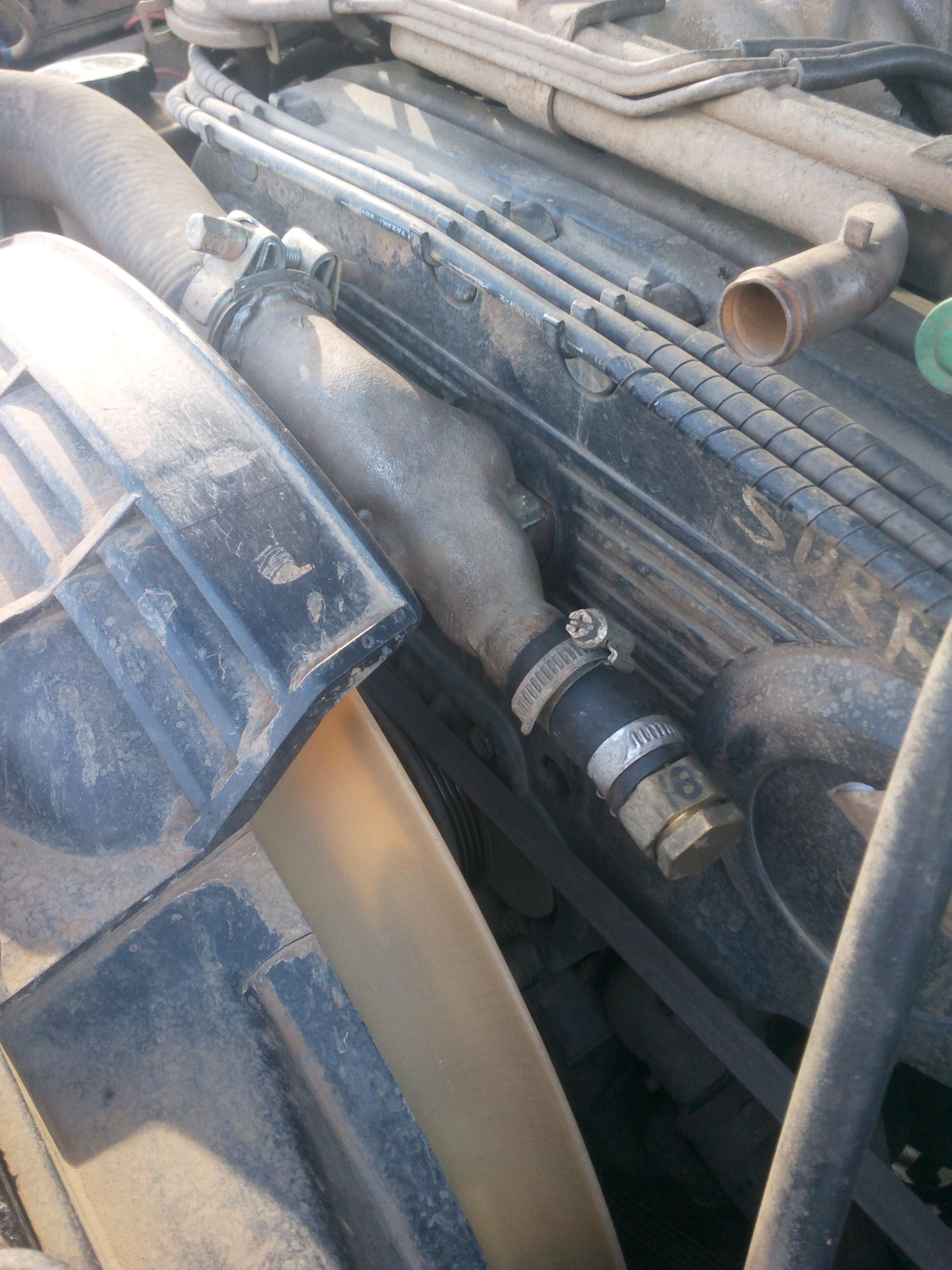

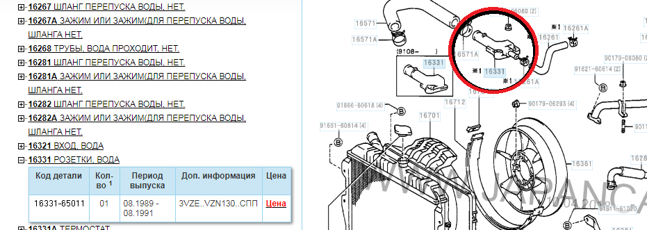

Народ подскажите с номером запчасти или может у кого заволялось. Экзист выдает на схеме 2 запчасти под одним номером. Мне нужна та, что обведена. Проблема в трубке которая справа она сгнила. Взял штуцер нарезал резьбу вкрутил осторожно на место старой трубки там отверстие 19мм. Крутил без фанатизма запчасти такой запасной нет. Может и глупый вопрос но может кроме герметика подмоткой крутануть еще надо было или чуть сильнее штуцер подтянуть? Кто сталкивался с модернизацией этого узла?

до 1991 шел 16331-65011 с отводом на печку ОЖ
после 1991 - 16331-65020 без отвода, на печку у этого мотора с колодки термодатчиков забор ОЖ

Значит я смело могу заказывать и мне придет с отводом тот что на схеме кругом обвел?

в каталоге такие номера, должно.

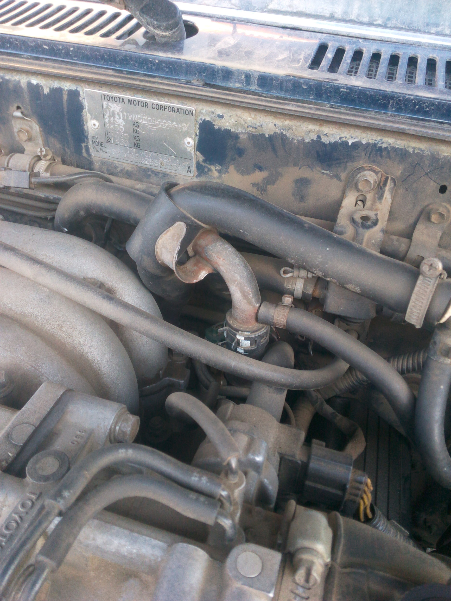

У меня есть блок датчиков у которого патрубок вверх идет. Можно подробнее про переделку? Фото или тему.
  • Откуда: Ижевск
  • Машина: 4RUNNER 3VZ-E 1990 г.в.
Нужен шланг с колодки на кран печки(он там хитрогнутый), и трубку которая у тебя сгнила заглушить. Все.

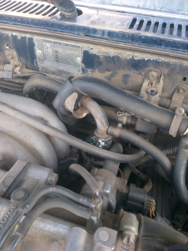

Вот фото.

Спасибо. запчасть заказал, (но терзают меня смутные сомнения, что снимут ее с доставки 16 дней ждать) А вот идея перенаправить очень даже ничего. Буду пробовать через месяц может раньше. Спасибо за фото:thank:
