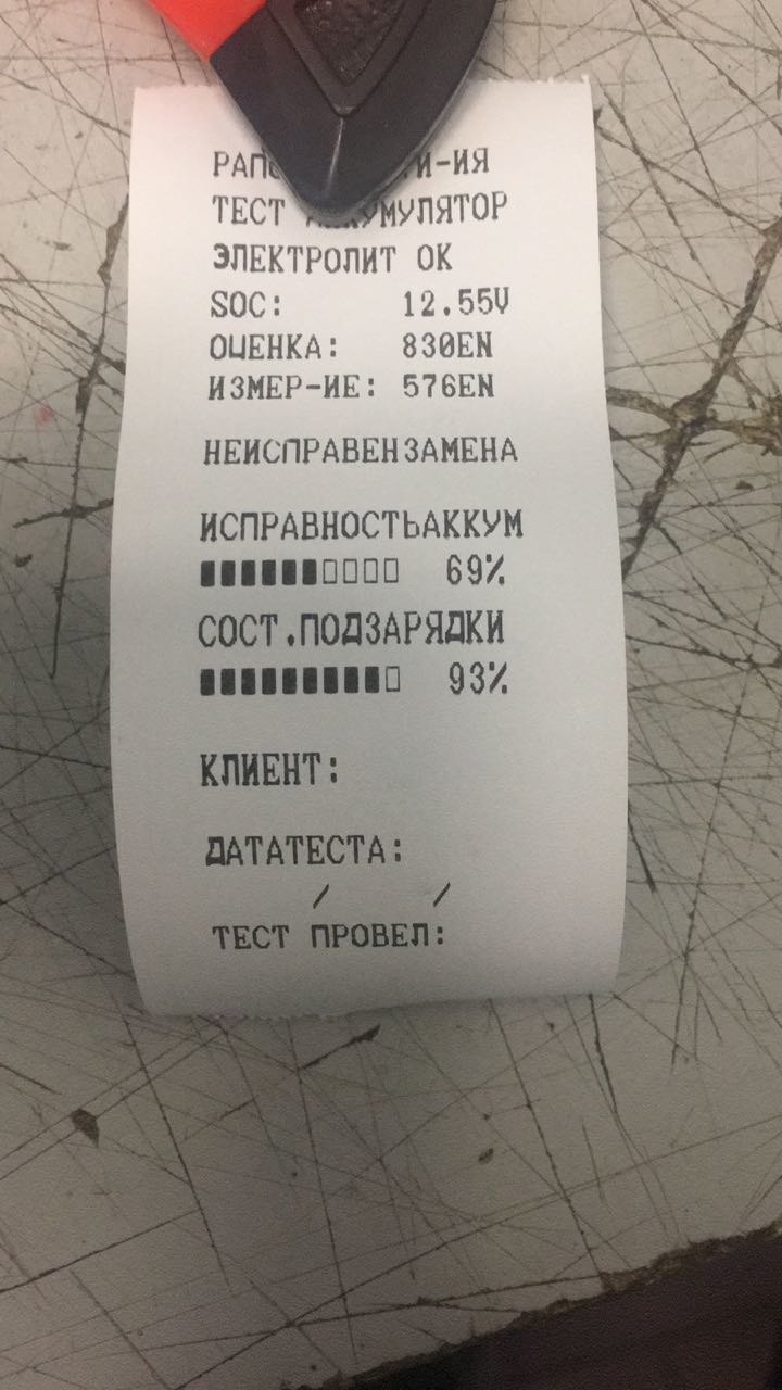

    Доехал до товарища, он подключил какую-то приблуду для проверки АКБ, та показала:
-исправность аккум - 24%
-заряд  - 0% (!!!)
это при том, что я проехал где-то 10км с несколькими остановками.
сделали вывод, что что-то не так с аккумулятором, раз он заряд не набрал.
     Поставили его на ночь на зарядку, сегодня утром это же устройство показало:
-исправность аккум - 69%
-заряд - 93%
я в замешательстве
Т.е., если я всё правильно понимаю, либо что-то не так с батареей, либо что-то с проводкой, где-то что-то коротит и аккум кончается.
но опять же, странно, что вчера он за 10км движения не набрал заряд. И опять же это противоречит тому, что когда я её до этого заглушил она сама завелась.
Думаю что делать. покупать новый аккум или попробовать ещё с этим поездить.
В итоге поставили этот же аккум в машину, хотим вечером опять проверить этим устройством, уменьшится ли заряд за день, пока машина стоит.
Буду признателен, если что-то посоветуете.
