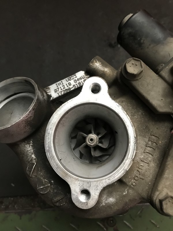

    Правая турбина не крутится, заклинило, сегодня отвезу разберут посмотрят почему так, главное чтобы вал не погнуло
    • Откуда: владивосток
    • Машина: tlc200
    Короче итог, все проблемы из за левой турбины изначально у всех, слишком много масла поступает, помойка не справляется, масло летит на турбину и выступает в качестве образива, крыльчатка стирается и соответсвенно турбина перестаёт давать давление, но она крутится и поэтому ошибок нету. Фото прилагаю как стерлась крыльчатка

    Проблемы тлк200 дорестаил, когда пропадает тяга, из за левой турбины, поскольку маслоуловитель( он же помойка) не справляется со своей задачей, масло летит обратно на турбину, и масляный туман, попадает на крыльчатку турбины, кт крутится на макс около 120000 оборотов, в следствии чего это масло выступает в качестве образива, крыльчатка стирается, я специально фото прикрепил, видно что крыльчатка стерлась на половину не цепляя за что то. И турбина вроде и крутится, ошибок нету, а в тоже время толку от неё 0. Так вроде понятно
    1 час назад, mishanja сказал:
    Какие у всех проблемы и какая помойка не справляется...?  можно как-то нормально написать?
    масло в качестве образива..??
    На фото внимательно посмотрите, как ещё могла крыльчатка так уменьшиться??? У неё зазор должен быть микроны, а ее наполовину нету

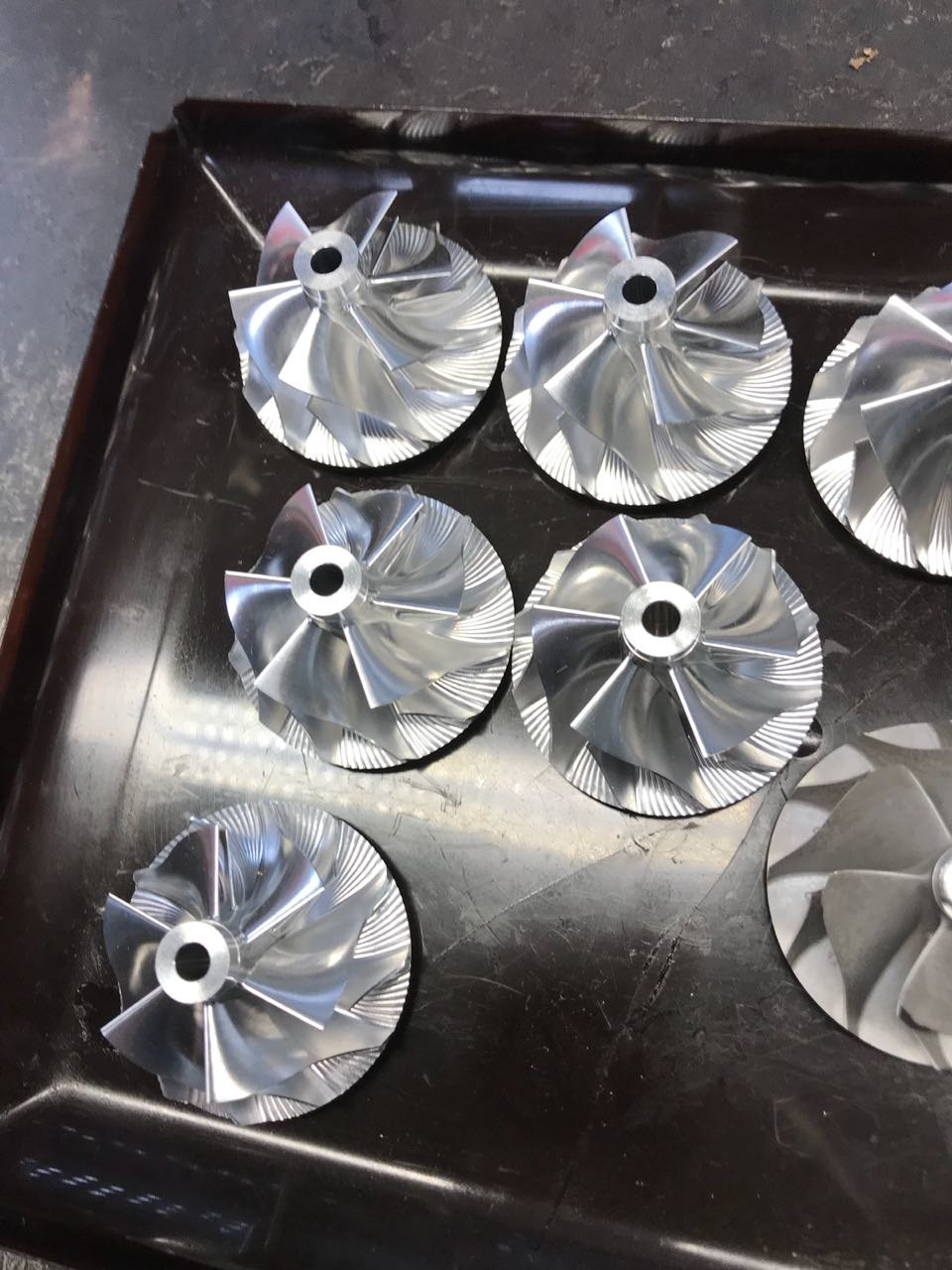

    Вот у нас в городе делают новые крыльчатки, так она выглядит как новая, и можно сравнить что у меня было

    Я это все пишу потому что может кому то поможет, когда пропадает тяга, то причина не в форсунках и тд, основа это левая турбина, из за недоработки с завода
    Только что, byron сказал:
    Масло в качестве абразива? Я не специалист, но мне кажется, что этотновелла в машиностроении... Мастер куда смотрел при дефектовке двигателя перед ремонтом; при сборке?
    Ну к мастерам это отдельный вопрос, он уже задан, как можно было не увидеть что половины крыльчатки нет, а как ещё могла она так стереться? Ну чисто логически даже
    1 минуту назад, Антон 048 сказал:
    Турбина либо бы цепляла и вклинила сразу же, обороты дикие, либо??
