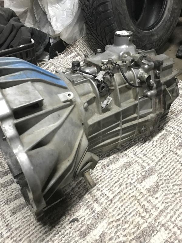

фото кпп
548D7655-CC98-4DF6-9319-18ABDA5FD5B4.thumb.jpeg.a1ae25fdf91c58a459f62c8e1f5ed1e5.jpeg.9b31157d9bd47605d99b97f6099dea31.jpeg
9F878D90-978A-48DE-9E56-9DF07AAEF94E.thumb.jpeg.65147a0809d2ca4c72fc9399c52e1d10.jpeg.b4edeb302470d2e25e3ff24d2905cb38.jpeg
остальное все в заводских упаковках, раздатка фултайм
