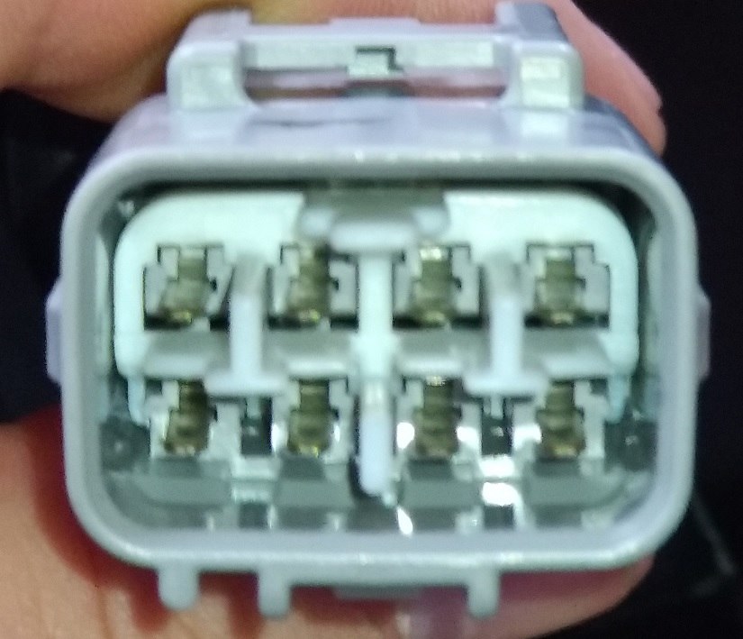

Привет!
Пришли фары на Land Cruiser 80 под левый руль с родным интегрированным корректором ближнего света, на машине штатно его небыло и проводки нет.
Кто знает если докупить крутилку в салон сложно их работу организовать будет? Не слишком геморно? Если их не использовать, а просто болтами регулировать не страшно ли это для корректоров? Вроде нет, просто интересно ))
И самый наверно волнующий вопрос - нахрена ему 8 проводов управления? Может он сигналить умеет или не знаю крякает при проезде перекрёстков? )) Просто у той же сотки корректор работает от 3-х проводов. Нет распиновки ни у кого под рукой? ))

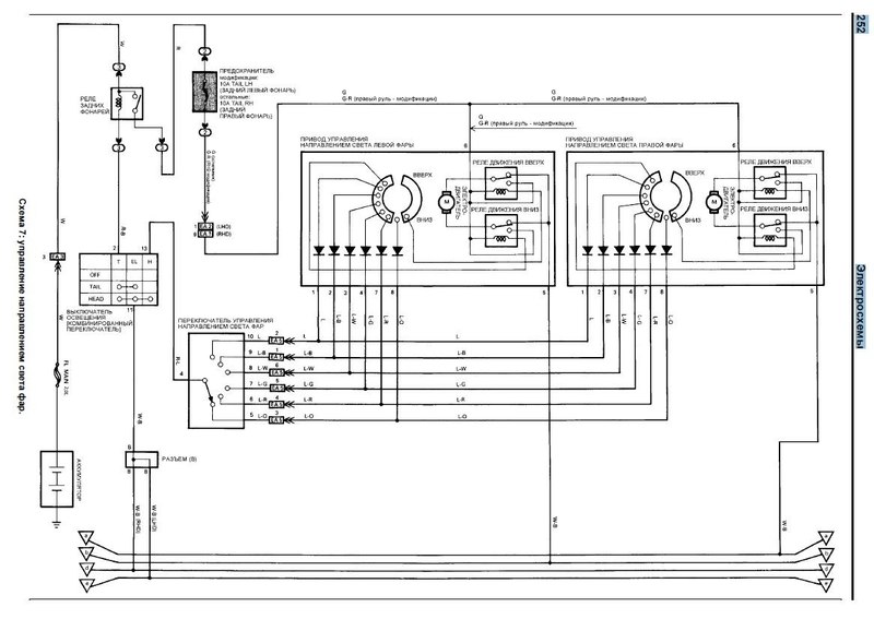

  • Откуда: Царицын
Схема пойдёт?

4 часа назад, =^. .^= сказал:
Схема пойдёт?
Продай мне правую за смешные деньги.
На каждую высоту свой провод? ))

Там к каждой фаре целый жгут тянуть придется и регулятор на панель мастырить. Не очень сложно, но муторно. Можно схемку смастерить, типа как в Чайзере, Крауне и т. п. Там всего один провод управления, но не знаю есть ли в фарах резистор-датчик положения... короче смысла особого в корректоре не вижу.

На машине, у меня, (левый руль)корректора изначально не было. Купил фары, а они с корректором. ХЗ, давно было, но чет не помню, чтобы мучился. Заказал в эксисте крутилку. Вроде все, нашел фишки под торпедой и у фар, подсоединил. Все работает. С корректором удобнее.
