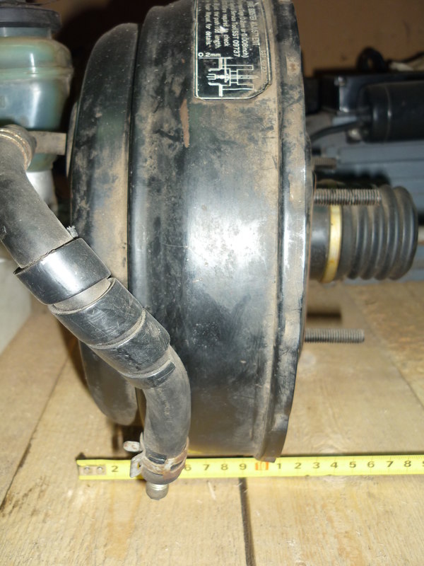

Снял опять ГТЦ и сравнил свой и подаренный вакуумник, мне к сожалению не подходящий. На новом б/у шток легко выдергивается и вставляется руками, на моём не получилось даже пасатижами. Такое ощущение, что он или закис или так и надо.
Фото прилагаю.
Друзья, полечите по фотографии!!!!!

По книге зазор между поршнем ГТЦ и штоком ВУТа вроде 0,20мм. Это погрешность на всякие "если". Главное чтобы зазор БЫЛ. Поэтому на штоке вакуумника и стоит регул.гайка. Ей этот зазор выбирается в 0, а потом ставится прокладка бумажная 0,20 между агрегатами. Если шток лезет при работе на 3мм, то это ненормально. На нижней фотке более правильный и могучий ВУТ. У меня лежит такой комплект после свапа, но я не в Нижнем.

Ну вот восьмидесятка 97-го года, левый руль, бензин. ГТЦ на четырех шпильках. Диаметр корпуса вакуумника  - 24,8 см.
Если бывают бОльшего диаметра, то это было бы неплохо.
З.Ы. Фото не мое.
З.Ы. Фото не мое.
Да, размеры похожи.
Всё верно по шпилькам ГТЦ.
Посмотрел по книге - "слабые" (60атм пер.контур) шли до 92г (4 шпильки). Потом стало 100атм. А с АБС продолжали делать на 4 шпильки ГТЦ.
Кстати, тюнингаторы заднего контура (была тут тема) - вы хоть посмотрите, сколько там давление для смеха, прежде чем многопоршневые суппорты туда ставить!!
