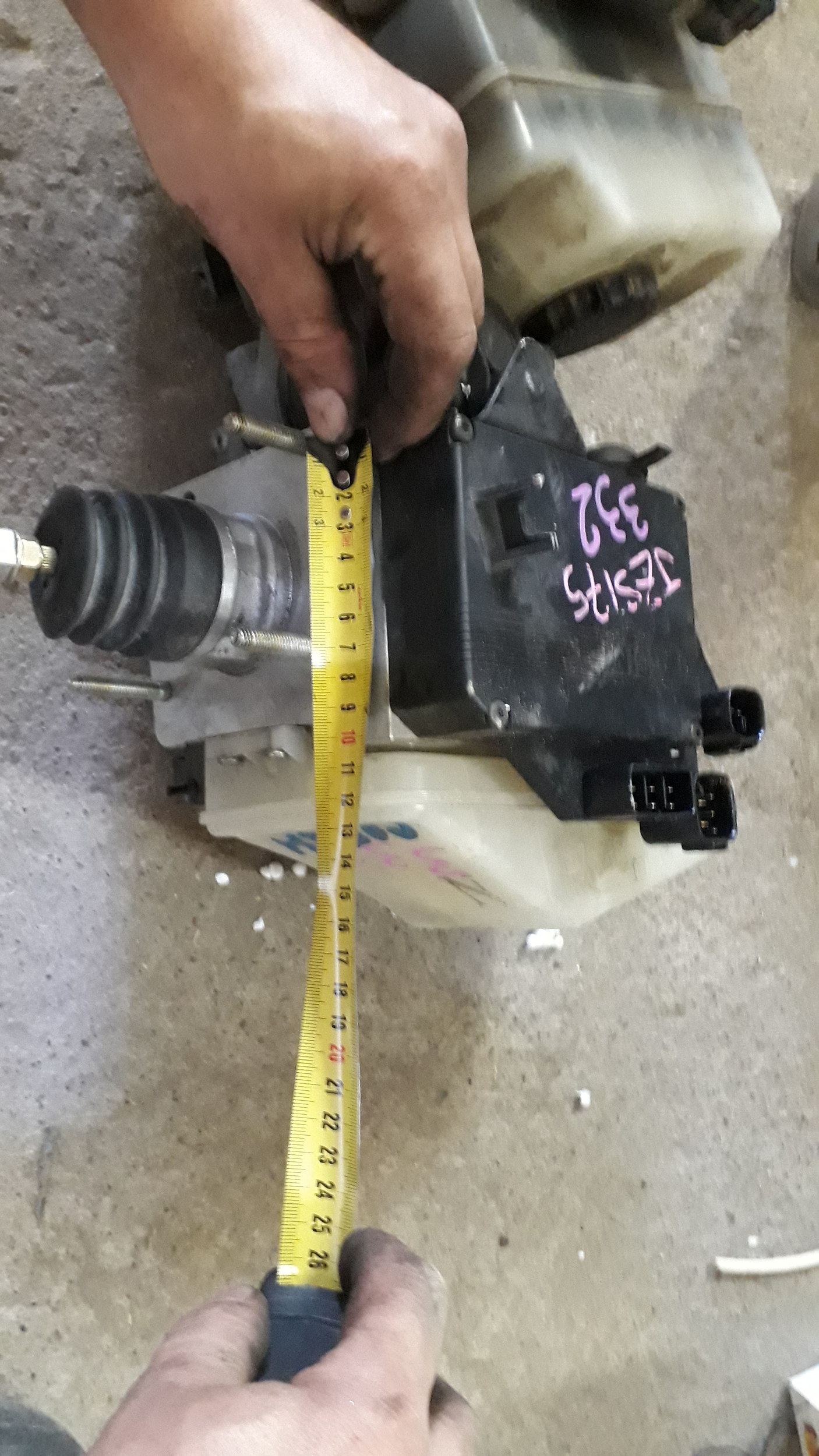

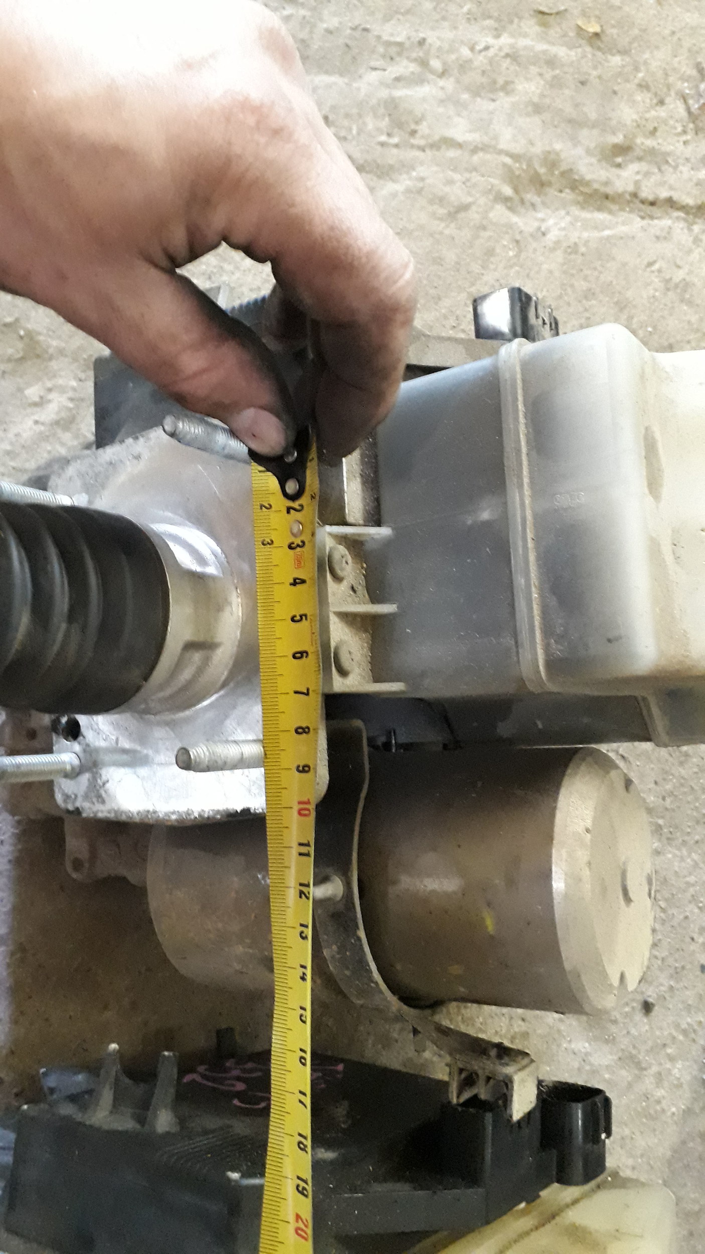

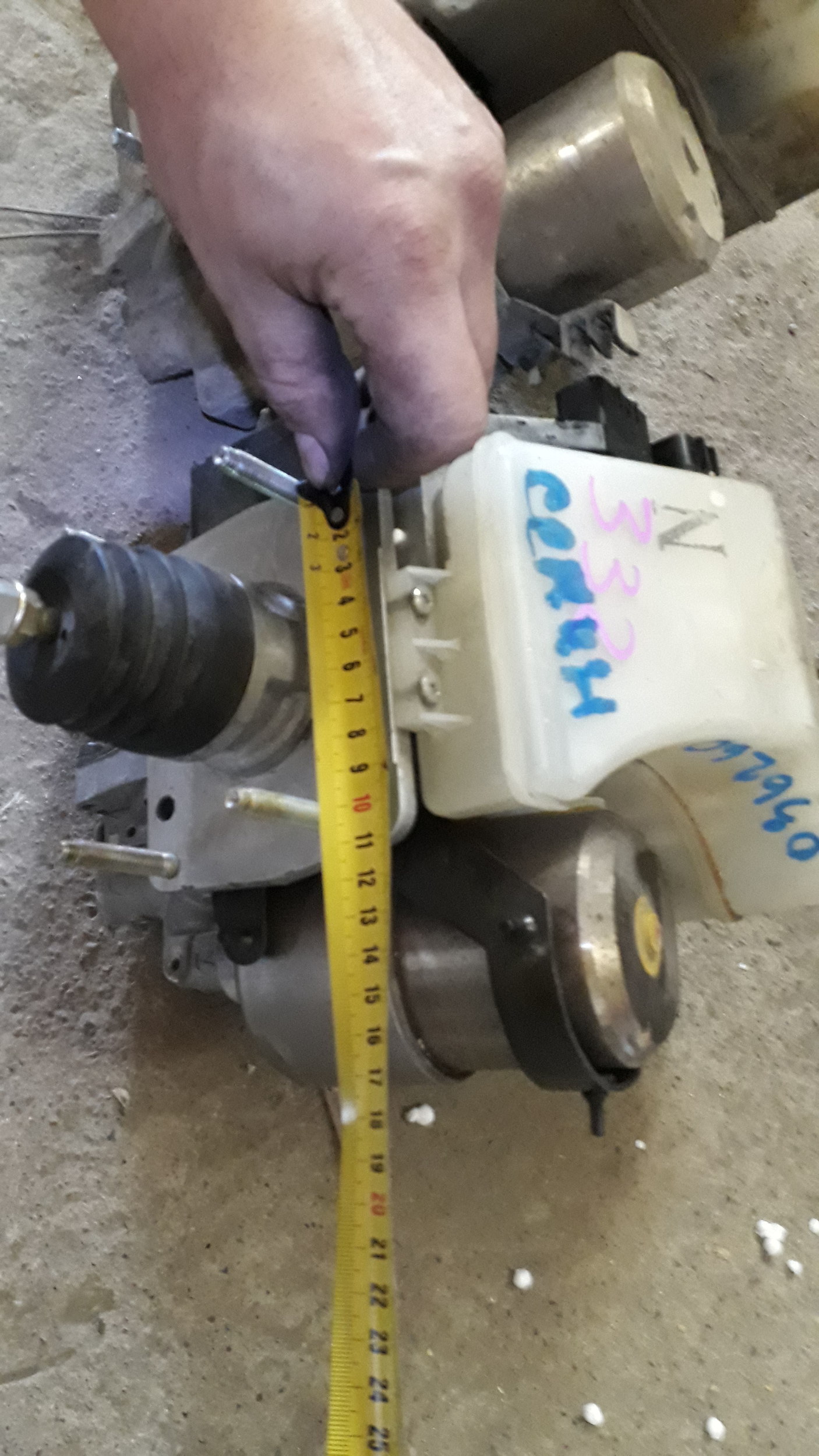

Пересверли шпильки и ставь. Да, есть такие где не совпадают. Но они тоже подходят, только шпильки нужно будет по месту переставить

ЗЫ: сверлить отверстия в кузове? или срезать шпильки, насверлить новые отверстия отверстия в теле ГТЦ, пройти плашками, вставить новые шпильки?
Я тоже покупал у него два ГТЦ, один  себе, один приятелю. Оба стоят на авто и хорошо стоят. Как у меня ставился - без понятия (ставил в мастерской, мастер отдыхает и не стал его беспокоить, но мастеру доверяю на 100%, результатом доволен). Так же сегодня ради интереса выяснил у приятеля, как он ставил, с доработкой напильником или нет. Сказал, что при установке пришлось "дорабатывать напильником". Ему мастер позвонил и сообщил об этом, приятель дал ему ссылку на форум. Факт то, что к концу рабочего дня все стояло на месте, приятель доволен качеством тормозов, причем, помимо данной работы были заменены аморты, пружины, резинки стабилизаторы и еще какая-то мелочевка.
1. Накрутив на шпильку две гайки, законтрить их между собой и выкрутить шпильку. Чтобы не повредить резьбу, удобнее использовать высокие гайки М8 из строительного магазина. Аналогично, выкрутить три остальные.
2. Используя штатную прокладку между ГТЦ и кузовом в качестве трафарета, разметить и накернить четыре новые отверстия.
3. Сверлом диаметром 6,7мм просверлить четыре новых отверстия.
4. Метчиком М8х1,25 нарезать резьбу в четырех отверстиях.
5. Закрутить старые шпитьки в новые отверстия. Для фиксации использовать резьбовой клей.
Делая это даже первый раз в жизни, работа  займет не более часа.
