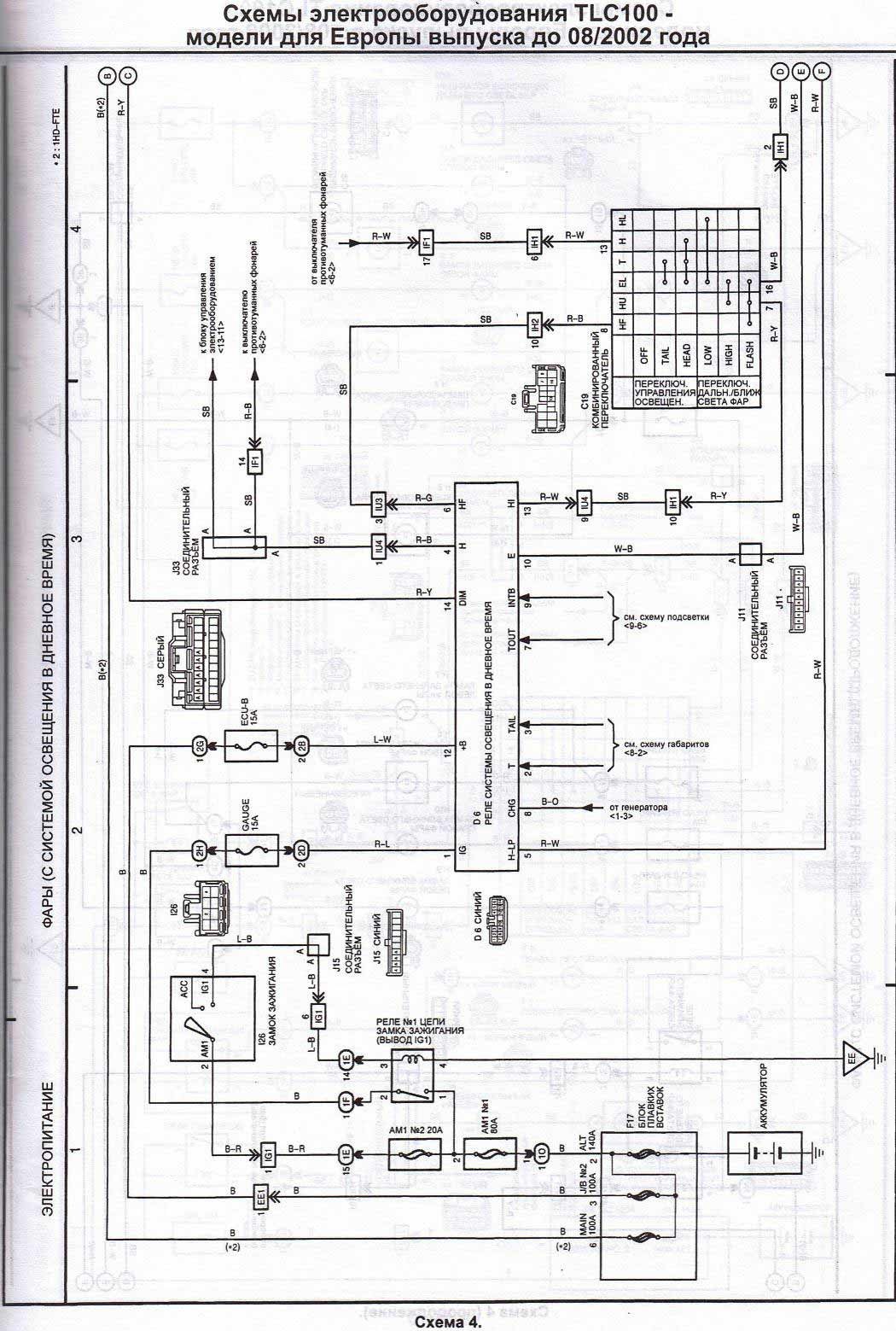

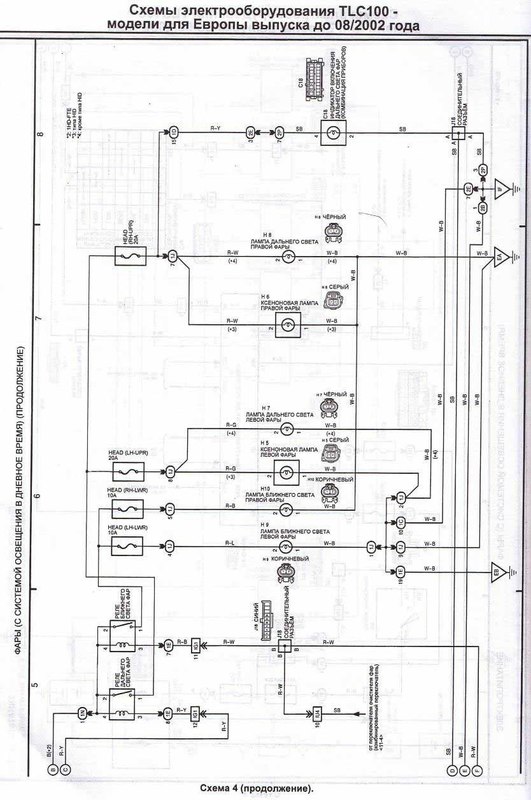

В 22.07.2018 в 18:09, dem4x4 сказал:
Блоков управления или реле под это дело пока не нашел
2018-07-25_194235.png.000fd39e775ae0a27138d85d83b81f52.pngможет так?
  • Откуда: Москвабад
  • Машина: HDJ-100 1HD-FTE, HJ-61 12HT, D1 300TDi, K-750
@bbn, о нем и вел речь, спасибо.

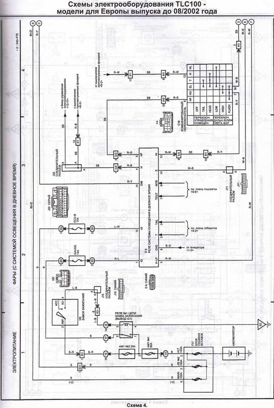

судя по схемам надо или в модуле покопаться или отсоединить от него провод ближнего света и сделать обходное соединение

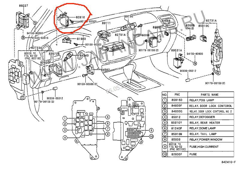

  • Откуда: г.ангарск ирк. обл.
  • Машина: ленд крузер 100

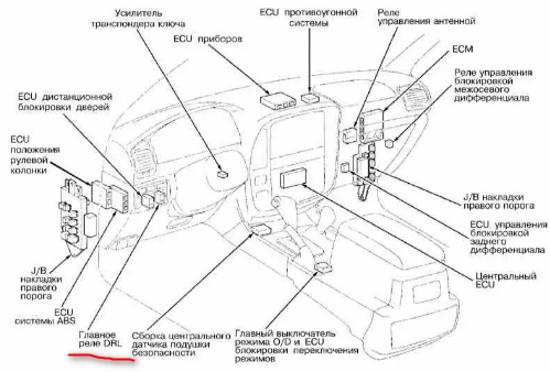

реле дхо стоит примерно над левым коленом водителя. надо перерезать провод. один . массы. если еще актуально сделаю фото
мой авто 2001 года
  • Откуда: Москвабад
@dobrinin sergey Рабочий вариант, большое спасибо!
и массу потом от реле пустить на кузов

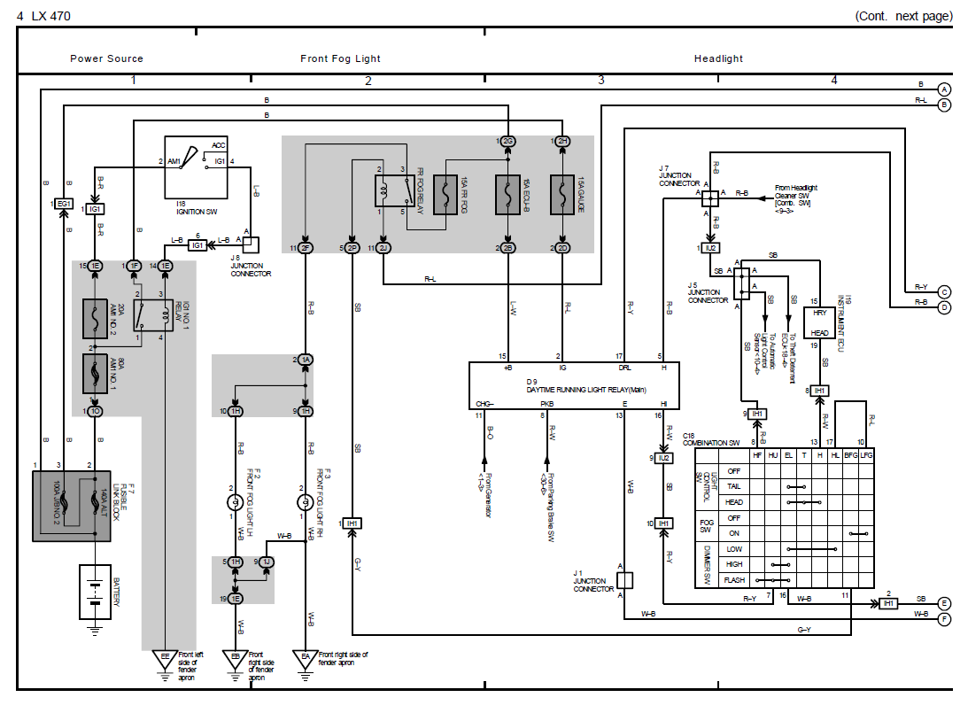

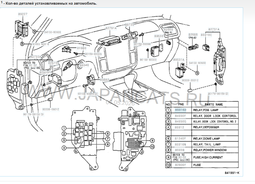

Решил тоже отключить дхо, машина lx470 2001г. Через прогу не отключается, под капотом нету этого модуля. Под левым коленом водителя как этот модуль выглядит?
8 минут назад, maxxi сказал:
Реле running laight
  • Откуда: Якутск
  • Машина: LX470
хотел посмотреть номер делали чтобы найти в интернете, но у меня на схеме ее нету(
7 минут назад, maxxi сказал:
Наберите в каталоге экзиста Лексус в северной Америке - серия - LX-470- раздел-электрика-датчики,переключатели, реле. Единственное у них это реле в боковом перечне на русском языке числится как реле габаритов, но на схеме, при наведении курсора, на английском верное название

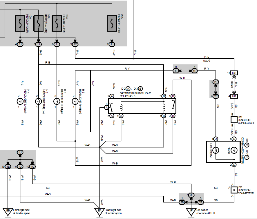

  • Откуда: Нск
  • Машина: lx470 2002
