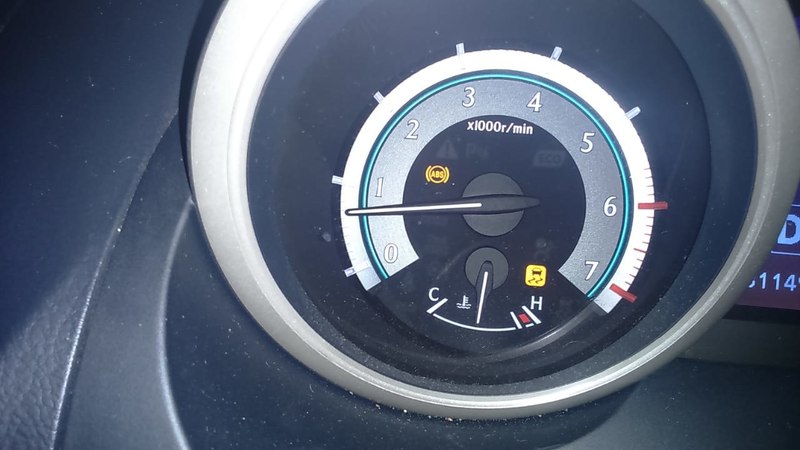

Andreipredator 0 Откуда: Краснодар Машина: TOYOTA LAND CRUISER PRADO 150 #5 Опубликовано: 11 сентября 2018 Приветствую! Произошла аналогичная ситуация, загораться стал ABS и VSC на PRADO 150. Возникала она в течении 5 минут работы двигателя но не в коем случае не в движении а после остановки на светофоре секунд на 20-30 и в момент трогания с места загоралась гирлянда. Почитав форумы нашел тут опыт коллег по несчастью которые лечили сей трабл заменой батарейки в метке. Когда у меня загораться стал часто значек (восклицательный знак в желтом треугольнике) я воспринял это как о замене батарейки в метки и всё, но не мог подумать, что могут быть такие последствия, кроме того села батарейка и в метке самой сигнализации. В метке сигнализации распространенная батарейка и стоит пара 140 рублей, а вот в метке PRADOса ценник на батарейку дикий нашел и заказал в этом магазине. Сейчас уже три дня поездок и ни разу герлянда не загорелась как бы я не пытался ее заставить включится хотя еще три дня назад это делал легко и просто с первой попытки. Поезжу еще, если загораться начнет обязательно отпишусь. Вверх Поделиться сообщением Ссылка на сообщение Поделиться на других сайтах
Andreipredator 0 Откуда: Краснодар Машина: TOYOTA LAND CRUISER PRADO 150 #6 Опубликовано: 4 ноября 2018 Ничего не помогло. Замена батареек в метках помогла почему-то дней на пять не более потом все вернулось на свои места. Далее я поменял тормозные колодки передние (подошло время) а через неделю задние и стали загораться значки значительно реже, три дня вообще не загорались (я уже обрадовался думал излечилось). Но на четвертый день стали загораться опять (реже чем раньше но тем не менее). Может быть действительно что-то с панелью приборов? Ниже записал видео происхождения бага. Подскажите знающие пжл. В 24.07.2018 в 05:14, Евгений Кемерово сказал: Всем доброго дня. Решили проблему ошибки Р0500 заменой и перепайкой какой то детали в щитке приборов. Всем спасибо. Подскажите пжл, что перепаивали? Вверх Поделиться сообщением Ссылка на сообщение Поделиться на других сайтах
Andreipredator 0 Откуда: Краснодар Машина: TOYOTA LAND CRUISER PRADO 150 #7 Опубликовано: 9 февраля 2019 С декабря не выскакивала ни разу ошибка. две недели машина простояла без аккума, возможно это повлияло, сбросилась ошибка капитально)))) Вверх Поделиться сообщением Ссылка на сообщение Поделиться на других сайтах

Andreipredator 0 Откуда: Краснодар Машина: TOYOTA LAND CRUISER PRADO 150 #9 Опубликовано: 10 февраля 2019 1 час назад, Слава T4R сказал: сделать компьютерную диагностику даже в голову не приходит. Очевидно, что вы не читаете форум и проблема не Prado 120 a Prado 150. Сканер не показывает никаких ошибок, понимаете НОЛЬ! Каждый датчик снят и проверен, ступицы проверены, все в идеале. Эта гирлянда возникает на 150-ых на ровном месте и пропадает также, возможно где-то "зеленушка" была, или в разъеме фаркопа или еще где, может под педалью тормоза. У кого-то это и датчик но в моем случае не так. Или вы считаете что обрыв цепи или подшипник ступицы самоизлечились после длительного скидывания клемм аккума?))))) Вверх Поделиться сообщением Ссылка на сообщение Поделиться на других сайтах
