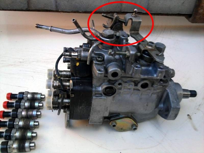

Сделай фотку ТНВД (того места, что на фото) прямо сверху, на холодную и на горячую. Есть подозрение, что обороты ХХ у тебя отрегулированы винтом регулировки прогревочных оборотов.

19 часов назад, DIESELMASTER_52 сказал:
Винтом холостого хода на прогретом моторе выстави требуемые обороты и езди.
Так и сделал, ежжу. Всем спасибо.
Изменено пользователем Mihailo
9 часов назад, GANS72 сказал:
Хорошая версия :ok:
