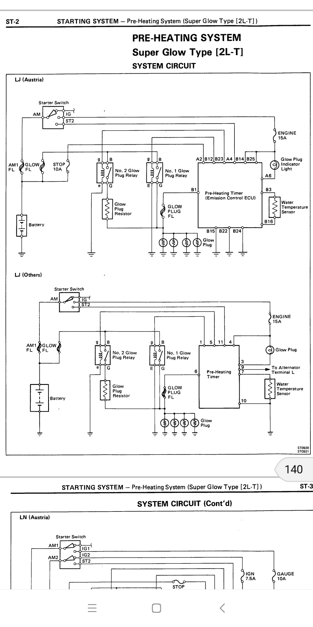

Есть проблема на сурфе 87года мотор 2лт старый, после ремонта генератора возникла, на шину накала свечей подаётся лишь 3 вольта, спираль на приборной панели вообще не горит, но реле на левом крыле щелкает, питание на него приходит, свечи заменил на шести вольтовые, раньше стояли на 12 но они тоже работают, предохранители целые, для запуска двигателя приходится крутить стартером подольше, раньше заводилась с пол оборота. Куда лезть, какие датчики смотреть? Мог ли я что то при замене генератора свернуть в том месте?

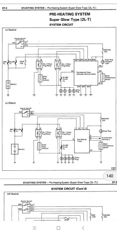

это независимые цепи. схему глянь...

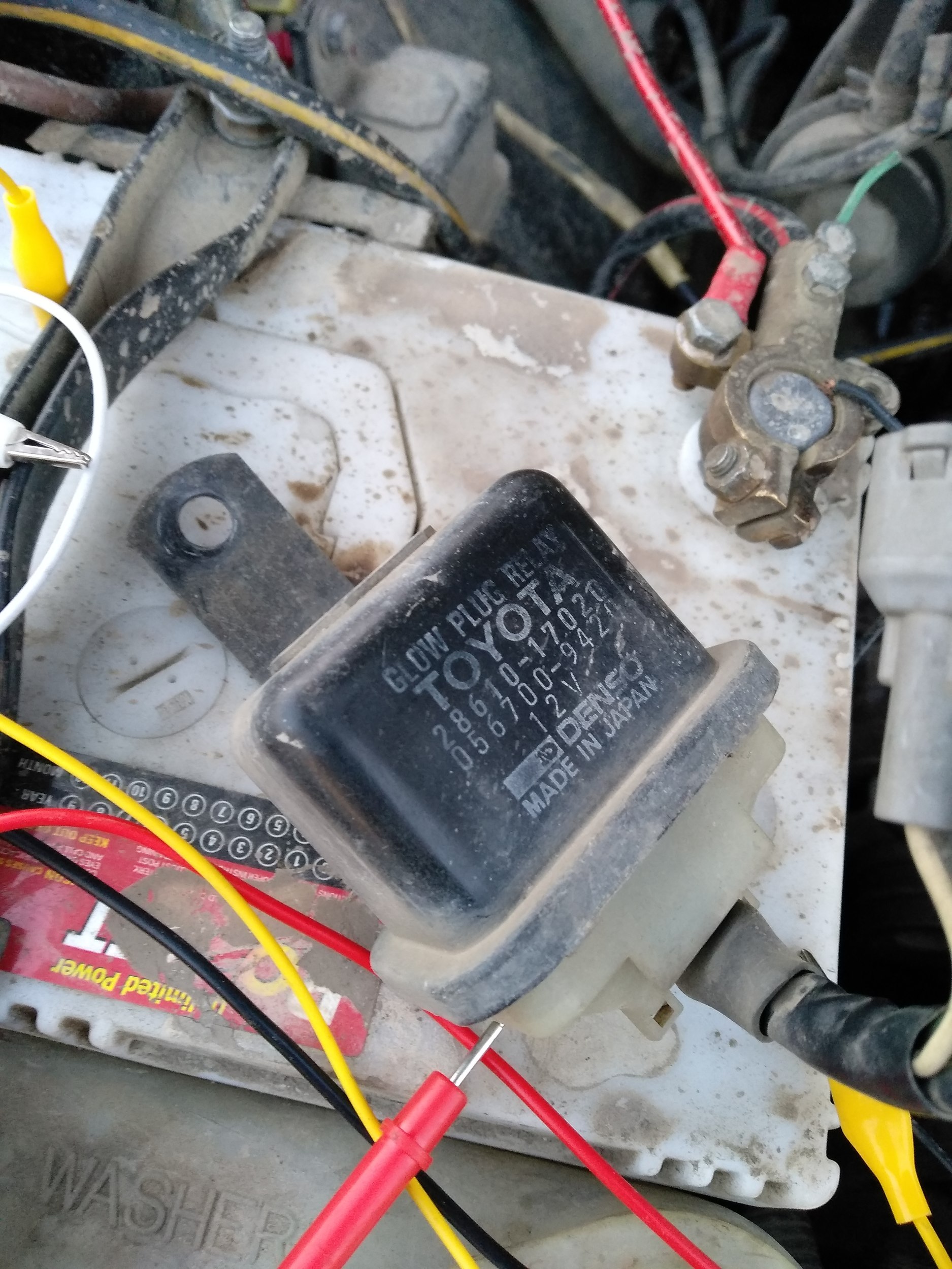

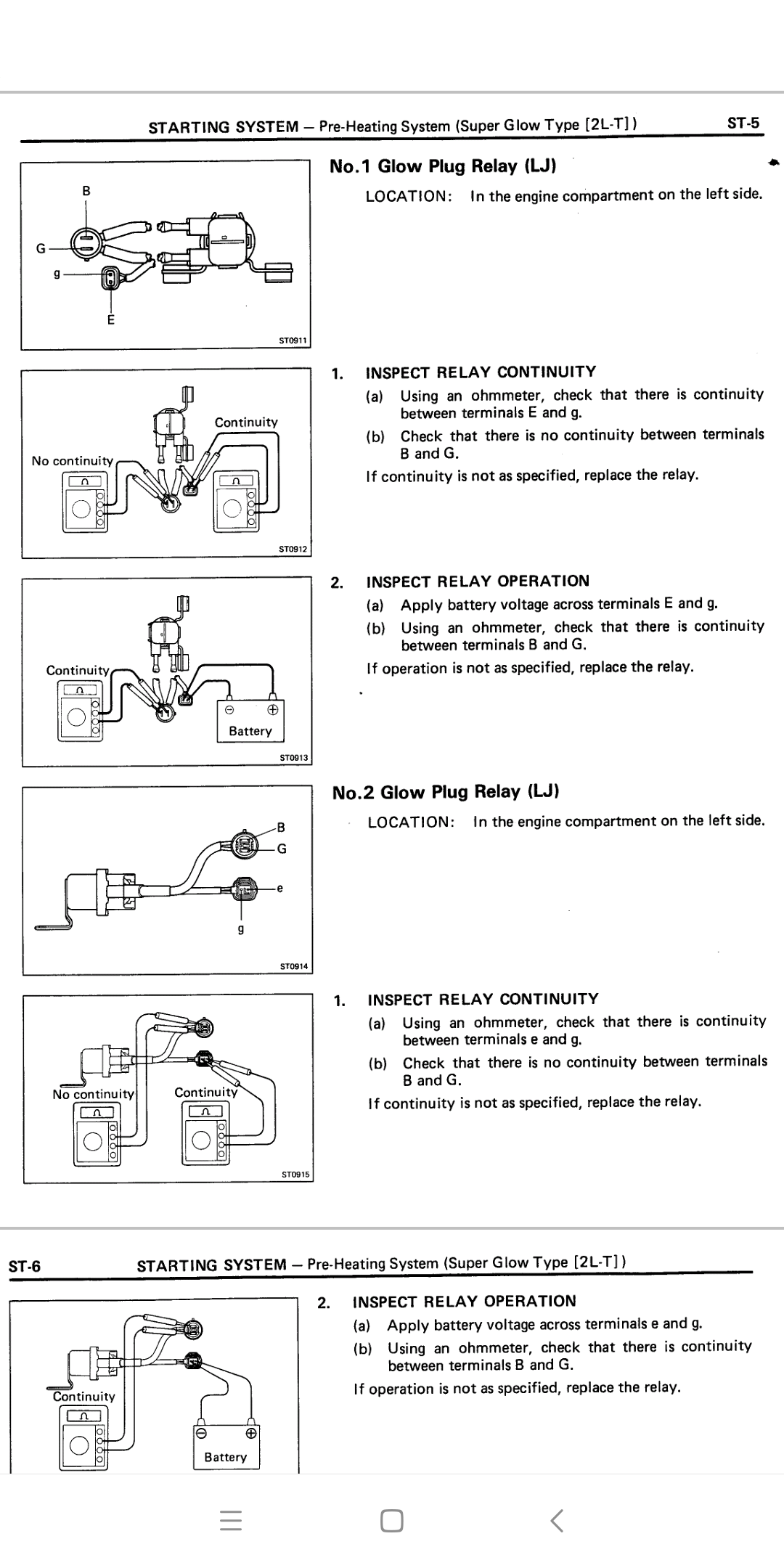

Это реле проверил, работает, ещё должкн быть где то резистор на свечи, не могу найти его.

Он в впускной коллектор вкручен, иди по толстым проводам. В практике было, что вот в этом реле что на фото, в разъёме оплавился контакт толстого провода.

8 минут назад, stass_03 сказал:

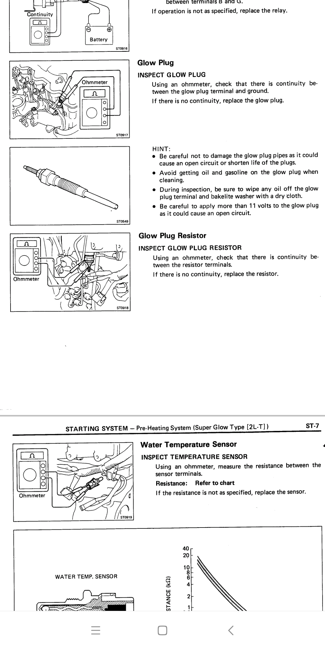

Неа, проверил его по книжке, работает хорошо контакты целые, нашёл ещё датчик на первом скрине с квадратной фишкой, не могу снять ее

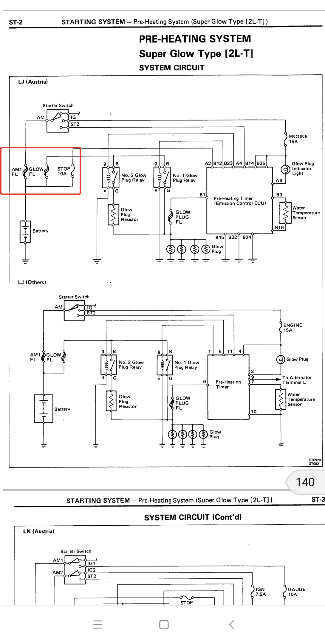

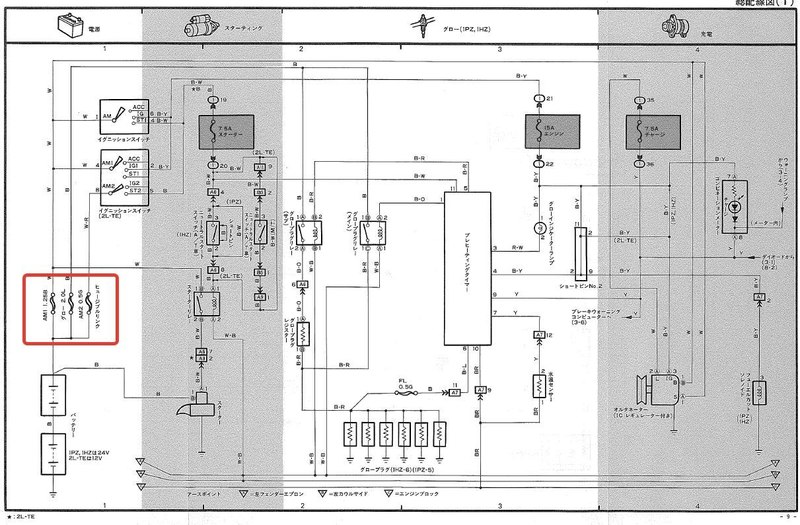

спиралька индикатор вообще не горит? может дело в плавких вставках (проводочки свисающие с +)

Схема вроде вот такая, а про проводочки не понял(
Силовой предохранитель под капотом целый, на нем напряжение нормальное.
  • Откуда: Улан-Удэ
  • Машина: семь-восэм
Screenshot_2018-08-28-21-56-02-995_com.adobe.reader.png.28f7aae20a1ebb70c63a617ce1aeb523.png
выглядят как проводочки идущие от клеммы (+) аккума
