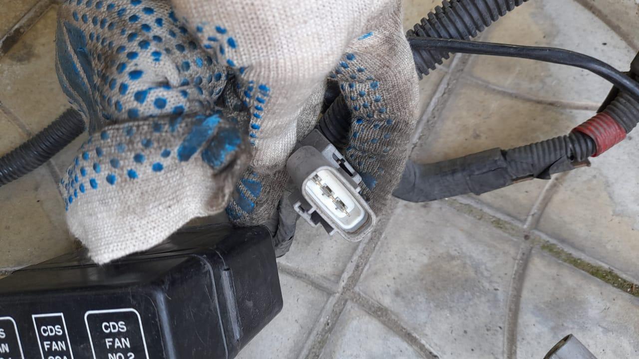

    Да про него, и вон тот кусочек проводки еще должен быть 88605.

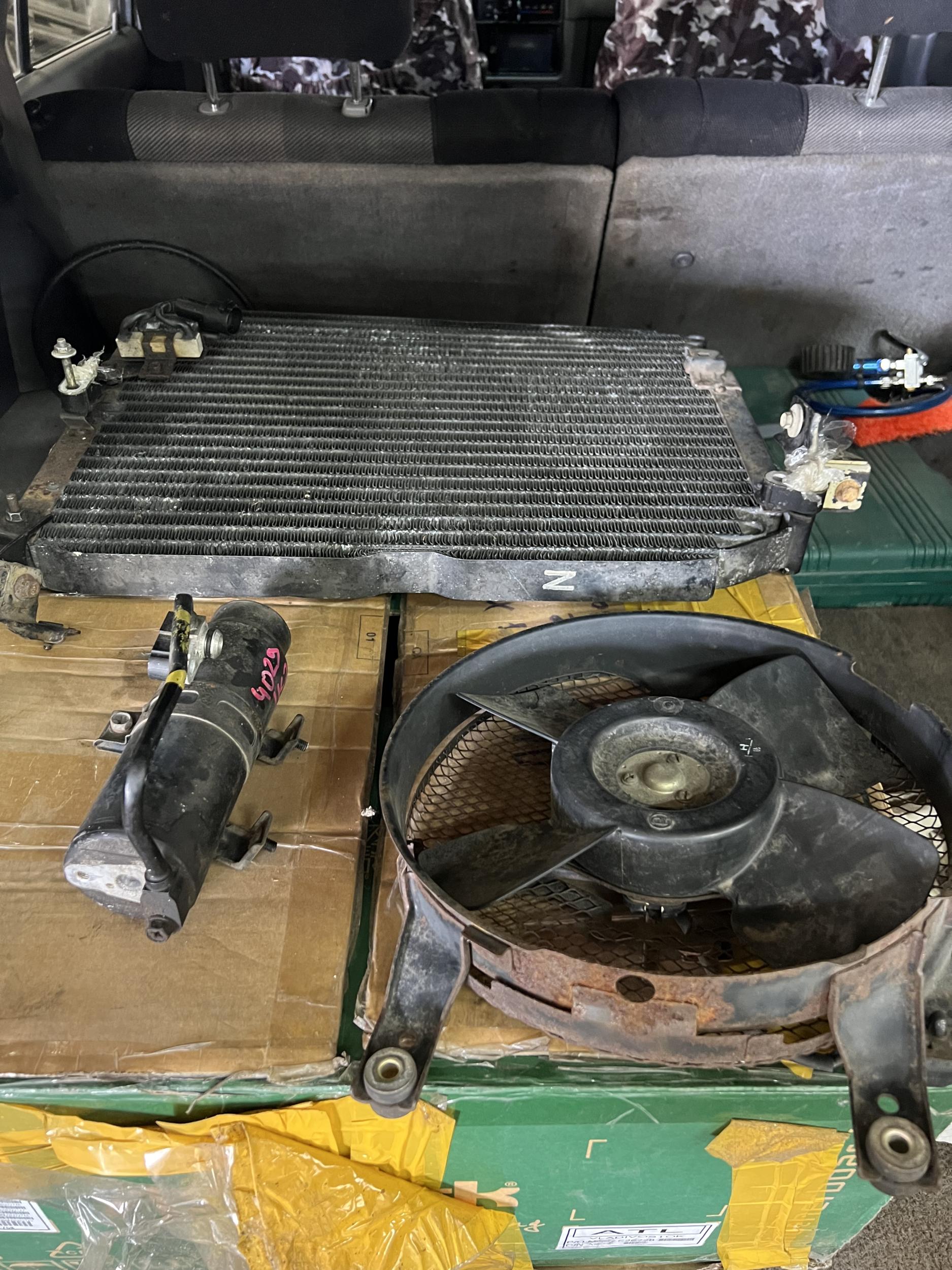

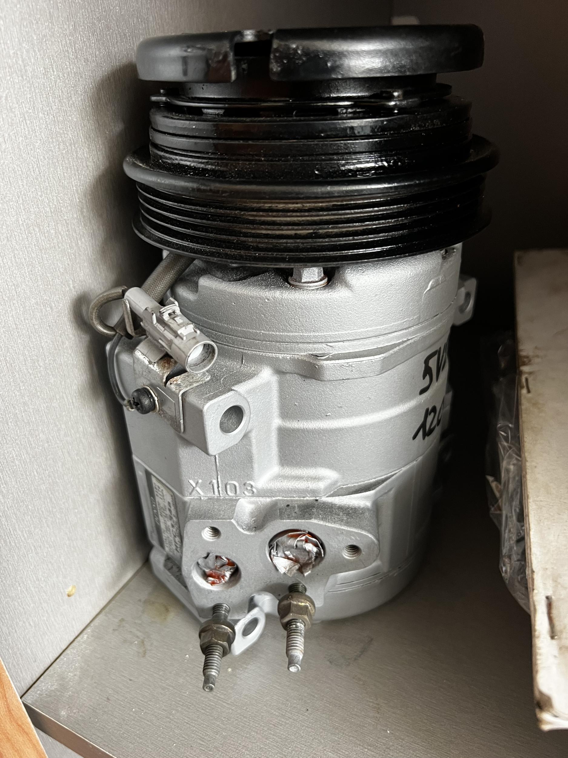

    Так как собираюсь внедрять кондиционер в 130й лруль свап 5vz, буду выкладывать отчет. может кому то будет полезно и мне совет дельный подскажет.
    были куплены следующие запчасти
    радиатор от сурфа с трубками (мотор 1kz)
    компрессор с трубками (мотор 5vz)
    карлосон (мотор 1kz)
    испаритель 4runner лруль
    коса с блоком предохранителей

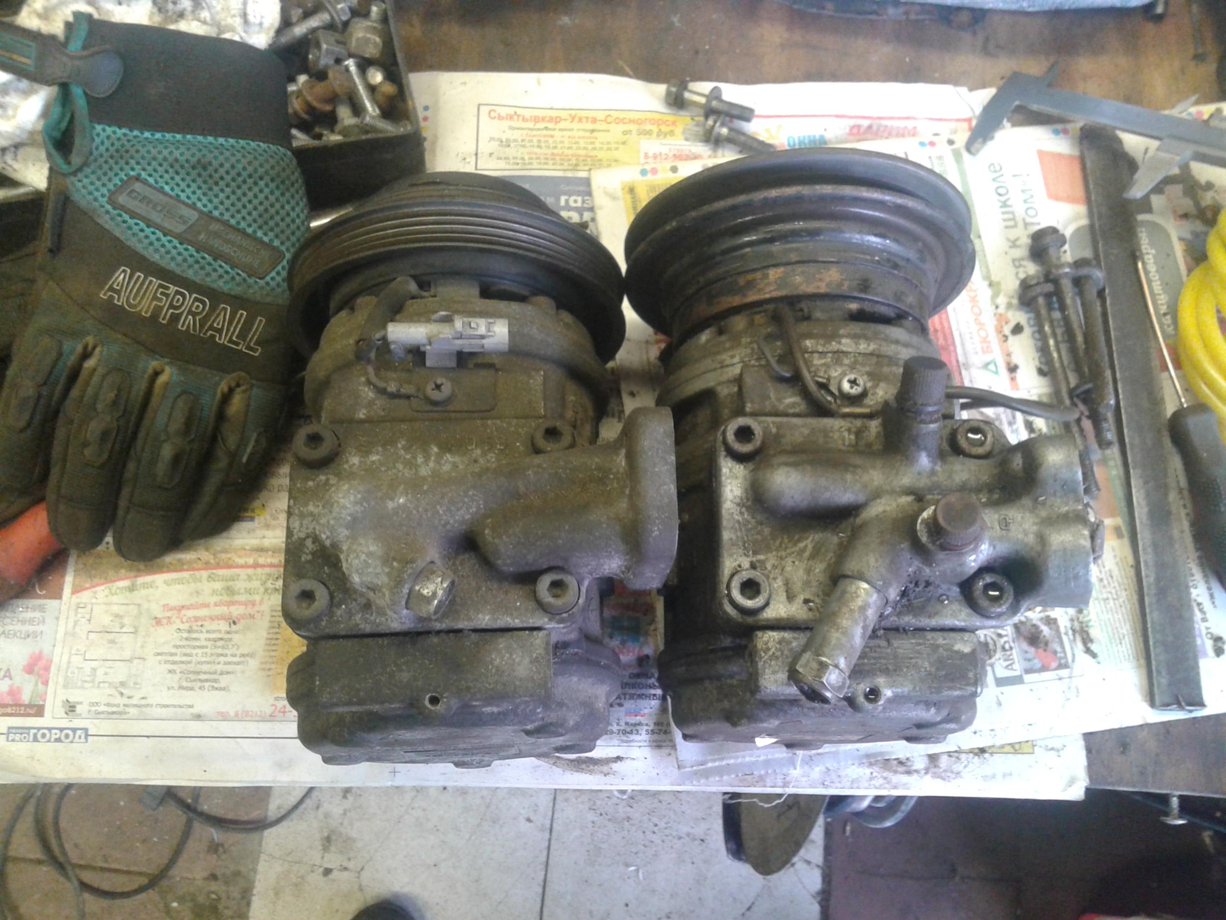

    Чет компрессор не похож на 5мяу. слева 5ка справа 3ка, или наоборот,завтра гляну, я оставил от 3 мяу (переделок меньше) и , как говорят, у 22 кпд больше-но найти сложнее. 5ка рабатает на 134 3ка на 22. всю трассу надо собирать на одном фреоне, там масла не дружат)))

    на радиаторе фильтр со стеклянным окошком лучше сразу поменять, года берут свое(((

    35 минут назад, Staf сказал:
     А что за мотор 5 vz? первый раз слышу
    От 185-го Раннера, Сюрфа, Прадика. 95, 120 дорест. Вот только не помню, на 215 Раннере, по-моему, по началу тоже 5VZ-FE стоял...

    5 часов назад, Staf сказал:
    Он у меня отмыт и покрашен, поэтому и не похож)))

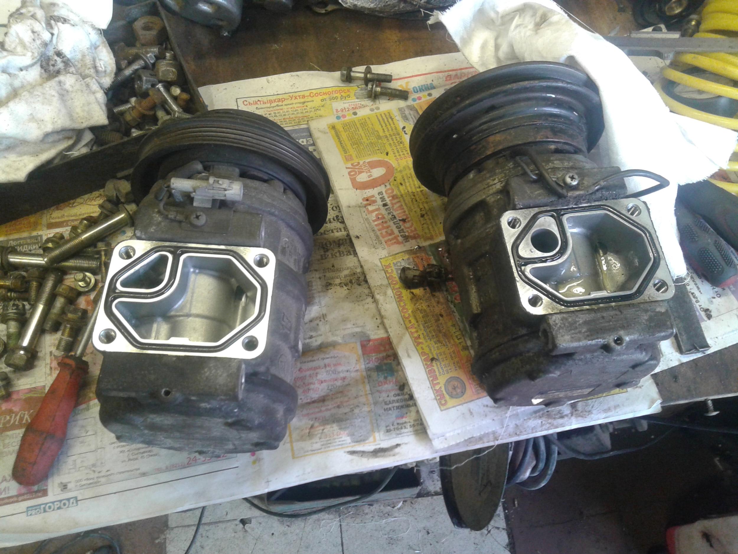

    Мы про 5 vz fe щас все говорим?  Просто 5 vz я не нашёл
    5 часов назад, Редис Редисович сказал:
    Привалочная плоскость под трубки другая

    8 часов назад, Staf сказал:
    Привалочная плоскость под трубки другая.
    Крышку для компрессора 5мяу можно поставить от 3мяу и все будет почти по заводу.

    20 часов назад, Staf сказал:
    На ваших фото компрессор с сюрфа, а у Редисыча с прадо.
    • Откуда: коми сыктывкар
    • Машина: 4Runner 130, 5мяу
    1 час назад, Sway сказал:
    Спасибо,не знал что они разные с одного мотора бывают
    Все верно у меня с Прадо компрессор.

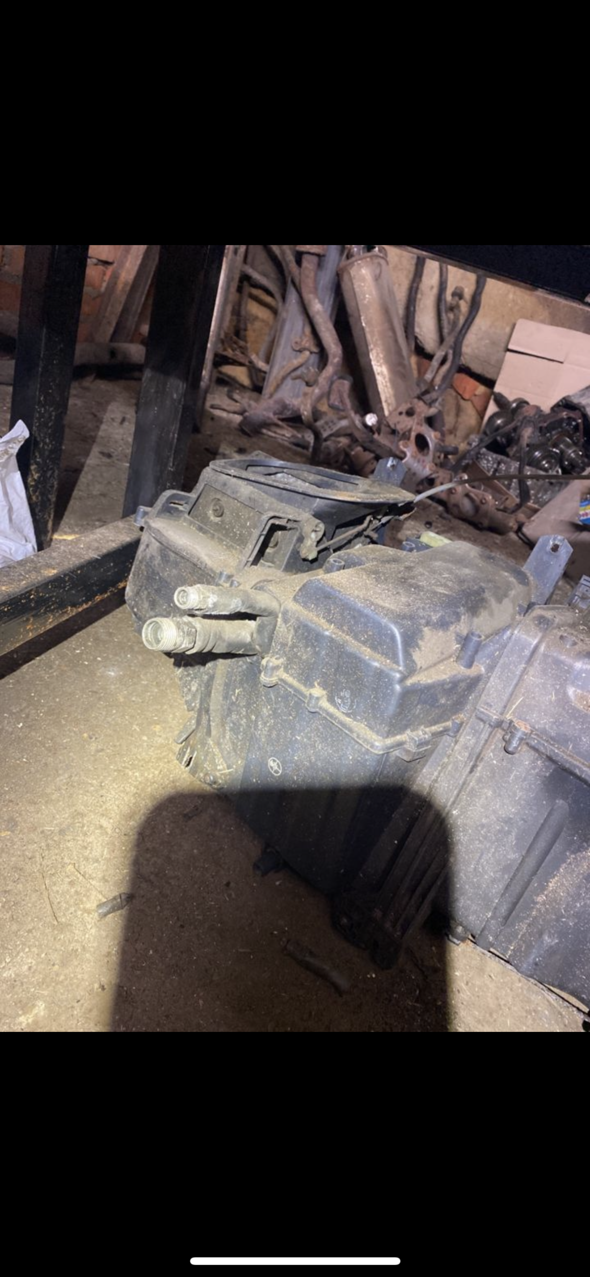

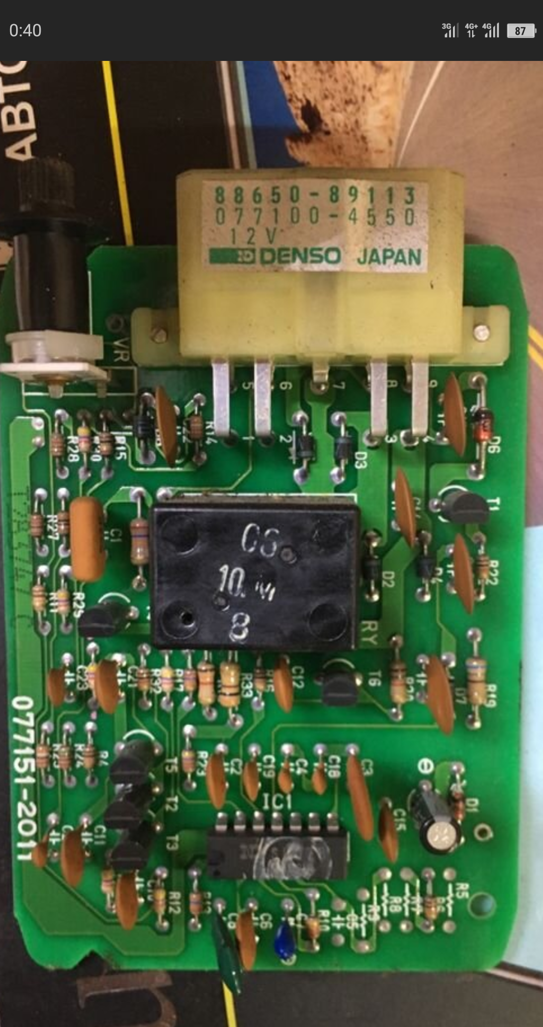

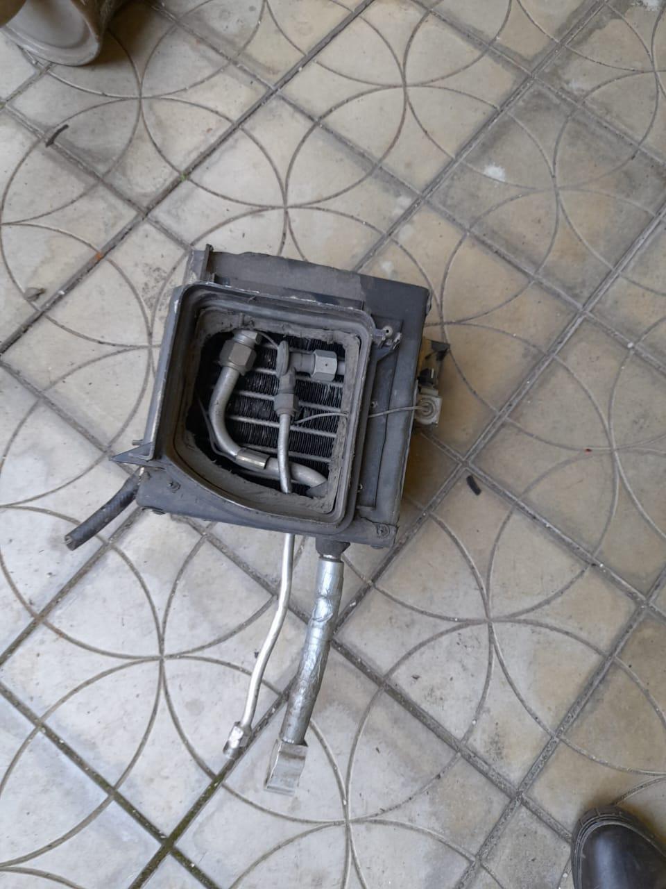

    испаритель оказываться не так просто найти от лруль. Заветного блока управления не оказалось в нем.
    • Откуда: Пермь
    • Машина: 4 runner 1993 3VZE
    19 часов назад, Редис Редисович сказал:
    Так за него ещё рубль полтора барыги попросят Screenshot_2023-06-05-00-40-38.thumb.png.4837149adec1101d08489e77758638ef.png

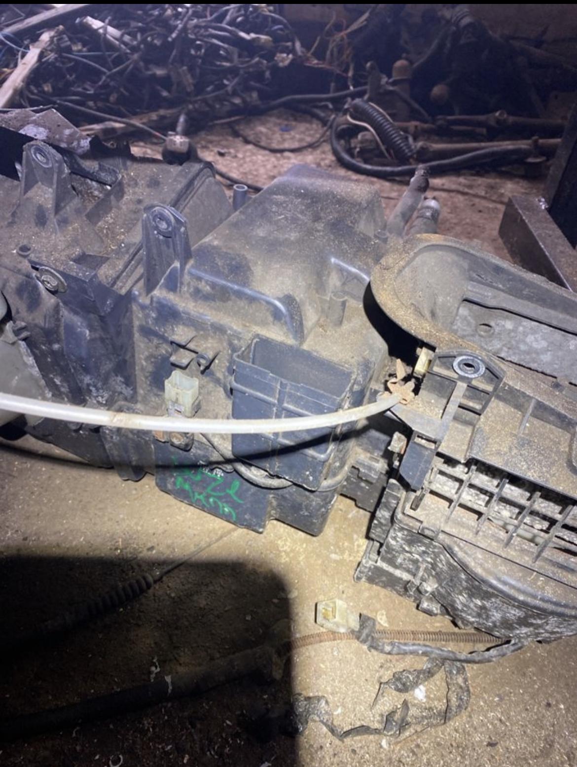

    сани готовь летом, а кондиционер ставь в зиму :imageproxy:
    только приступили.
    испаритель залез как родной, только пришлось сверлить моторный щит, тк не было технологических отверстий ибо в комплектации не было кондиционера, со стороны мотора пришлось переносить тормозные трубки и бачок от гура (не родной TG)
    со стороны радиатора тоже надо переносить маленький радиатор от того же гура, все остальное так же требует подгонки

    • Откуда: Пермь
    Странно с отверстиями. У меня все были. Заглушки резиновые убрал и вперёд.
    • Откуда: Spain Torrevieja
    • Машина: UZN 130 1UZ-FE
    +1, у меня раннер 1993, рестайл, по вин коду без кондера, все отверстия были.

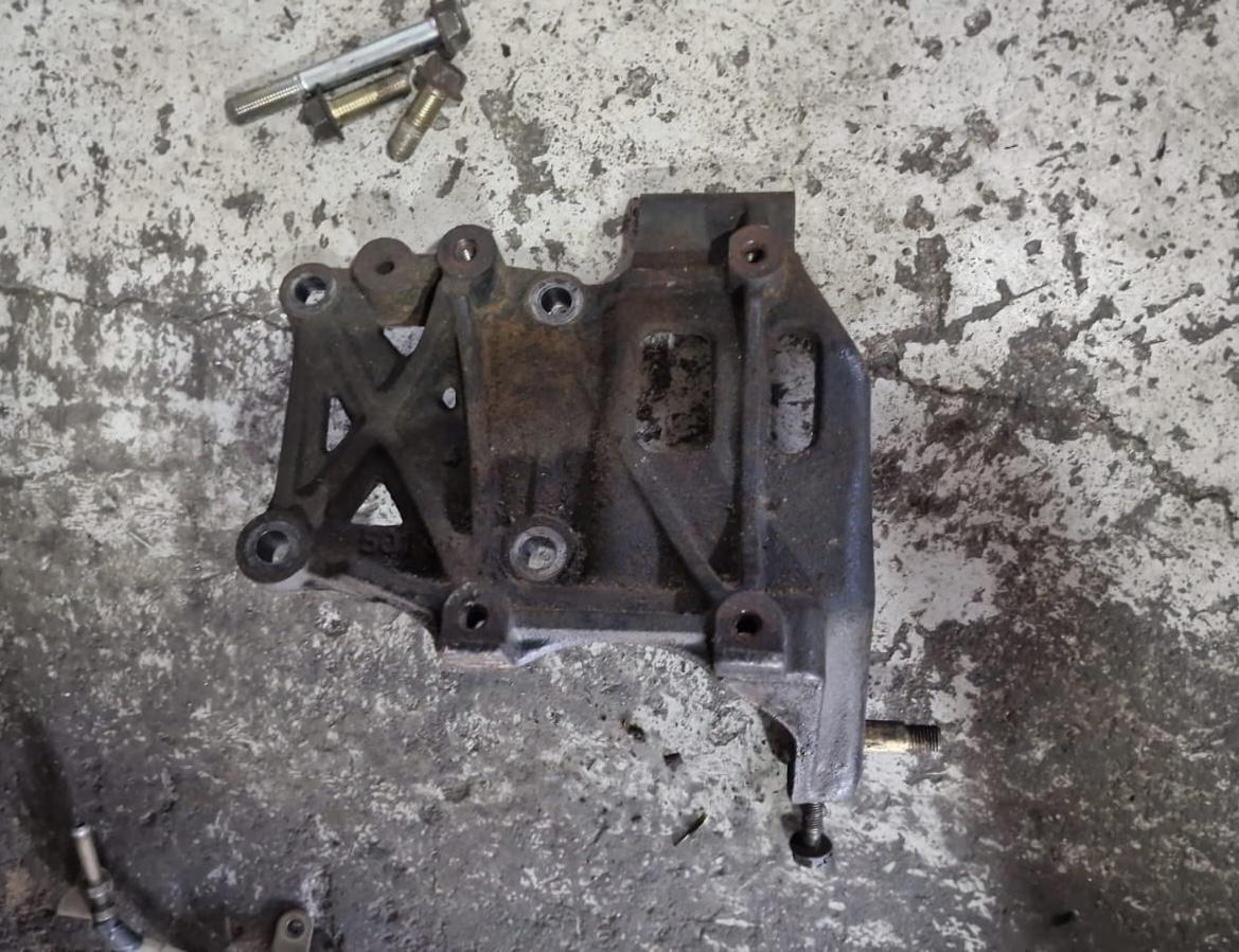

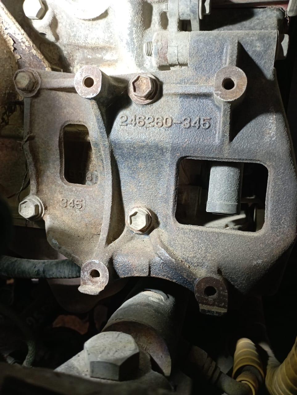

    Кронштейн не подходит под купленный компрессор(  хотя был уверен что все совпадает, на компрессоре так же 4 сквозные сверлоки.
    Изменено пользователем Редис Редисович
    • Откуда: Хабаровск
    • Машина: 4Runner 130vzn 5vz+trd лифт общий 7'|OME. CST 36-12.5 r16
    Кронштейн v 2.0

    15.09.2023 в 06:27, Редис Редисович сказал:
    Кронштейн v 2.0
    Привет! Как успехи?)
    Тоже свапнули 5vz мкпп, мотор от 185 сурфа. Столкнулся с тем, что родной компрессор не влазит, упирается в крепление рычагов. Такой кронштейн решает этот недуг?)
    • Откуда: Хабаровск
    есть два вида кронштейнов компрессора, надо смотреть по местам крепления.
    трубки придется все обжимать по месту т.к. родные не подойдут.
    28.09.2023 в 20:54, nikitqqqaa сказал:
    ничего не мешает встает спокойно
