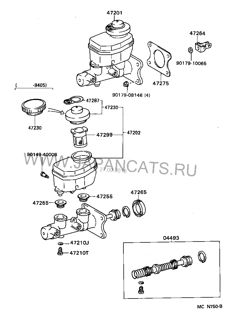

На фото ГТЦ с легкой 70ки

В 28.09.2018 в 03:24, PapaGermana сказал:
Про год выпуска,  эта машина столько раз переделывалась что кроме ДВС и мостов в оригинале деталей я не уверен.
Указанные выше номера ремкомплектов куплены и не подошли по диаметру.  Диаметр 23.8
Какие будут мнения
На Toyota Hilux Pick Up LN105 похожий стоит. Вот номера ремкомплекта Toyota 04493-35320 и 04493-25060. Из заменителей Seiken 200-45001
Диаметр 23.8 мм. Если верить интернету...
1539689801536_default
Вот фото главного тормозного цилиндра с моего пикапа
