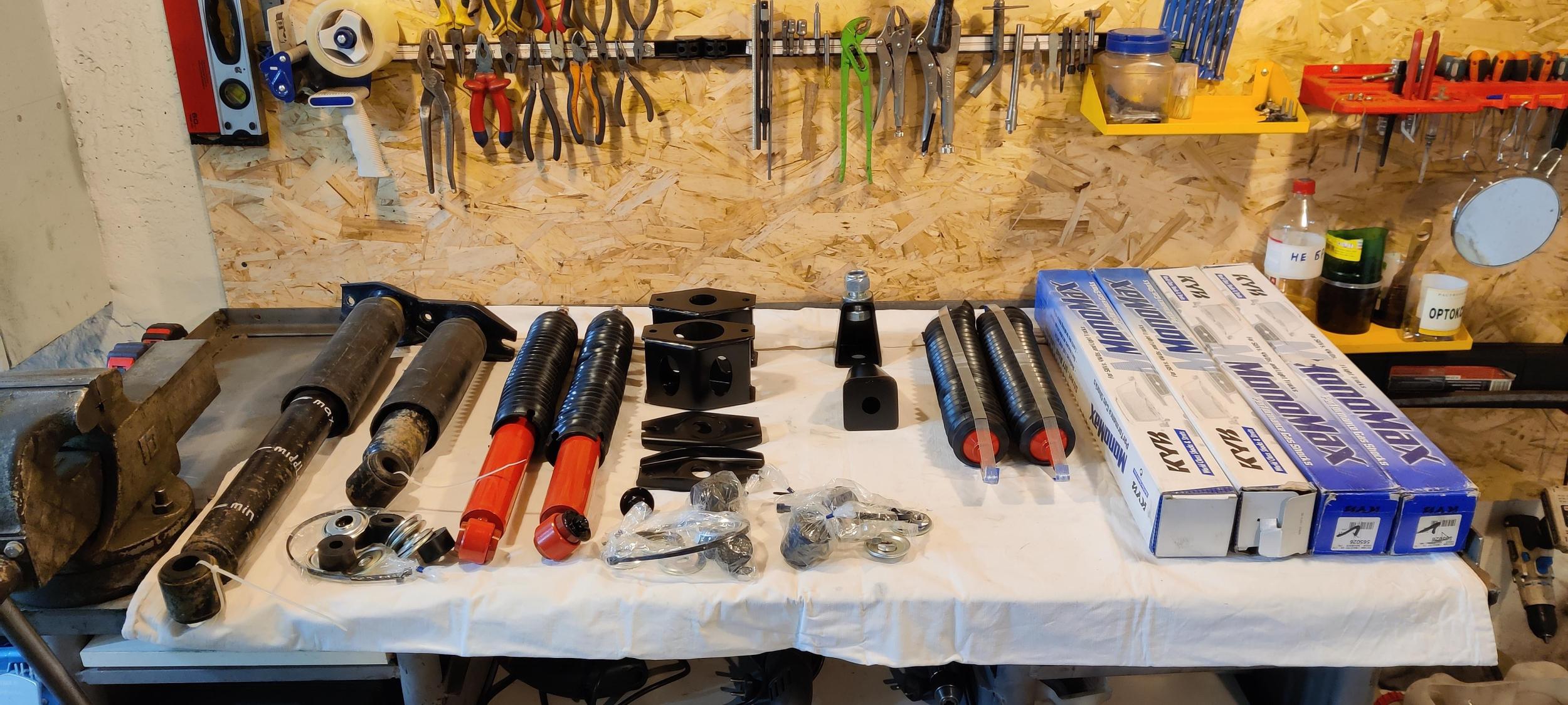

Ставил Тач доги,масляные на перед
Никогда в жизни больше не возьму эти аморты. Боятся они морозов, масло вытекает, деньги на ветер.

Не первый год езжу на обслуживаемых Amada Extrime II Родное масло поменял на авиационное. В минус 56 езжу и за аморты не парюсь.

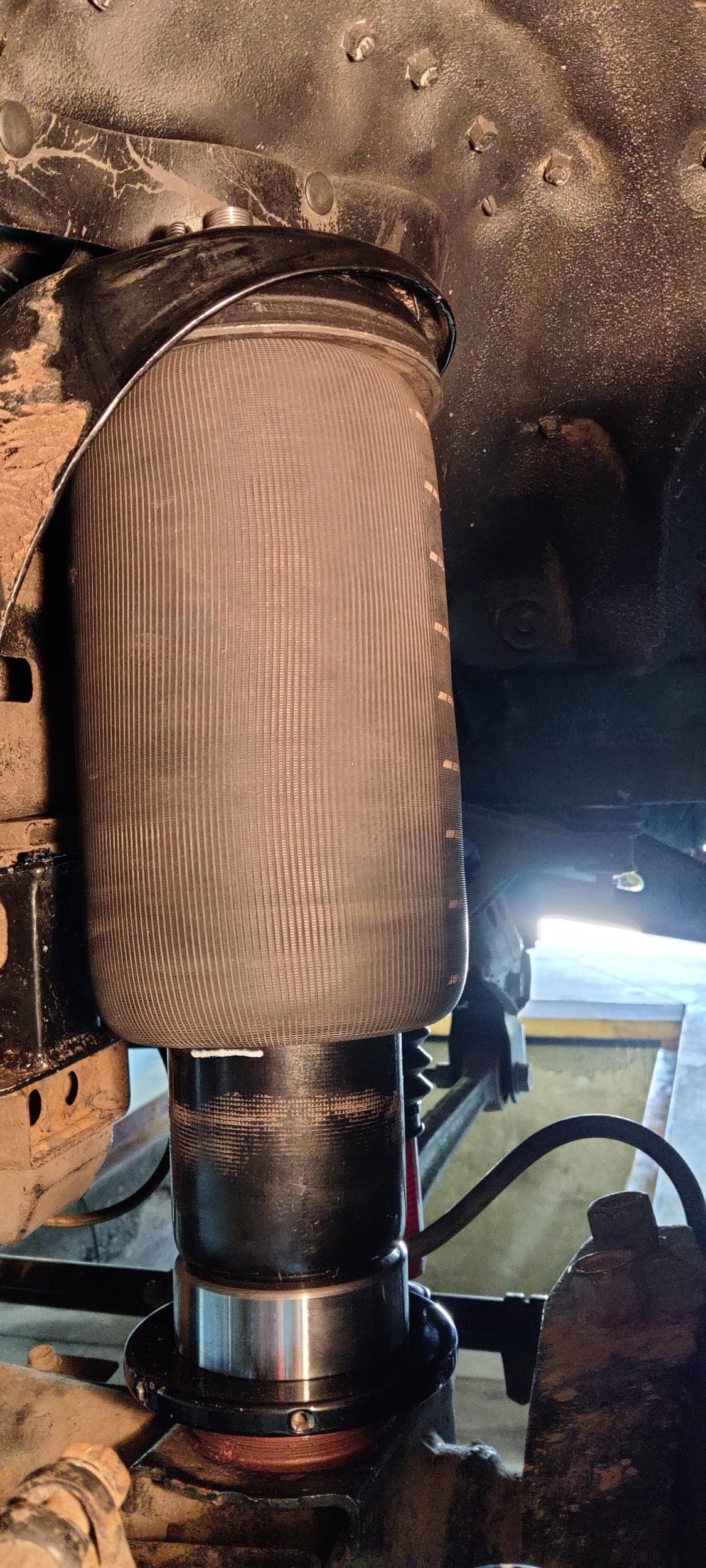

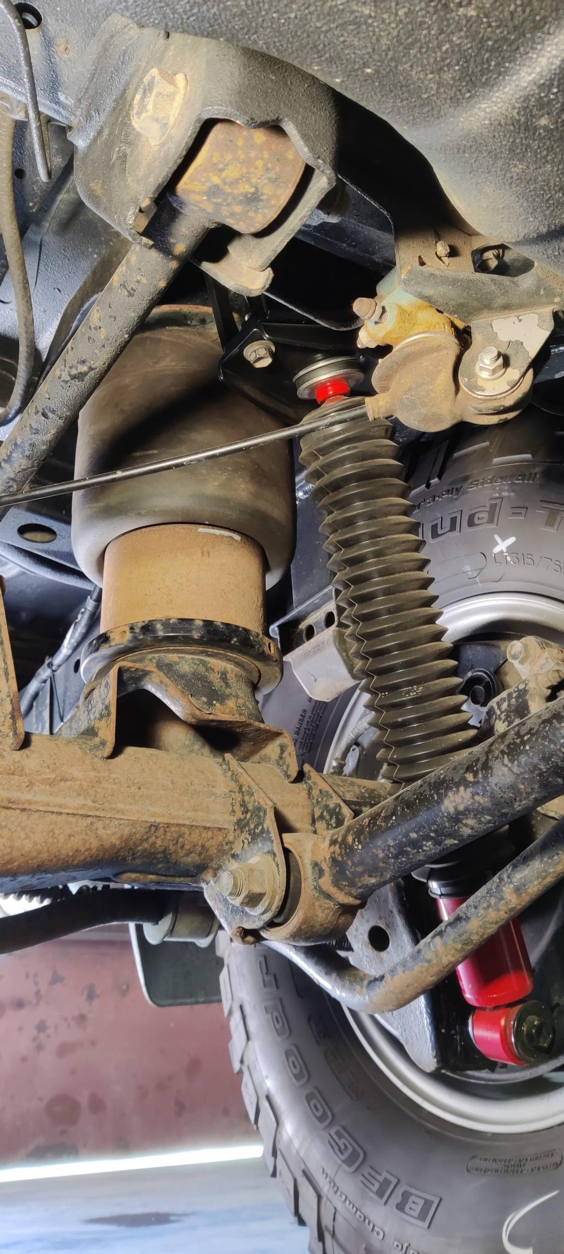

25.01.2023 в 14:22, Crankshaft сказал:
Машина тяжелая 3100. Подвеска пневматическая.
С этого места подробнее

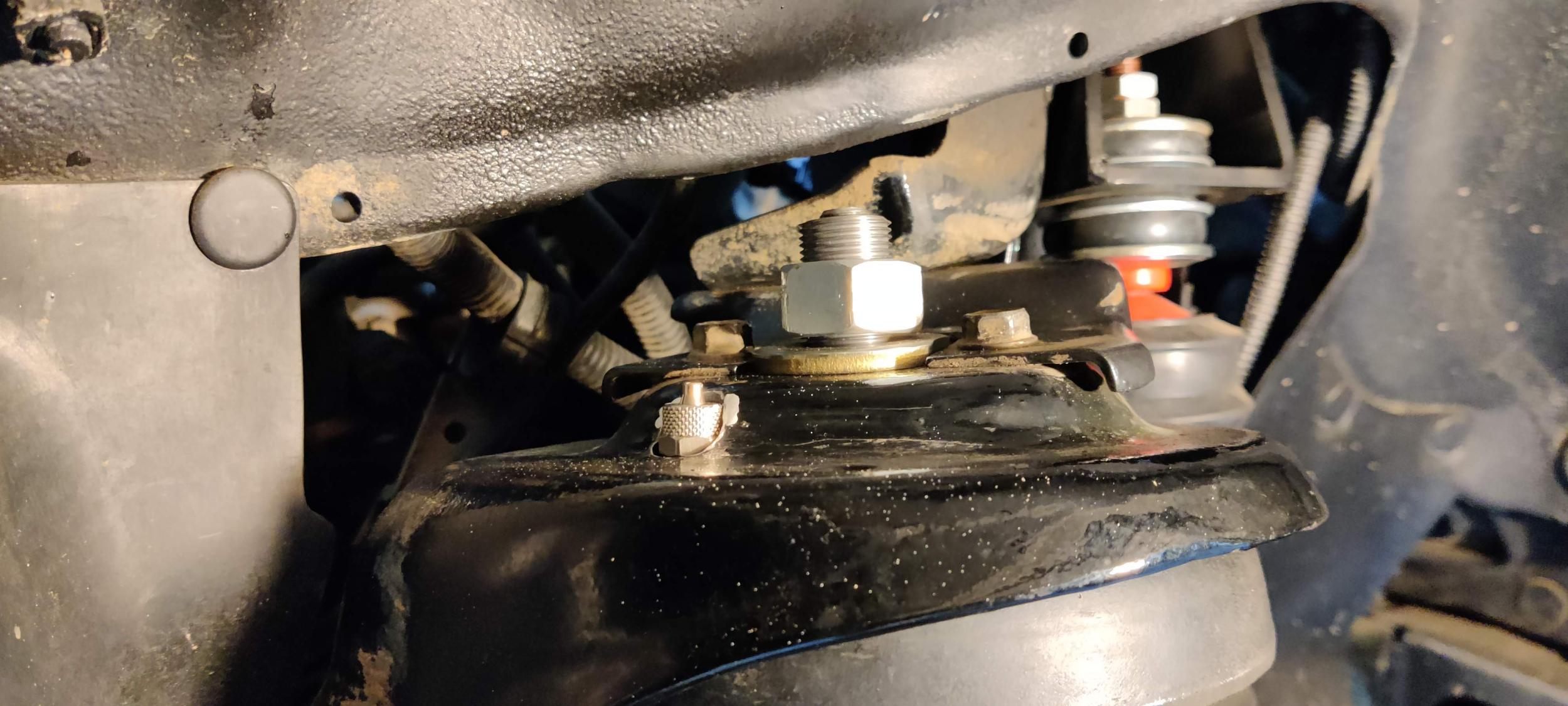

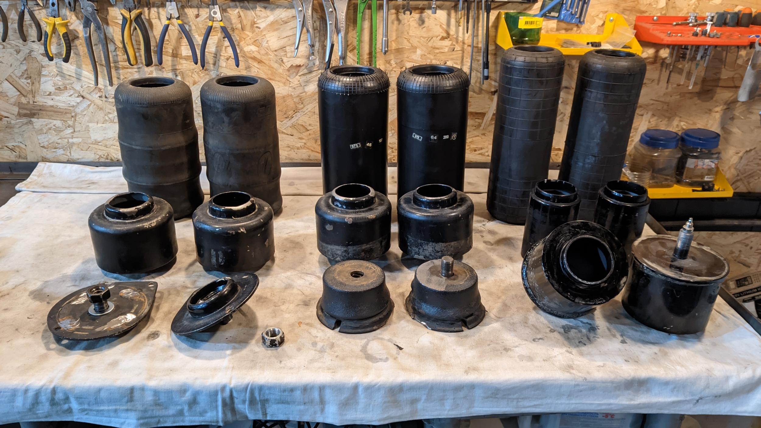

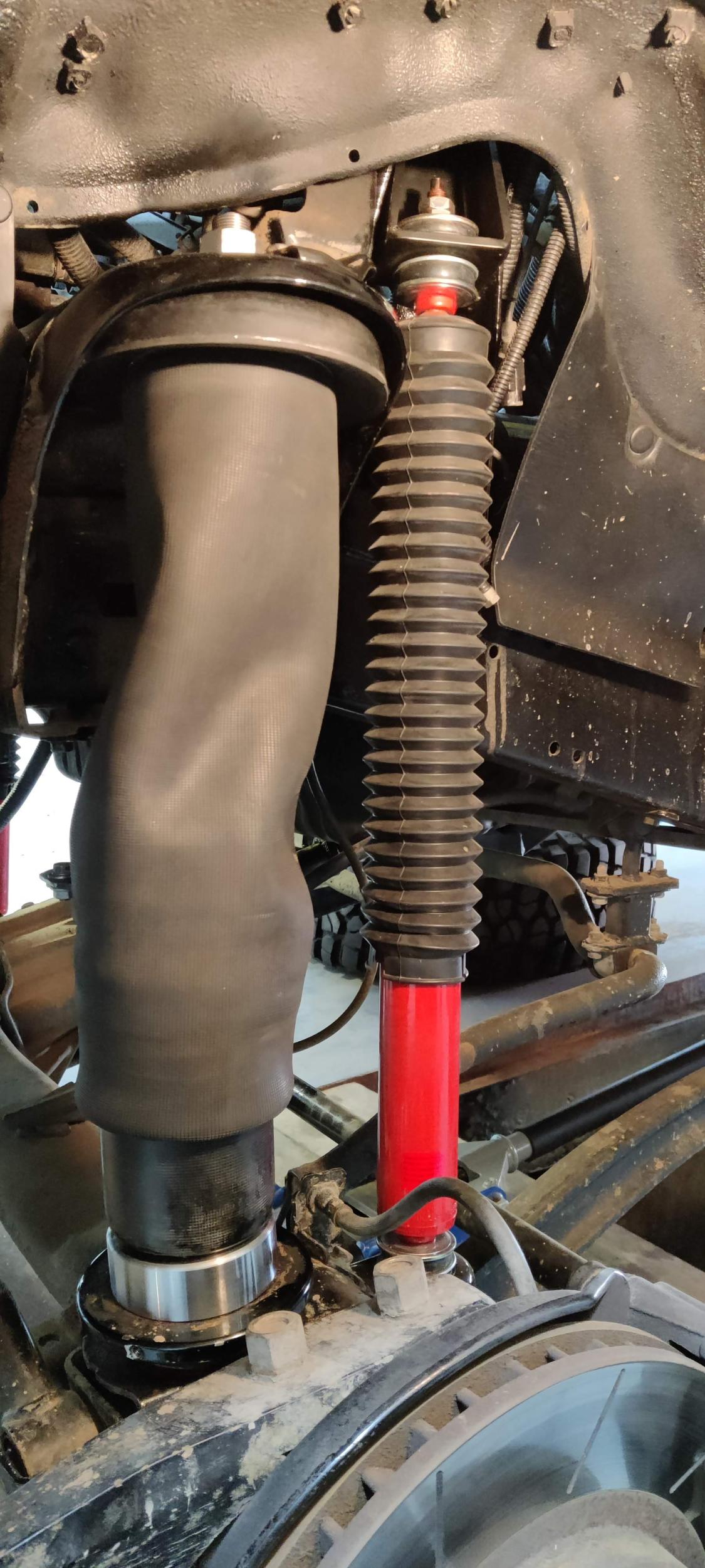

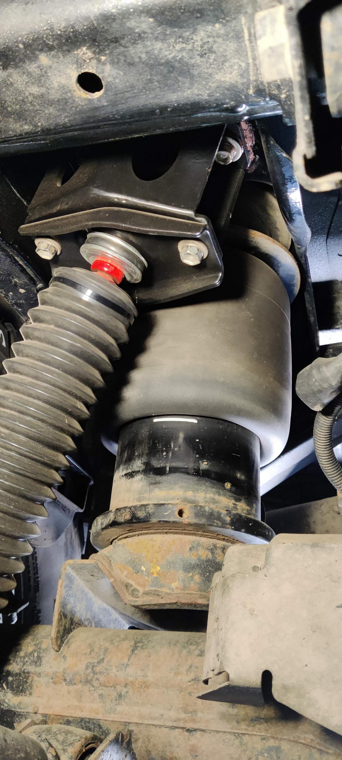

Если коротко то так. Увлекаюсь с 2013 года, на таком варианте езжу уже два года. Всё устраивает, кроме долгой относительно быстрой езды летом по плохим грунтово-гравийным дорогам - перегреваются амортизаторы. Выбор разных подух на перед и зад - принципиальное решение, пружины тоже разные. Было ещё несколько вариаций вплоть до таких крайностей как AB411 ))

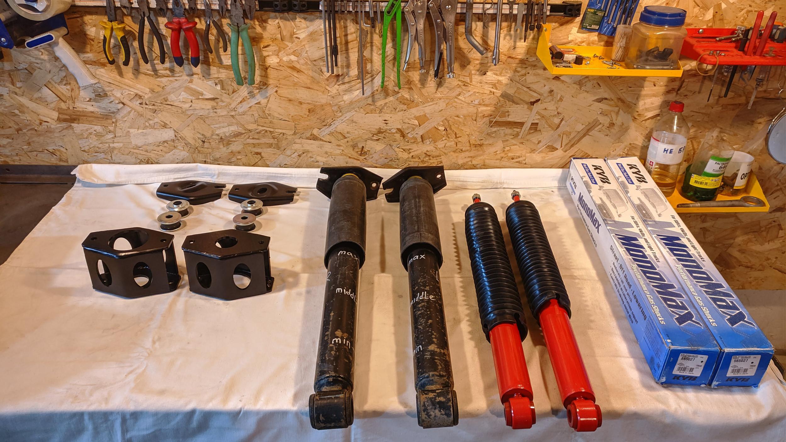

Раз есть уверенность что ORM дерьмо то не буду в их сторону смотреть )) MONOMAX смело могу рекомендовать, особенно когда ценник у него был 5600 за штуку, жесткий, но машину держит и кочки отрабатывает и жопу не подкидывает. Для гражданской езды или не спешной езды в ебенях вообще само то

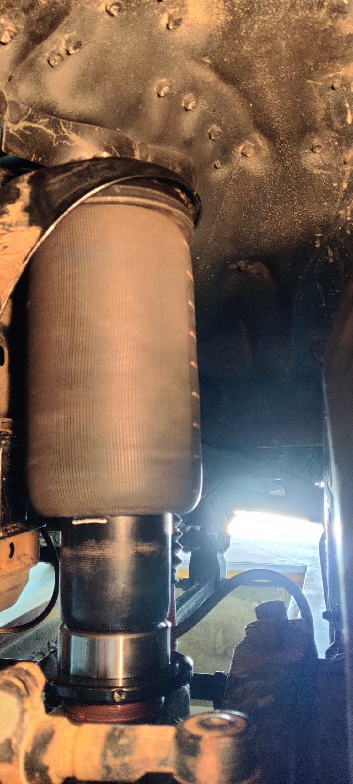

59 минут назад, Crankshaft сказал:

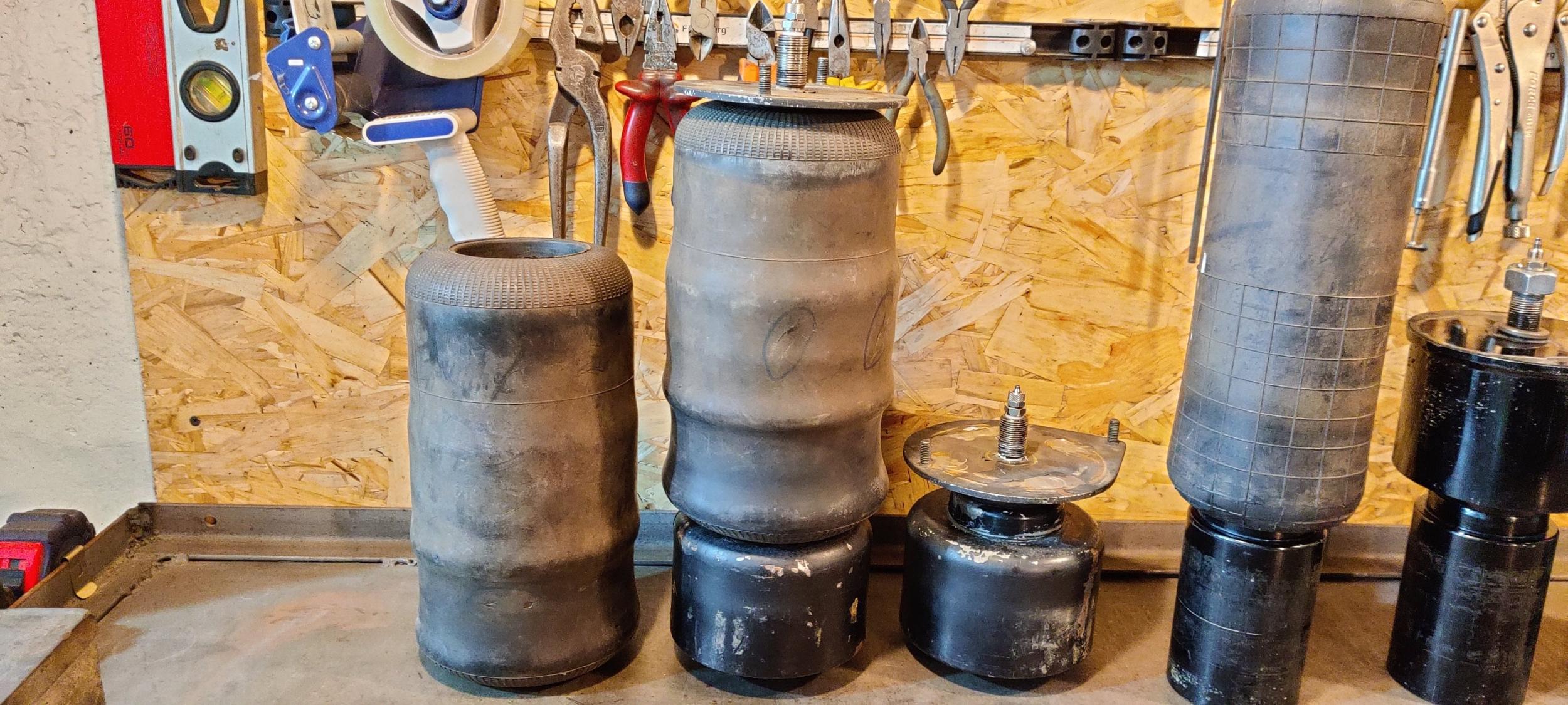

Спереди вижу аугер, тот же что и у меня стоит. А по заду что и какое давление?
я наоборот пошел по пути унификации и все подушки одинаковые. Да и судя по давлению развесовка у 80-ки близка к равной по осям.
управление простая механика, без электроники?

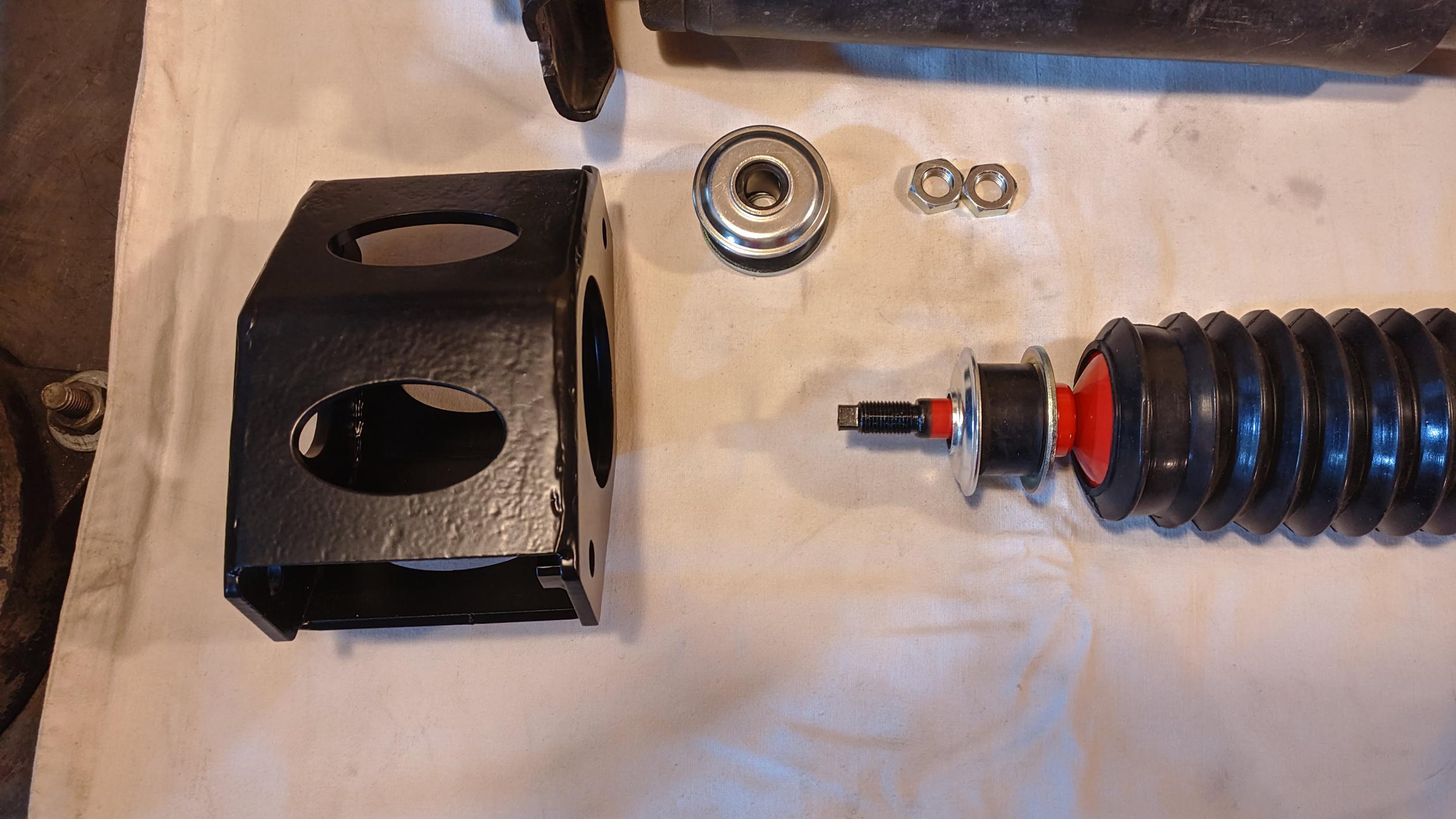

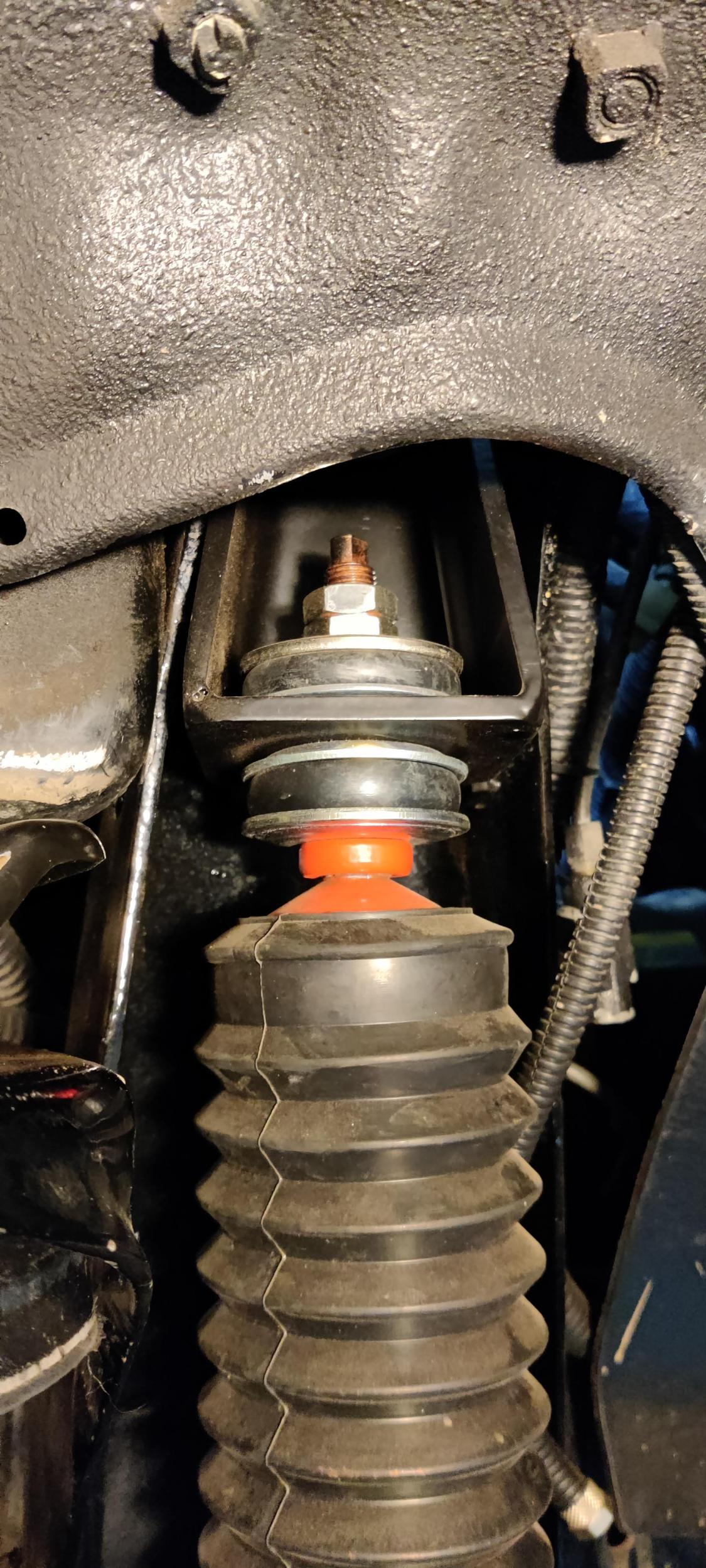

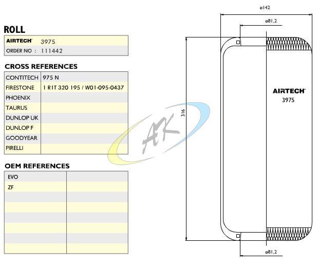

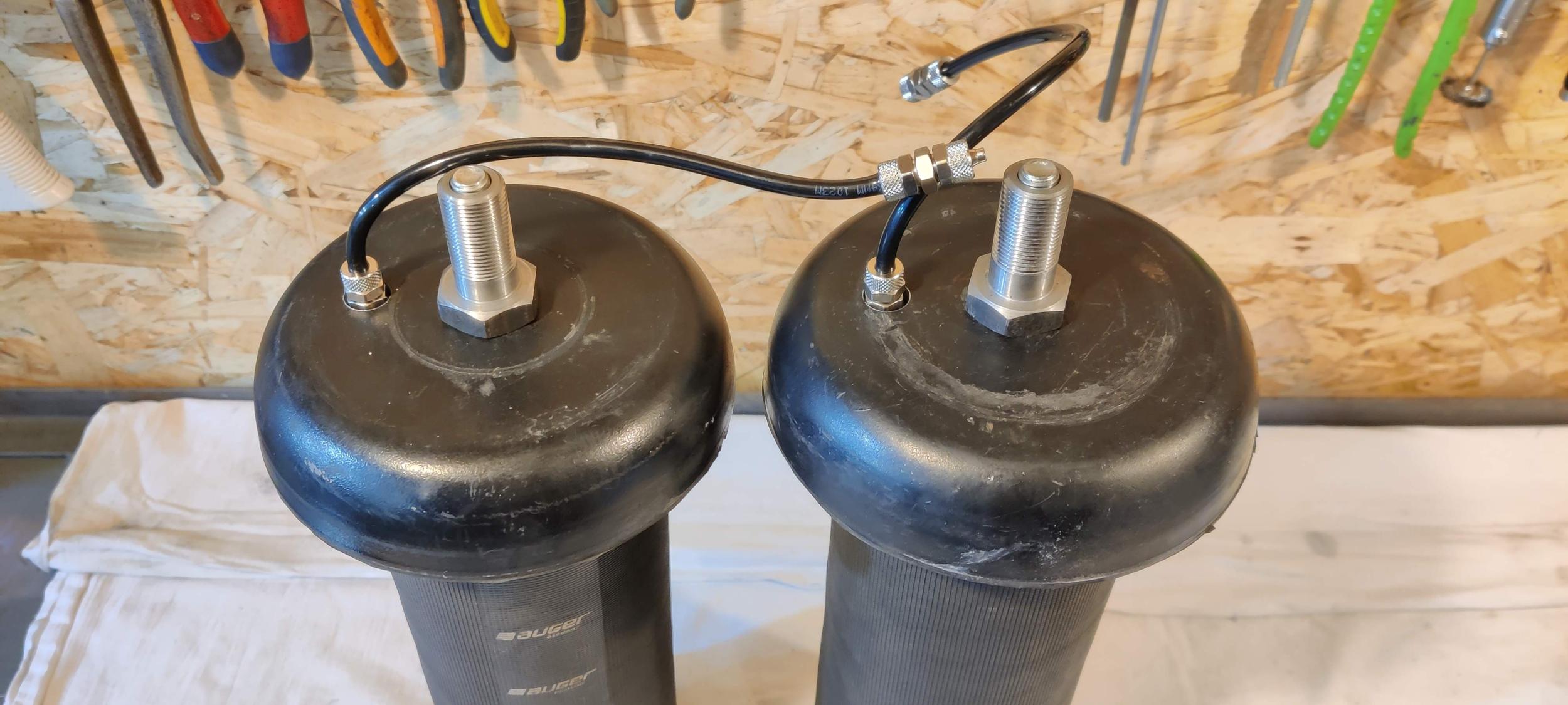

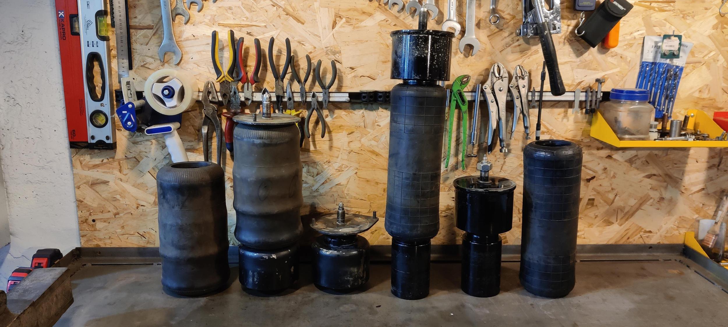

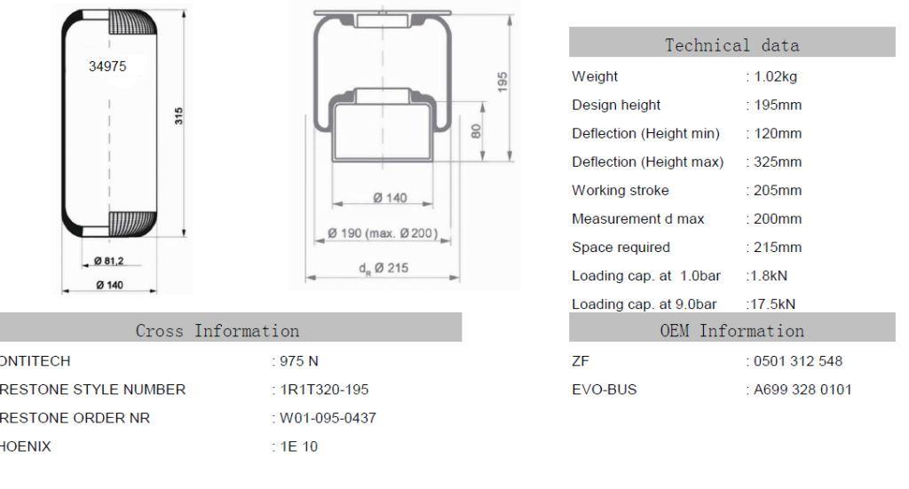

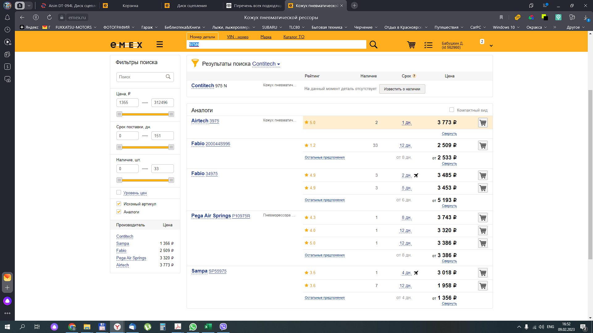

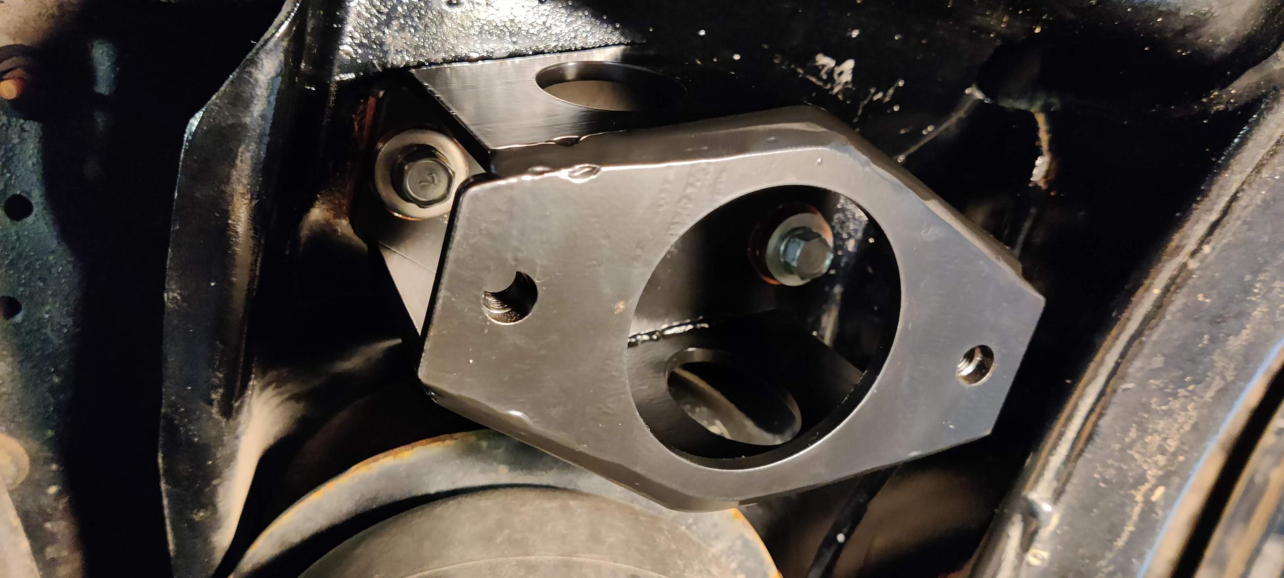

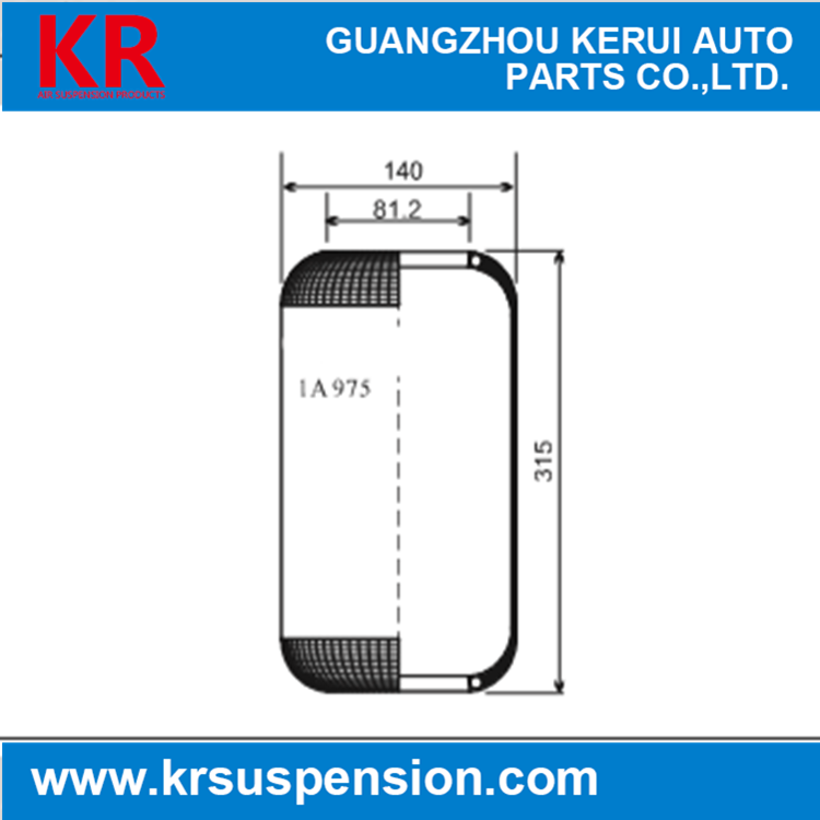

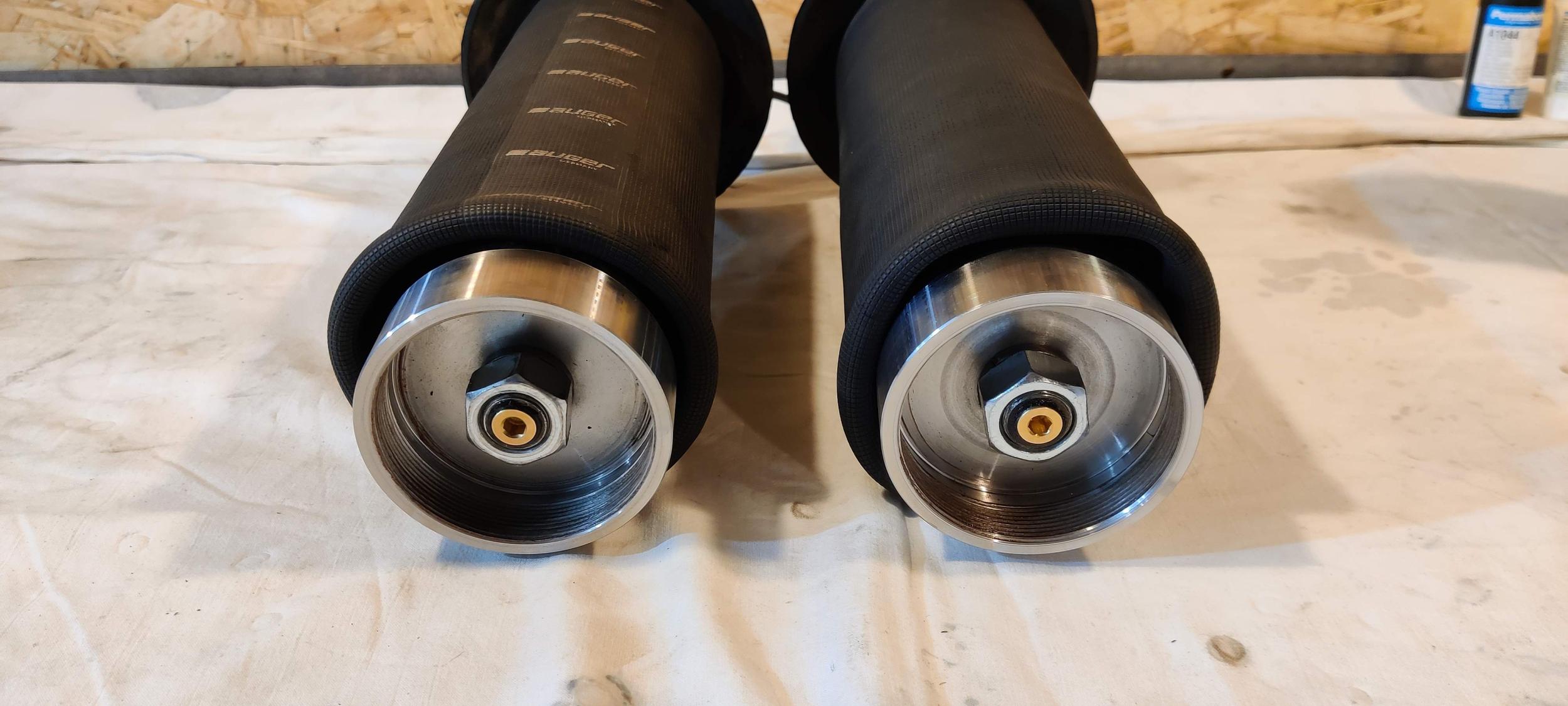

E975, она и прочнее чем auger, раза в 3 чулок толще, одну auger разобрал, чтоб подумать как сделать новую верхнюю крышку с проходным штуцером и опрессовать заново, а потом наткнулся на твою тему по сверлению крышки и нарезанию в них резьбы, решил также сделать и себе и другим, вроде всё четко ). Ну и E975 стоит дешевле и при необходимости меняется за пару минуту и возить с собой проще - можно внутрь пива натолкать и легче, а точнее вообще ничего не весит, потому что без поршня )). Изначально сделал их 4 вкруг. Их производителей много - это достаточно распространенная подушка, могут длины отличатся от 280 до 320, а всё остальное идентичное, т.е. крышка и поршень = constanta по посадочным. Купил пару турецких в запас, но езжу ещё на тех американских E975, но они конечно уже такие - в микротрещинах все, но не травят. Спереди они не прижились - на жестких артикуляциях подушки терли об раму (на одной из фото видно), в итоге приходилось на привалах вечерних проворачивать подушку, чтоб следующий день пройти, но они и это выдержали, ну и короткие они для переда +4. В этой поездке мы в тайге порвали AB411 на Сафари, как раз из-за артикуляции при движении по горным рекам, хороша была запасная и крышки верхние со смещением. В общем дальше был китайский аналог 1Е06, тоже не прижился, у них какой-то глюк был - они могли на кочке полностью подняться над поршнями и потом не опуститься, пока не стравишь прилично давления, ну и подушка сама себя терла и давка в них была под 7 атм, а по ТТХ у них предел 8 атм. Не взвешивал машину по осям, только в общем, когда металлолом сдавал) но спереди давка 5,5 в левой и 6,5 в правой, не знаю почему так. А сзади на пустой 4,3 и 4,5 (как сказать пустой - силовой бампер и колесо 315/75/16 на калитке, легкий спальник, музыка, прочая аппаратура, но пустой багажник). На груженной и за 6 переваливало. Где-то находил информацию что 5 атм для неё самое оптимальное давление. Но поршень не 140, как рекомендован для подушки, а 120, но также в виде доп.рессивера. Управление - два двухстрелочных манометра и 4 пневмоклавиши. Блок клапанов и кнопки Hella лежат, собираюсь как-нибудь поставить. Посещали мысли по поводу автоматизации на ПЛК, но я их старался гнать от себя подальше ))
Ладно, тема про амортизаторы )). Я на драйве есть, на тебя подписан, но я там по 80-ке ничего не писал, всё хочу начать ) https://www.drive2.ru/users/blackwanderer

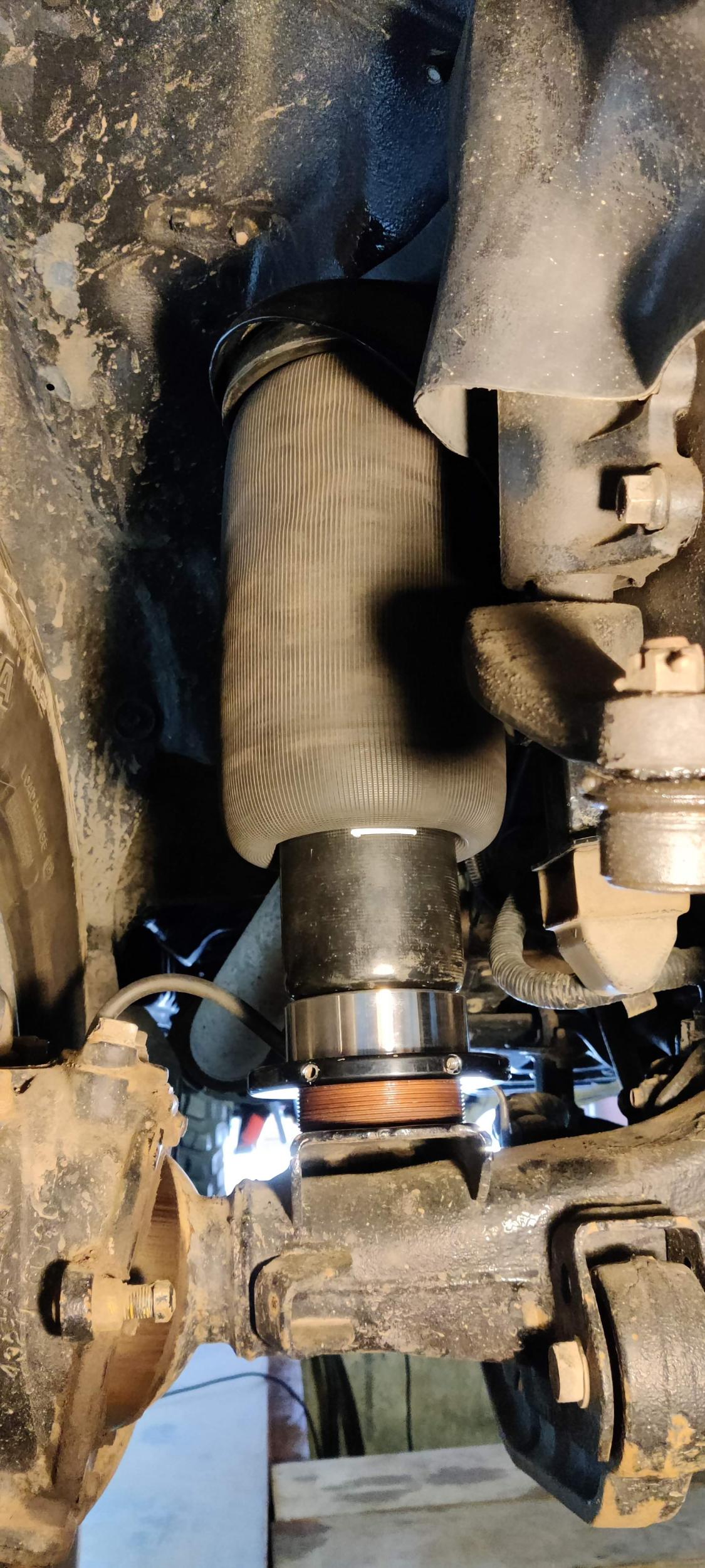

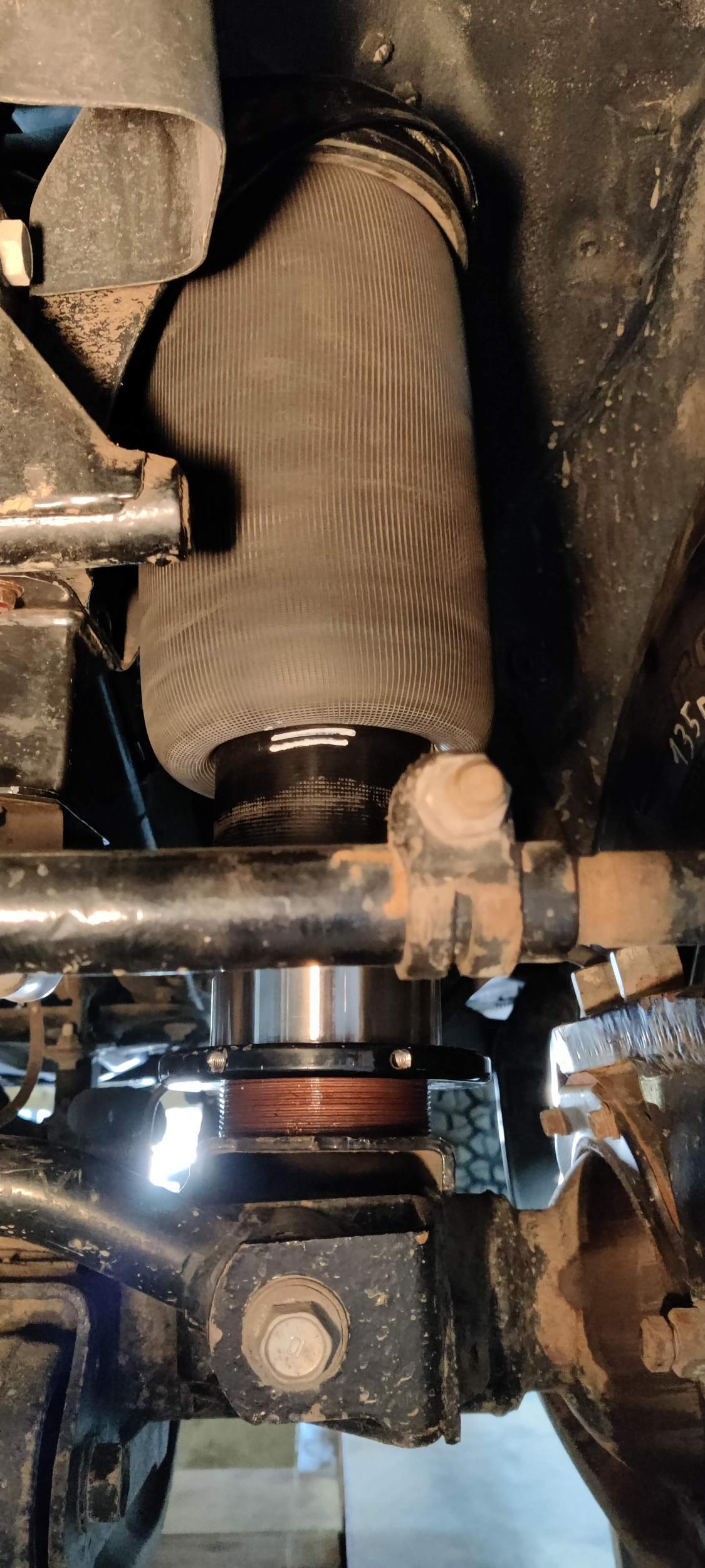

1 час назад, Crankshaft сказал:
Я с них начинал, когда одна на артикуляции отстрелила и улетела, продал нах все пять штук. После купил те что стоят и все, опыты были окончены. Подушка встала идеально и на артикуляции большой прекрасно работает. У меня перед 5,2 обе, зад 4,5 - 4,7 на ездовой высоте.

А это мои подушки:
