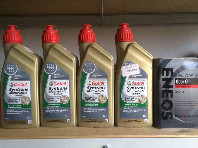

Сейчас сгоняю на Полную Чухлому и займусь КПП.
Кастрол в мкпп заливаю
media-share-0-02-04-470de4c94834263d41b859554ec5f8855d2c11e64d24e69d35df545f223ef5f7-64e6bea2-86bf-4d9e-871b-9d00749d2550.jpg
