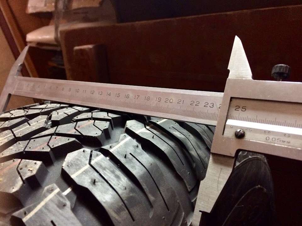

Привет. Имеется Секвоя 05 года с мелким лифтом, около 2.
Штатные колёса 265/65-17, сейчас я на 265/70-17 АТ одной китайской конторы, не суть.
До этого были 265/70-17 МТ Hankook, оказались избыточными по задачам, но у них был один существенный плюс - они не терялись в арках. Нынешние смотрятся как-то куце. Немного заморочившись этим вопросом я посмотрел шинный калькулятор и увидел что диаметр колёса в таком размере - 803мм, округляем до 800 и идём с рулеткой к машине.
Намерил 780. Потом взял штангенциркуль побольше и померил профиль, вышло 255 вместо 265. Погрешил на китайцев и решил замерить колеса на прадо соседа. ТА ЖЕ ФИГНЯ.
В общем за месяц всяких измерений по случаю я не нашёл лишь одну шину из АТэх, соответствовавшую размеру - мишлен латитюд 265/60-18. Они же в размере 265/65-17 оказались маломерками. Более того, как то наткнулся на йокогаму на 100м крузере, которая по боковине 275/65-17, а по факту вообще 245/65 с диаметром на 3 см меньше расчетного. То же 245 намерил на ТОЙО АТ...
Не думаю, что я совершил какое-то открытие в этом вопросе, но мне интересен опыт форума, морочился ли кто-то поиском более честных шин примерно в размере 31.5-32 на 17й диск?
Смешно конечно на этом фиксироваться, но у всех свои тараканы, тем более когда знаешь что в природе оно есть

Нокиа не попадались, а вот континентали у меня при заявленных 265/65 совершено точно были 255 ширины. Опять же подростковый вопрос «откуда мерить» всплывает, я мерил только по ширине беговой дорожки, по стыку плечевой зоны с боковиной. Где-то указана полная ширина боковины на схемах, но это немного абсурдно, одна и та же шина на диске 7 и скажем 8 дюймов тогда будет разной ширины ??‍♂️

По ширине все маломерят. На сколько я знаю - учитывают заход протектора на бока. У меня Toyo MT 255x85-R16 - по ширине даже меньше 235. А по диаметру честные 33"

Да, безусловно, я учитывал плечевую зону, а не только беговую дорожку

Не, не так. Приложи рулетку к началу протектора на боковой поверхности, потом собственно сама дорожка и опять на боковую - будут 265)))
