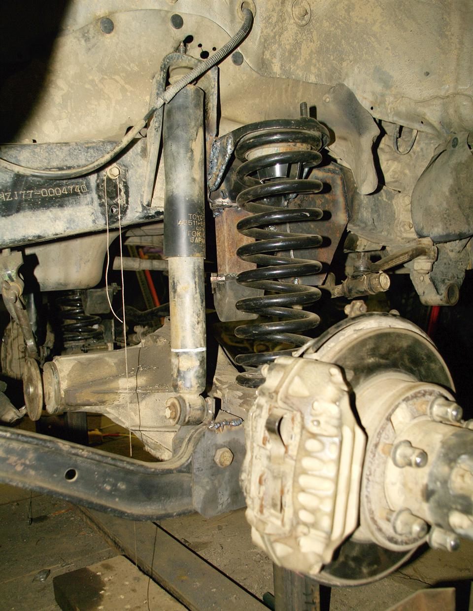

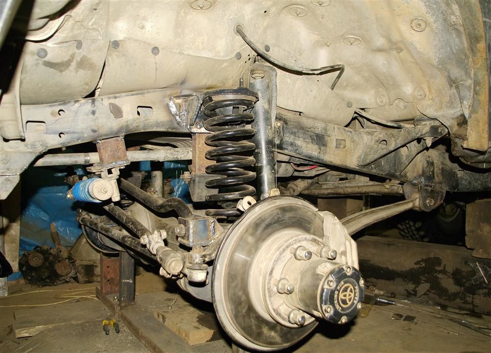

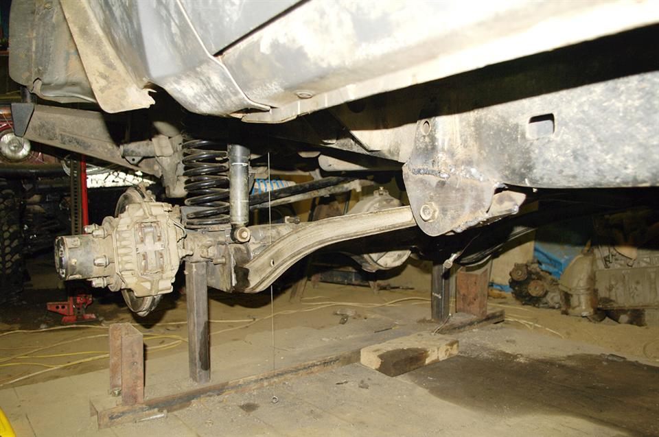

http://www.4x4extreme.be/eurojapan-car-parts-4x4-extreme-restauration-toyota-hzj73.html?gid=1&pid=25#&gid=1&pid=25
вот в сети нарыл фото переделки, может кто - нибудь поможет разобраться что там наколхожено.....

При желании всё можно сделать. Если места на мосту не хватает для пружинных чашек, то используют стойки, как самодельные, так и заводские. При этом убивают двух зайцев: амортизатор и пружина крепится в одной точке + всё довольно компактно. Как-то на Ниссан Датсун ставили военные мосты, рама широкая, мост узкий из-за бортовых передач, пришлось делать выносные кронштейны для чашек пружин, пружины в итоге расположили над бортовыми передачами. Позже увидел другое решение - стойка с пружиной опиралась на кронштейн на верхней шкворневой крышке, при повороте стойка крутилась как на легковом авто. Так что ничего невозможного нет.
7 минут назад, DMaksim_ сказал:
Так там передний мост от 80-ки стоит

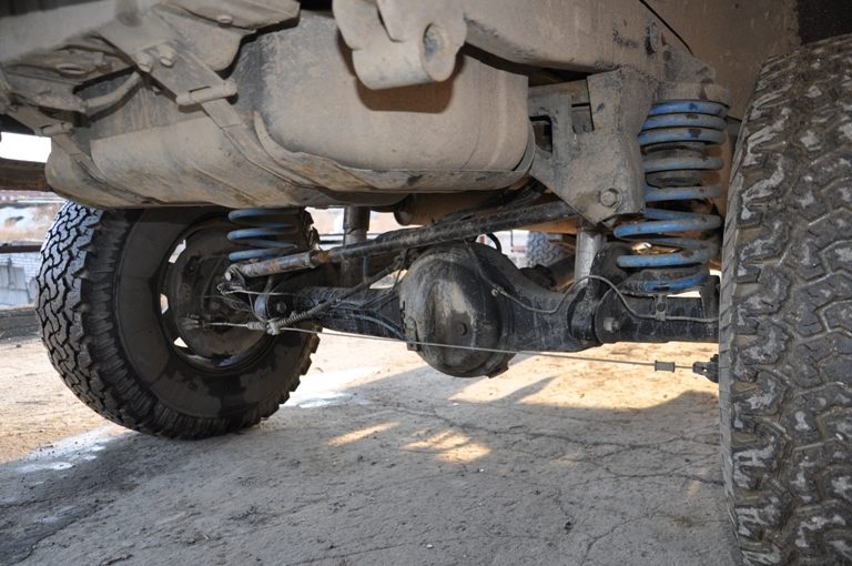

  • Откуда: Жуковский М.О.
Фото интересно. Только вот при малом количестве машин и людей желающих перейти на пружины, из-за разных причин, каждая такая конверсия будет сделана по разному. На моей памяти для новых 70оток делают австралийцы болт-он кит с рессор на пружины. Ярослав из Питера вроде тоже что-то такое показывал, там ценник был за 300 вроде. Разработать это не сложно, при наличии современного то оборудования, только окупится все это минимум  думаю от 10 15 комплектов.

  • Машина: TLC-BJ73 86г. ТР-2
Я переделал на пружины свою 73ю. Позвони мне, расскажу что да как. В принципе тут правильно тебе ребята ответили. Нюансы есть из за узких мостов.
Но в целом я доволен переделкой.

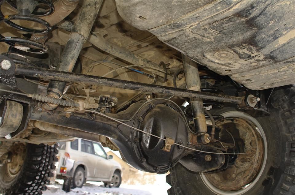

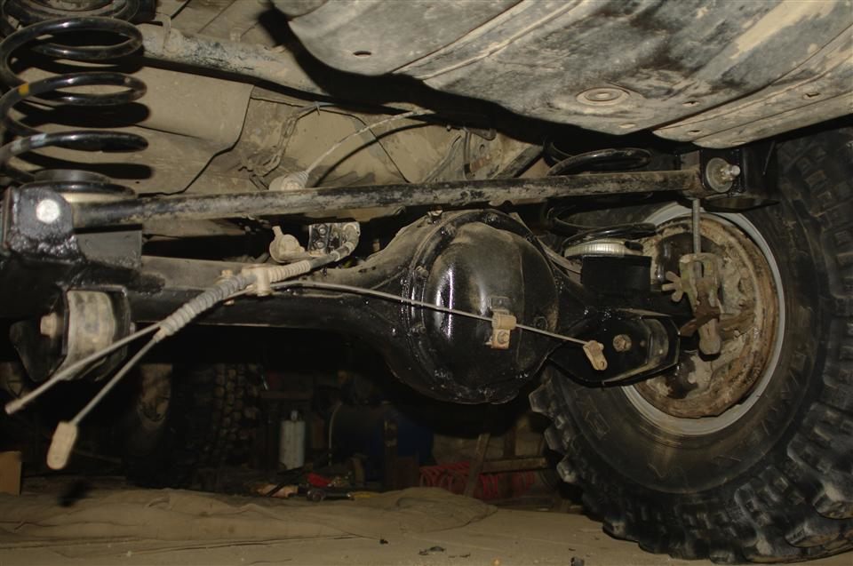

  • Откуда: Иркутск-Новосибирск
  • Машина: Toyota Hilux Pick Up LN105 и Honda CR-V 2.4, много чего хочу
Вроде с форума машинка, там фотки есть как на пружины её переделали.
https://www.drive2.ru/l/8961931/
