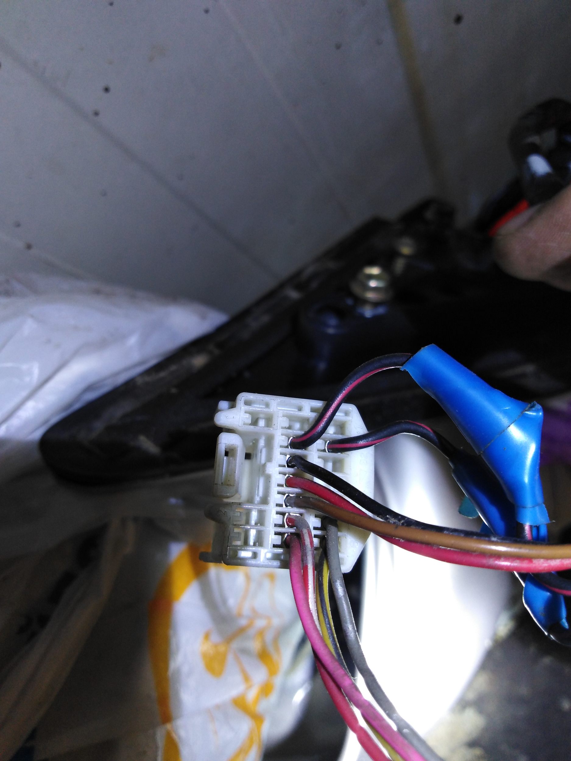

    Ищу зеркало на 105, сняли там фишка на 9 контактов. Машина 2004 года, на Дроме в продаже встречал только на 5 и 7. Какие бывают виды зеркал и от чего это зависит?
    На фото моя фишка.

    9 это без функции электроскладывания зеркало

    Я всегда думал так: 3 контакта - только регулировка, 5 - плюс подогрев, 7 - плюс складывание. 9 - вот вопрос - функция памяти? 11 контактов - автозатемнение?

    Здесь вот пинов вообще по моему 12-ть.

    Вчера ещё в продаже попалось, то ли 13, толи 15 пинов. От Сигнуса.

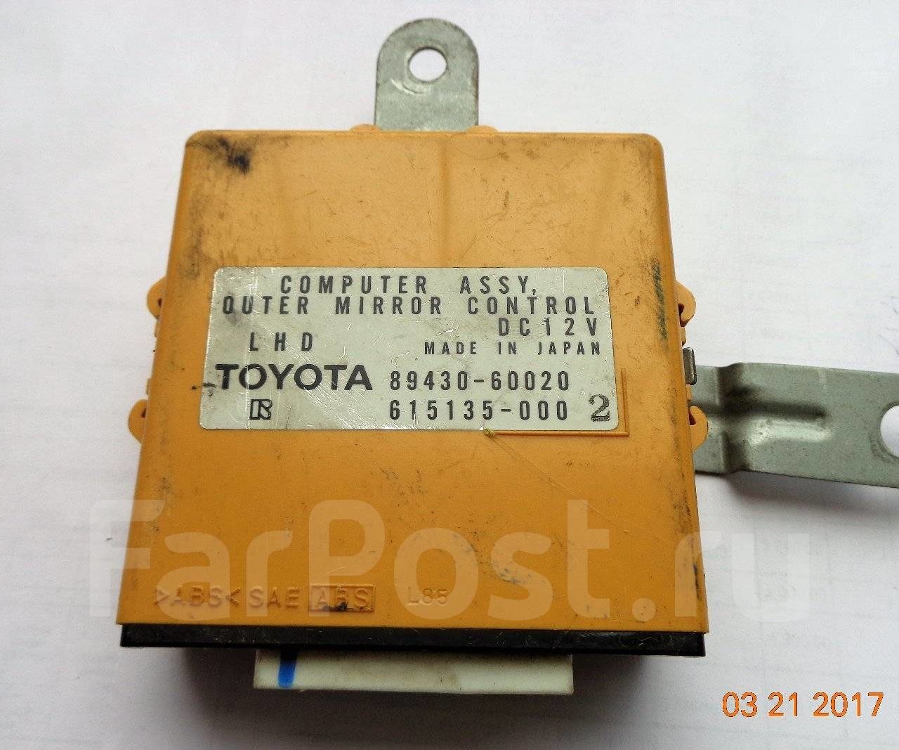

    А ведь еще для 105-х нужен блок управления зеркалами?
    Да, вот такой (как вариант, может они еще до- и рестайл разные, я хз):1490187345508_default.thumb.jpg.34aa0938d3e009516d7d12619054507c.jpg
    У меня уже есть, дело осталось за малым - зеркала прикупить да пультик.

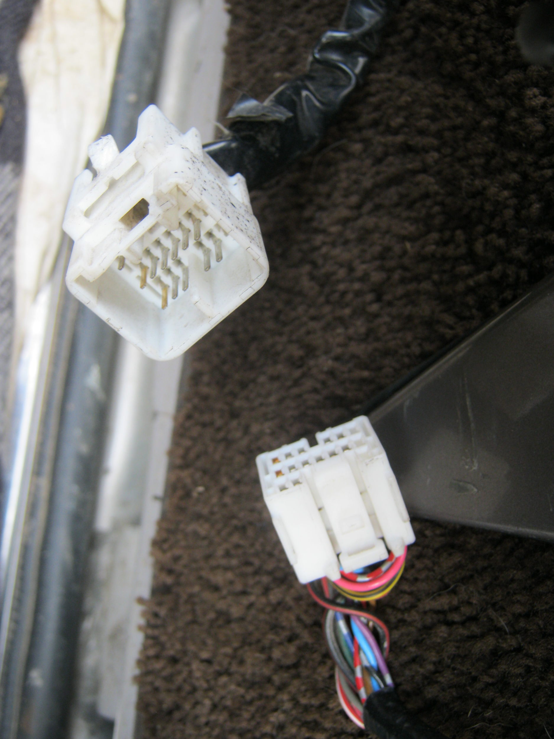

    Заказал я по дешевке для 105-го новое правое зеркало под номером 87910-60A40-B0. Скажу сразу, что я не питал иллюзий по поводу того, что оно подойдет, скорее всего нет, но, тем не менее, купил. Зеркало для американского и европейского 100VX с регулировкой и подогревом. Без складывания. На самом зеркале есть известные автомобилистам надписи.
    Меня удивил разъем, который совершенно не соотносится с тем, что есть у меня в дверной проводке. На фото он гораздо шире. Фото прилагается. Видим пять контактов и еще один какой-то относительно толстый провод с таким странным разъемом. Для чего он?
    И, короче говоря, если кто хочет на 105 поставить нормальные зеркала, то нужно заказывать 87910-6A181-код_цвета и 87940-6A071-код_цвета. Они с "правильным" разъемом.
