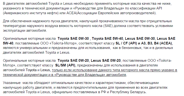

Slavik177 80 Откуда: Moscow Машина: LC200TD4.5 #10 Опубликовано: 26 ноября 2018 (изменено) 0w20 в дизельной двухстоке использовать нельзя, так как не предусмотрено инструкцией применимость масел Toyota, билютень 23.09.2013_TS13-016RU.pdf Изменено 26 ноября 2018 пользователем Slavik177 Вверх Поделиться сообщением Ссылка на сообщение Поделиться на других сайтах
Al-Is 553 Откуда: Петрозаводск Машина: RAV4(1),TLC80,TLC200,RAV4(4),RAV4(5) #11 Опубликовано: 26 ноября 2018 (изменено) К чему ваш "бюллетень"? Набор слов. Кто хоть что то в моторах понимает, тот знает, что жидкое масло для дизеля смерть. И вообще, тем же дилерам проблемы не нужны и они всегда порекомендуют вам масло погуще, а не пожиже. Им пофиг на экономию топлива, то, что мотор у вас будет работать тише (наверное), им надо. чтобы вы гарантию откатали. От масла погуще проблем не будет, а вот жидянка сгубила немало моторов. Особенно если она левая. Изменено 26 ноября 2018 пользователем Al-Is Вверх Поделиться сообщением Ссылка на сообщение Поделиться на других сайтах
