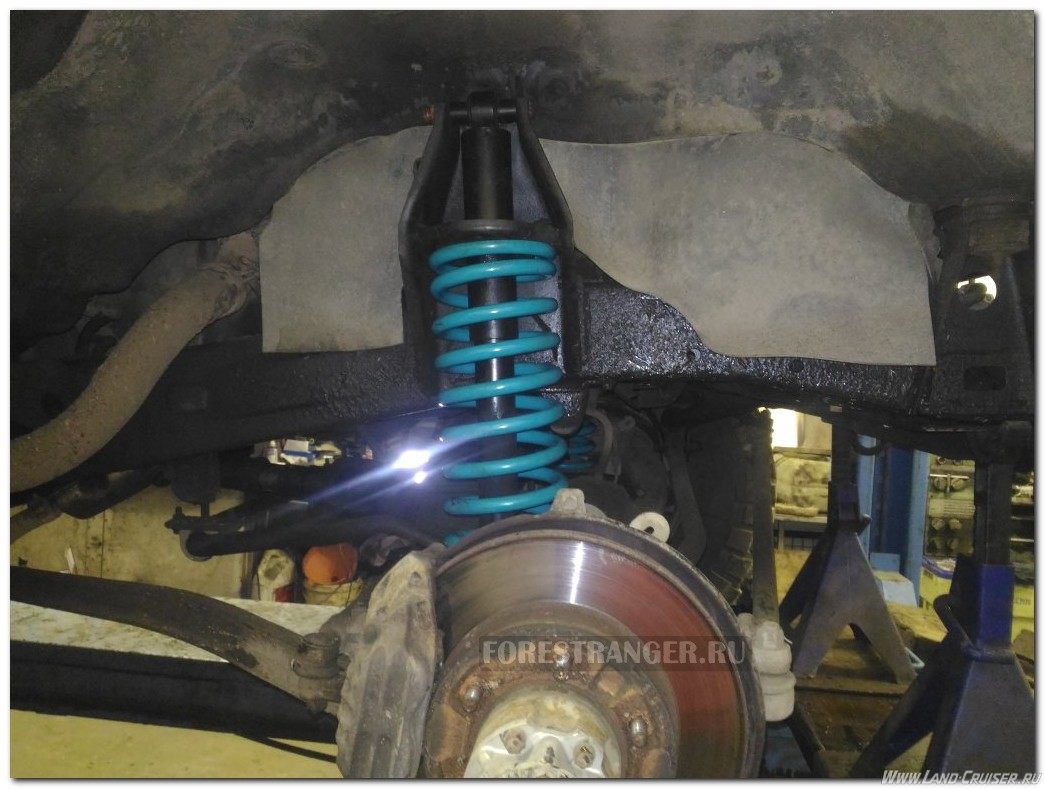

После установки комплекта этих пружин, морда машины упала (что логично, но увы, я же мерил штатные пружины, не снимая и был разочарован)

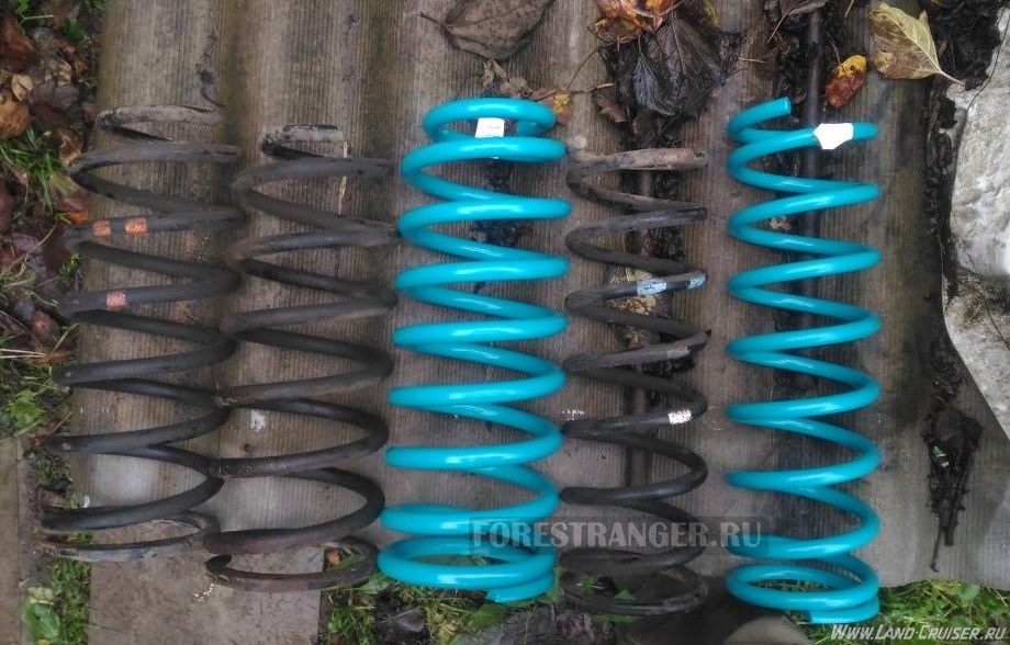

Штатные пружины

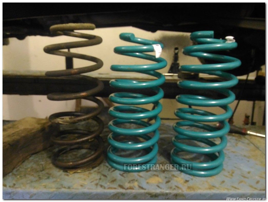

Передние оригинальные пружины Toyota и Dobinsons перед 59-290
перед 59-290 Dobinsons
large.1024_00003.jpg.01c2b6f38c465338ca0ae4de84bd1e64.jpglarge.1024_00004.jpg.e70c47c6fe8b551c5299d088c8a57ada.jpg
А задница стала норм. Вот как стало с добинсонами 59-290 и 59-291

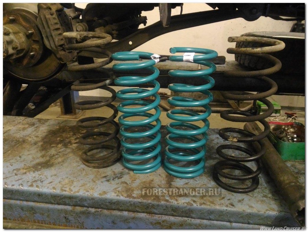

зад 59-291 Dobinsons и оригинальные пружины
Т.е. расстояние до отбойников спереди сократило до смехотворных 4,5см на сжатие!!! Это очень мало. Мануал подсказывает, что расстояние должно
колебаться около 8 см.
Но сами Добинсоны прекрасны - упругие и мягкие одновременно. Но, пробивают, при загрузке машины.
Они были сразу сняты после проезда 200м по гаражным буеракам и проданы хорошему человеку. И был сделан вывод, что при бОльшем количестве витков, даже имея бОльший диаметр прутка - пружина все равно мягче, чем если б было меньше количества витков.  Т.е. общий вывод - не всегда более толстый пруток означает более лучшие характеристики пружины.

Но мне показалось логично взять на перед именно 59-244. Т.к. по количеству витков и высоте было ясно, что они будут жестче
чем 59-288
Оригинальные пружины Toyota и Добинсоны перед 59-244 и зад 59-289
Итак, после установки лифтованных пружин Добинсон параметры машины стали такими:
Расстояние до арок
Перед лево 94см
Перед право 93см
Зад лево 96
Зад право 95
Расстояние до отбойников
Спереди 10см
Сзади 12см
Результат измерения меня вдохновил и я их  оставил. Год эксплуатации показал правильность выбора для меня. Максимальная загрузка составляла 3 взрослых человека и 300кг груза всякого - ни одного пробоя по грейдерам.

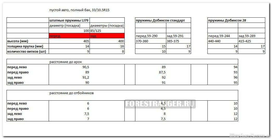

Для простоты я свел эти ненаучные данные в некую табличку
Важно отметить, что т.к. пружин имеют разную высоту, то эмпирическим путем было вычислено, что на леворукую мою машину более высокие пружины надо ставить справа по ходу движения. Это касается как задней так и , что удивительно передней пружины. Т.к. при установке высокой пружины под место водителя происходил общий перекос авто. Не знаю почему так, но факт имеет место быть.

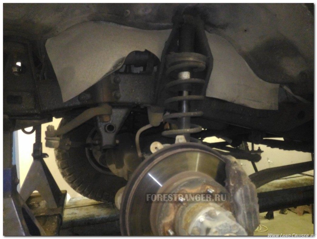

<b>Конечно пришлось произвести манипуляции после такого лифта.</b>
Удлинен шток заднего "колдуна".
Установлен более длинный тормозной шланг сзади NK 854596 (длина 45см)
Установлены другие кронштейны стаба заднего https://www.drive2.ru/l/513726468186963994/
Хороший отчет по "Собакам" написал в свое время Женя https://www.drive2.ru/l/4899916394579304142/

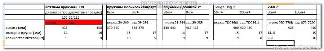

Почти в заключении хочется представить таблицу по пружинам, которые лично мне интересны, т.к. стоимость почти одинакова.
В таблицу поместил данные по пружинам, которые являются самыми "слабыми" по нагрузке, которую могут держать. Ведь
не забывайте, мне не нужна была телега с пружинами +500кг. У меня авто 80% времени катается полупустая.
Выводы можно сделать загадочные.
К примеру, собачьи амортики при меньшей толщине прутка и меньшей высоте - заявлены что держат +300кг, несмотря на то, что РИФовские пружинки и пруток толще и высота больше. Однако РИФ рекомендует только +100кг.
И вот мои добинсоны, которые заявлены просто под лифт 2", имеют схожие , почти идентичные характеристики с "собаками". Отличие только в одном витке. У "собак" на 1 виток меньше, т.к. "собаки" жестче при схожих характеристиках. Однако, слабо верится, что лишний виток добавляет +300кг грузоподъемности.
И так далее. Уверен, что если выстроить таблицу по OME и прочим айронменам, то получится более любопытная картина, но они уже не бюджетные. Особенно ОМЕ.
Конечно из чего сделаны все эти пружины - вопрос открытый. И каждый сам хвалит свое болото =)).
