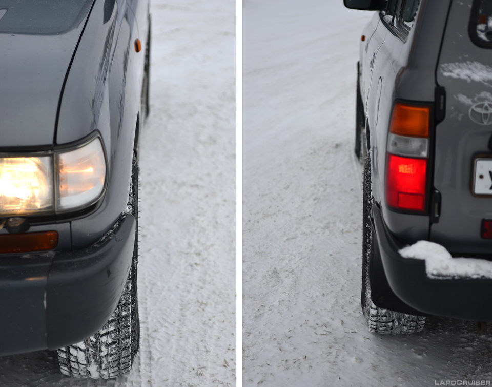

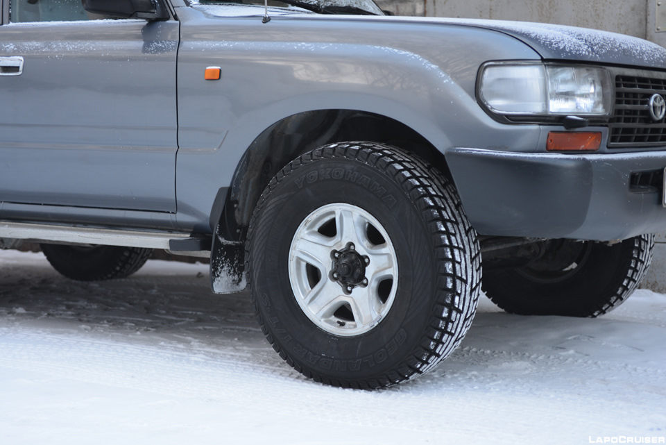

  • Машина: TLC 80 HD FT 97
16/JJ7/ET+10
