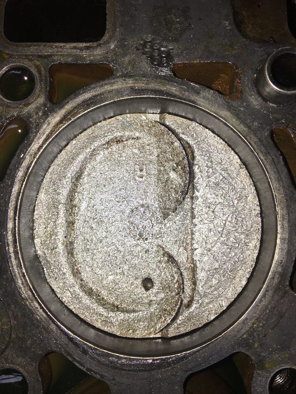

Всем здрасте,случилось горе благодаря нашим чудо  мотористам запорол 5 цилиндр похоже что то упустили во впускной коллектор когда снимали рампу ,2000 после ремонта полет нормальный но в конце концов провалилось завел прогревать и пошёл домой что забренчало просто не слышал это к тому чтобы типа -не слышал что ли ....голова точно под замену ,а вот поршень менять не хотелось бы внешне сверху побитый  на гильзе пара не значительных царапин залил керосин за 15 часов ушло половина от налитого не скрипит не болтается я понимаю многие напишут менять ,но не хочу за....,хочу сделать и расстаться с Авто ,так стоит всеже менять ?заранее спасибо за ответы!

Если возле краев поршня нет глубоких вмятин и деформации, можно заклеить бумажным скотчем весь блок, оставив только поврежденный поршень. Бормашиной аккуратно сгладить места удара и вмятины на поршне. Потом все продуть и собрать. Это необходимо сделать обязательно, иначе будет детонация. Несколько моторов разбирал с уже побитыми поршнями, все работало.

Сколов нонкретных и выбоин нет ,он скажем так просто шершавый стал ,как я понимаю в моем случае можно и нождачкой обойтись

Края забиты. Менять. Можно конечно достать и посмотреть на предмет зажатости колец, но...лучше поменять.

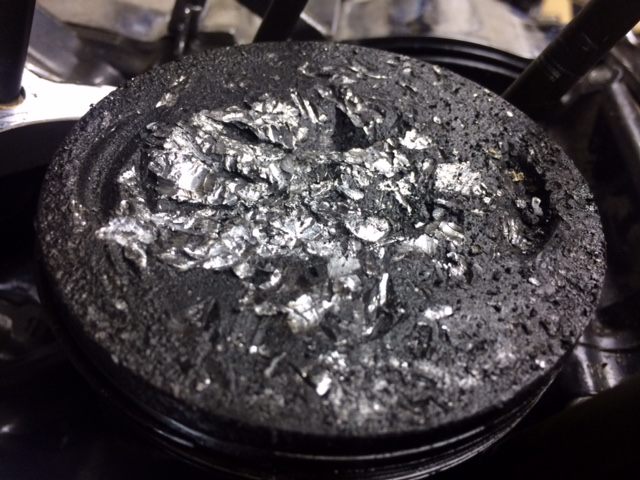

Поршень с мотоцикла, свежие блестящие удары это оторванный клапан, остальные вмятины уже заросли нагаром. Причем это работало ! Довольно долго, тк мот уже долгое время ездил после покупки. Если бы была поменяна втулка клапан прошлый раз, он бы ездил до сих пор. Я же написал что делать, сглаживайте поршень. Или меняйте.

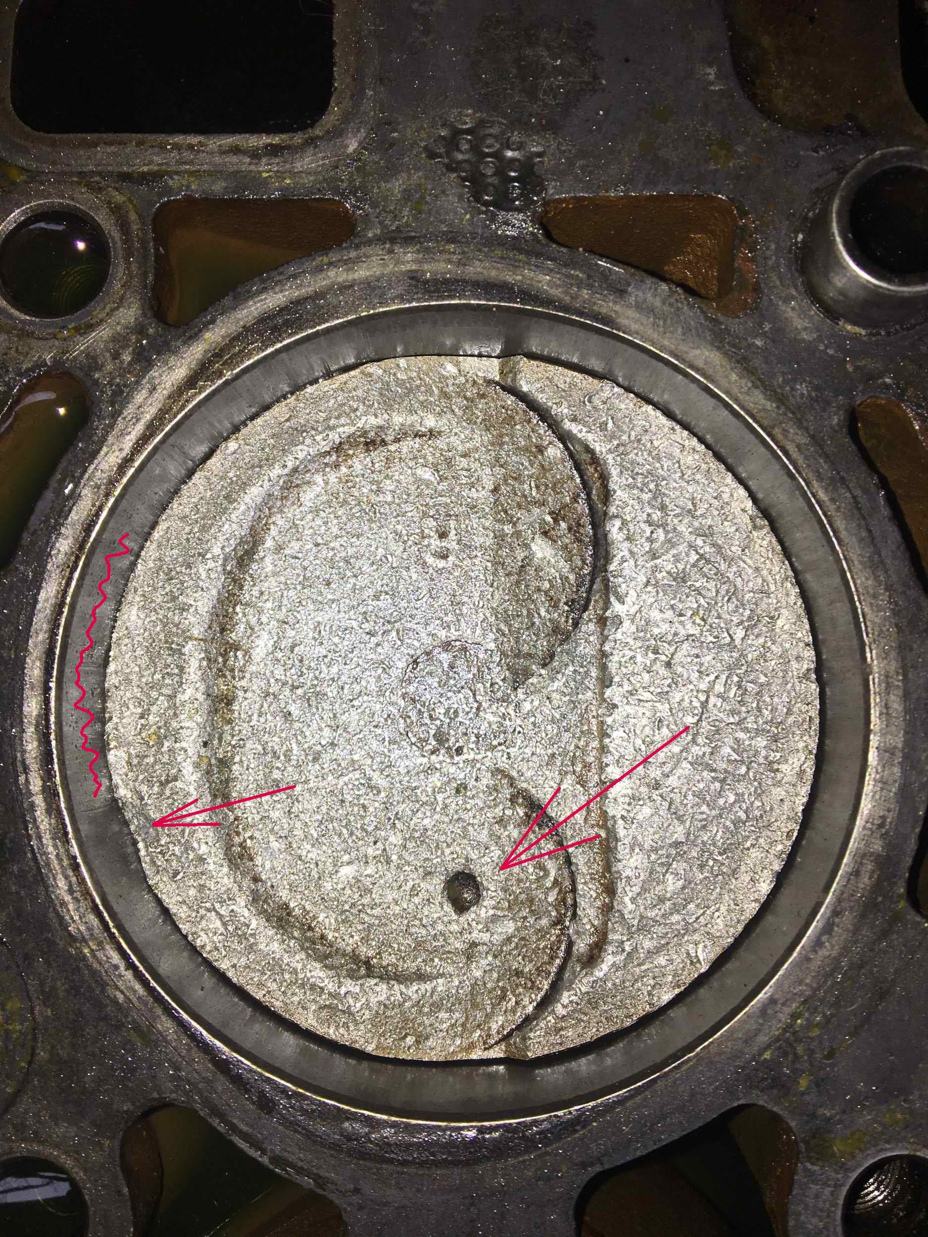

Увидел на фотографии забоину, вмятину и повреждение зеркала цилиндра.
215E0EDE-A595-4A67-A01B-90A82789EC05.jpeg.48646a1f00d54e2d8f9562b773ae1a09.thumb.jpeg.ce1308daff057656f4bef54cbb1406a0.jpeg
можно собрать и продать, и даже сказать покупателю, но будет есть масло.
И да, если забоина глубиной более 2мм, ходить такой поршень долго не будет.
