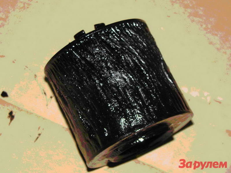

при замене масла оказалось следующее
далее со слов ))
-" Фильтр не мой , но вид такой-же, забит весь какой-то смолянистой густой блевотиной, если засунуть палец в заливную горловину - на крышке изнутри такой-же смолянистый налет. Как вариант - официалы прошлому владельцу не меняли масло, и он на нем проехал тысяч 20 - 30. Моторист сказал что надо снимать бошку, снимать поддон, все разбирать и везти на механическую мойку. Всякого рода промывки и раскоксовки  нельзя - отвалившееся со стенок гавно забьет масляные каналы и как минимум задерет бошку. Вот как-то так.
пробег машины 100т, год 2013,
что думают знатоки?

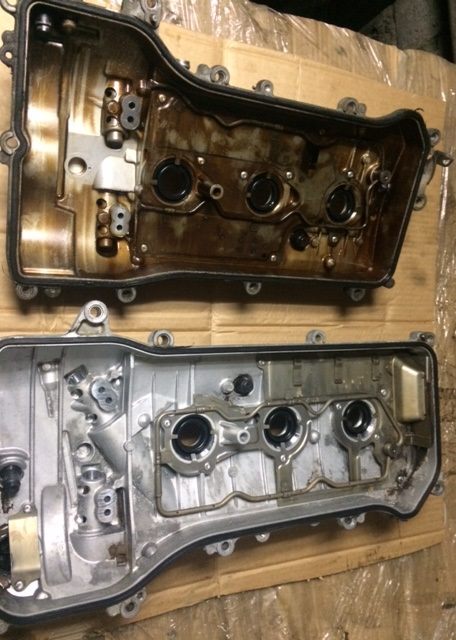

Классический пример обслуживания машины у официалов. Есть тичерская замена масла 5 секундная, прям сквозь струю закручивается пробка. Если стоит стальная защита и фильтр снизу, то его не кто и не меняет и тд. В сервисе глаголят истину, нужен ПОЛНЫЙ разбор мотора и мытье его в технической мойке. Остальные полумеры, это как труп в святой воде полоскать. По факту там уже нет колец, нет маслосъемных колпачков, да и вкладышей скорее всего уже нет. Рыганет он 100% или будет коптить как паровоз. Фотки (одна крышка мытая, блок после мойки)
