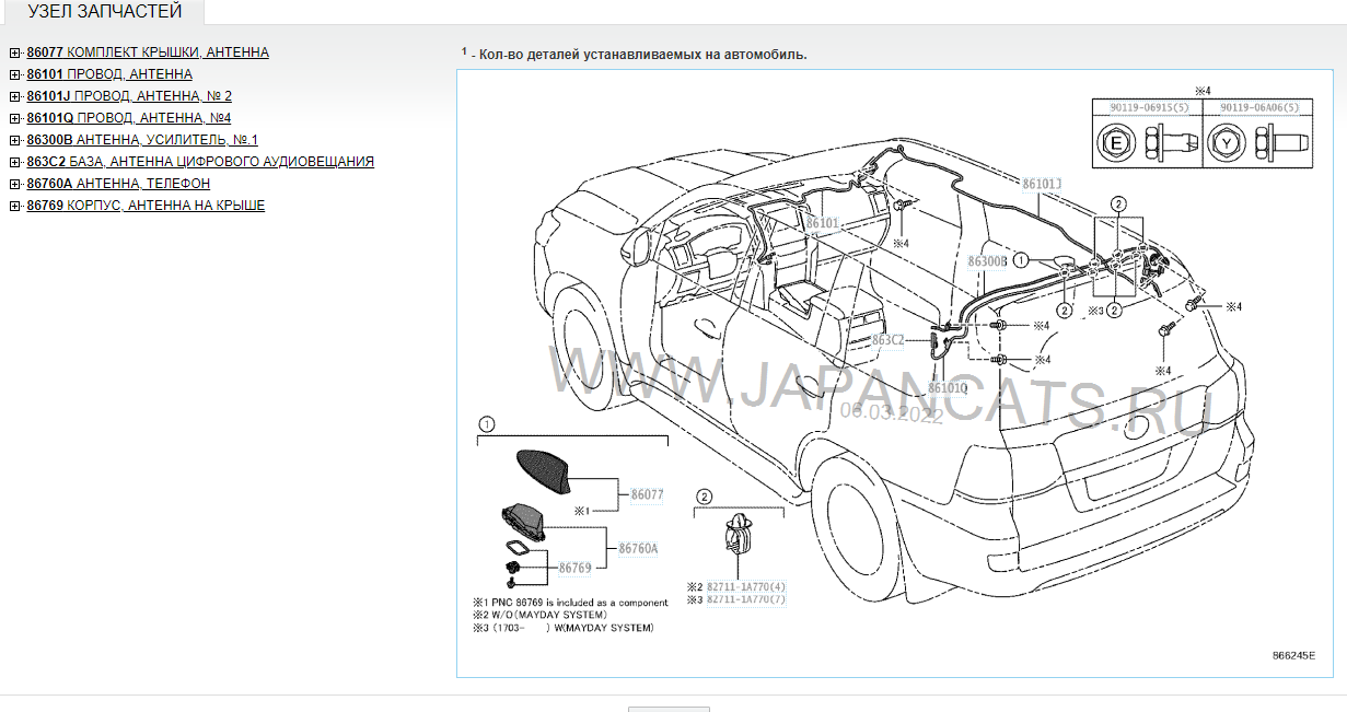

Спасибо за обучение)) с 2012г множество lc200 с подогревом лобового стекла и антенна у них именно в плавнике на крыше, так как приём сигнала GPS существенно снижается если антенна в районе центрального динамика. Лично менял пару десятков антенн GPS по потере местоположения навигации, всегда проблема одна, когда удаляются плавником на крыше и ни разу не испортилась антенна возле центрального динамика?

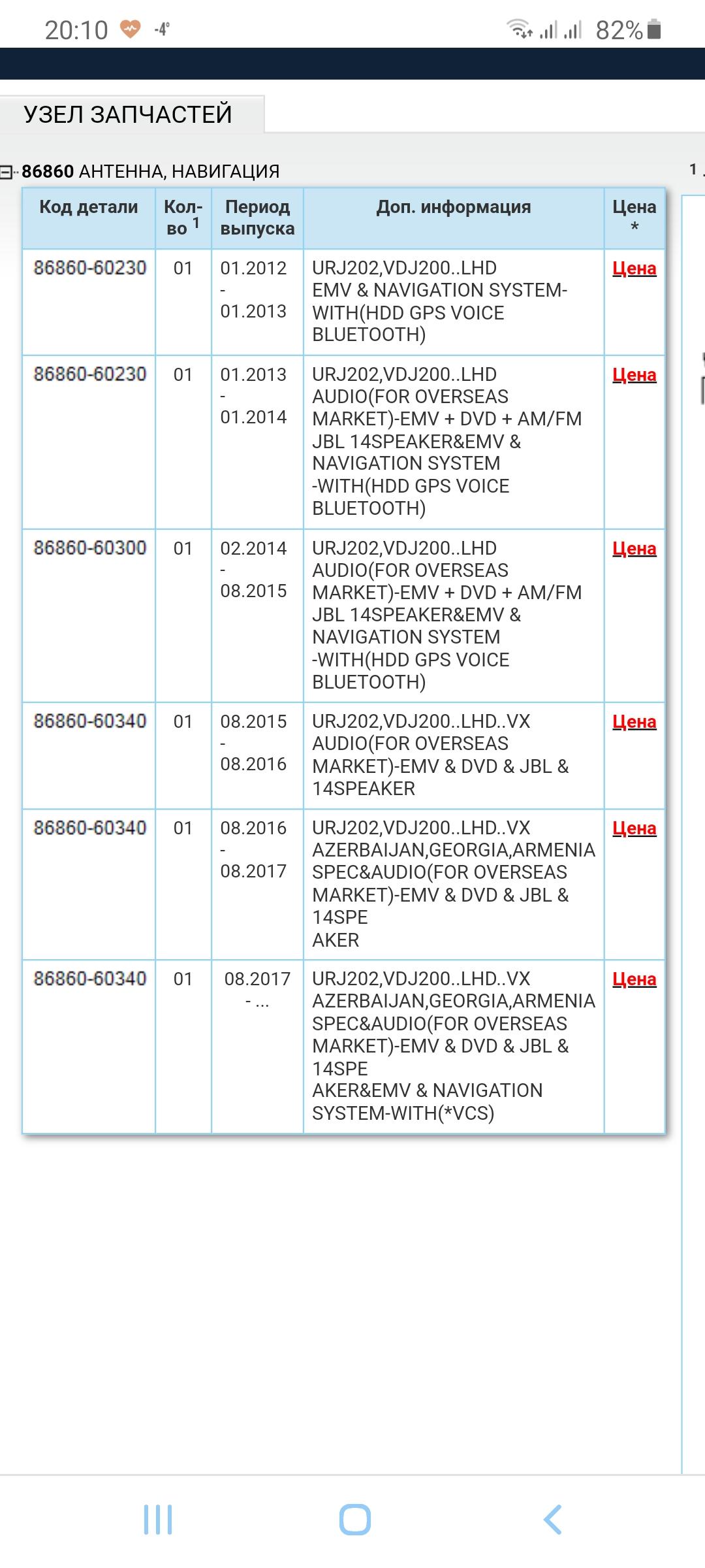

для 2012-2015 годов единственный вариант антенны выдаёт каталог

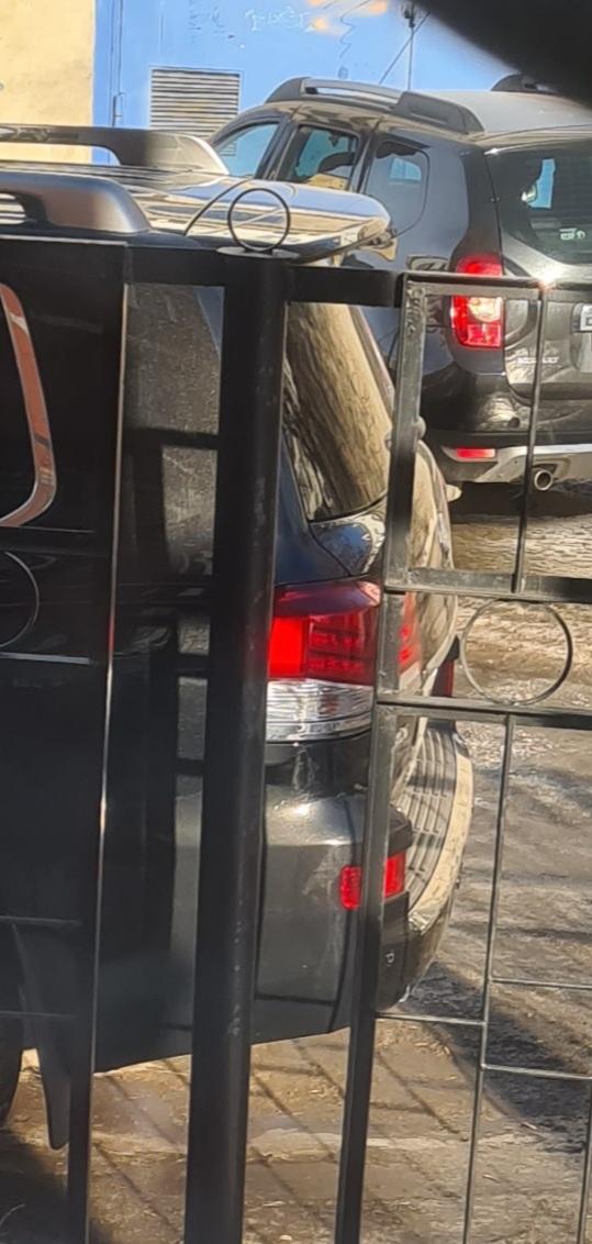

P.S. на первой фотографии мой рест.LX, а не фото из инета
Изменено пользователем M@ks

1 час назад, M@ks сказал:
Учись ещё
А чего картинку обрезал? Не понравилось верхнее изображение?:no:
Рад за твой 570й, но человек спрашивал про LC200 2013г., а это не одно и тоже, да и они чуть ли не каждый день заезжают ко мне в гараж и я каждый раз смотрю чтоб этот плавник не снесли)) высота ворот в 2 метра не позволяет с разгону въехать))) так что про 3 из десяти, это ты просчитался)))

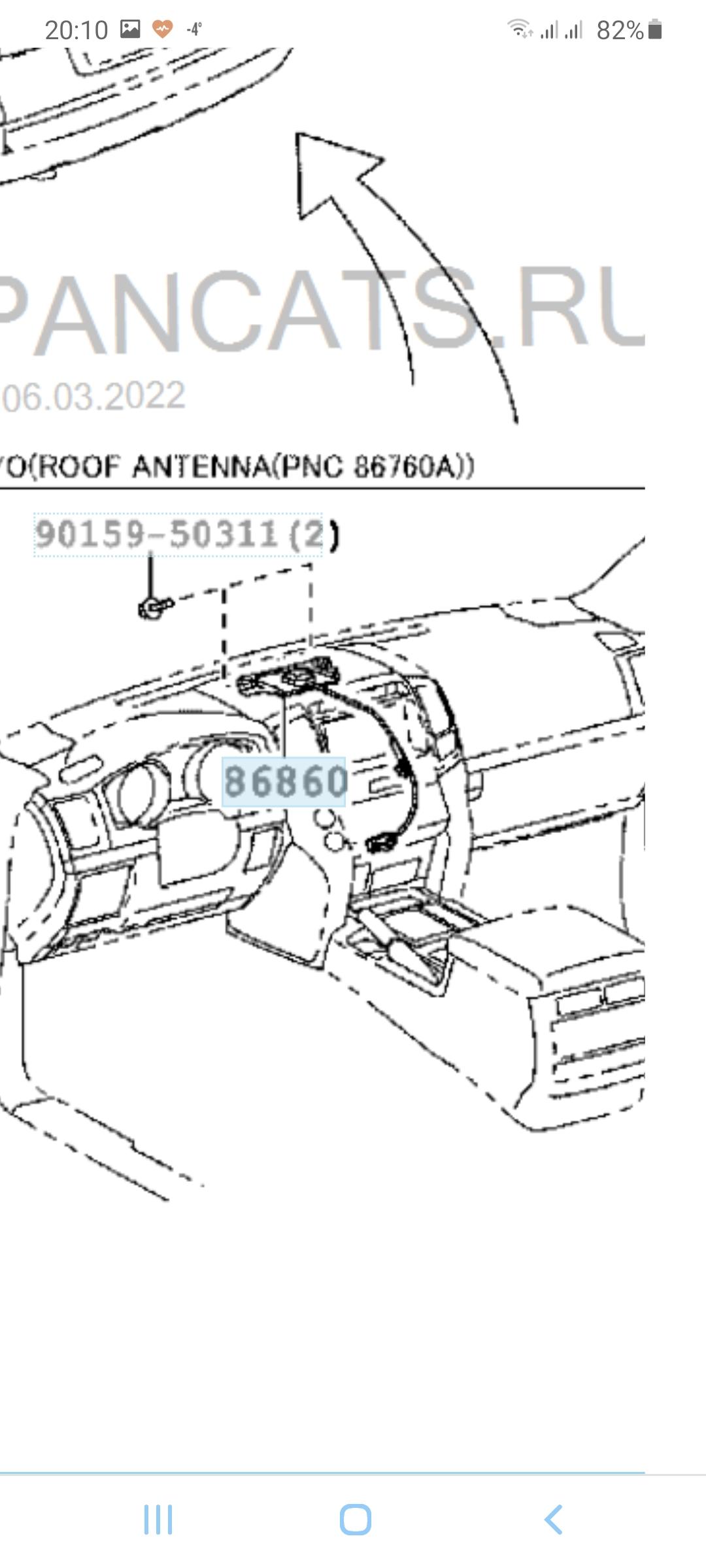

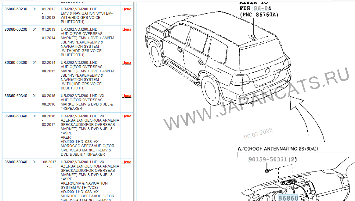

Ты, похоже , каталогом не умеешь пользоваться.  W/o - без, в отсутствии.  А на другой картинке указаны где и когда применяется эта деталь. Т е. внутрисалонная антенна применялась на рестайле,  в то время как ты говорил, что
15 часов назад, BKN сказал:
Учись каталогом пользоваться.
