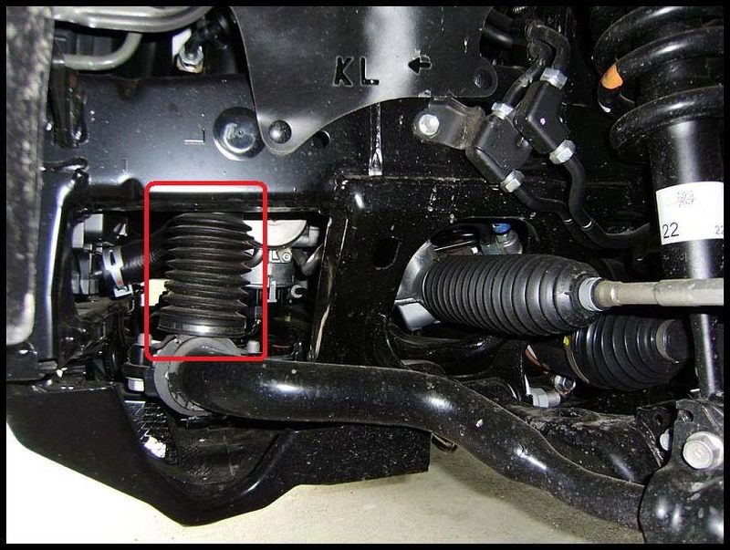

Внимание - вопрос знатокам. Система KDSS устанавливается на все крузаки?
Не на все.

4 minutes ago, aa2003 said:
Не на все.
По какому принципу я могу распознать где есть эта система, а где нет? Есть какие-то общие правила типа у таких-то комплектаций KDSS, а у других нет?  У нас продают на 4-ехлитровом моторе EXR и GXR GT комплектации. Заранее спасибо.

2 часа назад, w140+LC200 сказал:
Все просто.
Выворачиваем колеса влево. Смотрим с левой стороны в арку: видим небольшой амортизатор на стабилизаторе поперечной устойчивойсти, KDSS есть, нет амортизатора - нет KDSS.

24 minutes ago, byron said:
Все просто.
Спасибо! :)
